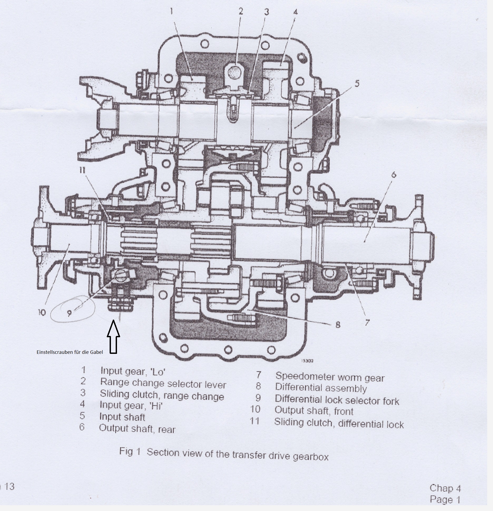

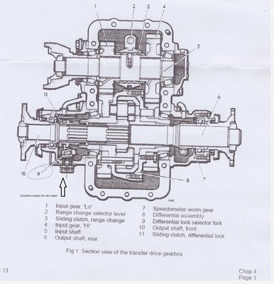

Ich bin im Moment am überlegen ob man über diese Einstellschrauben, die auf die Gabel wirken, etwas ausrichten kann???
Gruß Jens

Re: Problem mit Getrag 304 VTG
kann jetzt zwar keine Lösung anbieten, aber Bilder...
Hebel oben, Sperre raus, Hebel unten, Sperre rein
- Beiträge: 25699
... nach den Bildern ist da doch ein wunderbarer Ansatzpunkt zum hebeln ... und reichlich Platz für eine Flutschidusche ist auch ... zuerst mal jemanden schalten lassen, solange man selbst drunter liegt ... dann gucken was sich da bewegt oder eben auch nicht ... ein Rad aufgebockt und mit dem Fuss angeschubst sollte der Sperre die nötige Freiheit geben, sich zu bewegen ...joby hat geschrieben:... Mechanisch ist da von außen nicht viel zu machen...
So, Sperre ist raus!!!
Vorgegangen bin ich so: ( Korrigiert mich wenn ich falsch liege)
1. Vorderrad hoch, Rad dreht nicht Anzeige leuchtet. Also Sperre drin.
2. Luftdruckzylinder von der Welle getrennt, Zange angesetzt und Welle gedreht.
Rad dreht, Anzeige ist aus. Also kann ich mich auf die Anzeige verlassen, im VTG ist die Verbindung von Welle zur Ausrückgabel nicht gebrochen. ( so wie bei Felix )
3. Danach habe ich die Welle mehrmals gedreht, also Sperre rein / raus. Das geht auch mit der Hand, ohne Zange. Also sollte die Welle nicht zu schwergängig sein. Was mir dabei aufgefallen ist, ist das wenn die Sperre raus ist, es nur eine wirklich minimale Drehung an der Welle bedarf das man in der Welle spürt das die Zahnräder schon greifen wollen. Also so ein Metallisches rattern in der Welle. Ist es Sinnvoll, über die Einstellschrauben, der Sache etwas mehr Freiheit zu geben???
4. Druckluftzylinder mehrmals betätigt. Zapfen geht rein / raus. Ist der Zylinder so aufgebaut, dass in dem Zylinder eine Feder sitzt die den Zapfen nach oben schiebt??? Also die Sperre ausrückt??? Ob die Federkraft ausreicht kann ich nicht beurteilen.
Was ist nun zu machen um das Problem in den griff zu bekommen. Es scheint ja so zu sein, dass ich nicht der Einzige bin, der mit dem ausrücken der Sperre Probleme hat.
1.Fetten ( kann nicht schaden )
2.Freiheit der Gabel einstellen???
3.Federkraft zum ausrücken erhöhen. Könnte man über eine zusätzliche, außenliegende Feder recht einfach machen.
4.Umbau wie es Felix gemacht hat.
5. ???????
6.???????
5.und 6. könnt ihr gerne Vorschläge machen :-)
Gruß Jens
