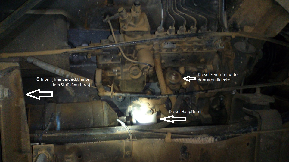

hallo mein 90-16 steht jetzt seit 1,5 jahren und ca 700km laufleistung bei uns.
ich moechte alle oele und filter tauschen bevor es auf grosse fahrt geht
kann mir jemand detailiert sagen wo sich welcher filter evtl schon mit welcher ersatzteilnummer befindet?
welche oele muessen getauscht werden?
motorenöl
antriebsachsenöl
getriebeöl
verteilergetriebeöl
an der einspritzpumpe sollen sich auch filter befinden und ein ölanschluss???
dieselfilter
ölschleuder hab ich keine da 2 keilriemen an den lüfter laufen
die werkstatt meines vertrauens hat keinen bock und zeit :frust:
danke fuer eure hilfe marc

Hi Marc,
Öle zu kontrollieren und ggf. wechseln ist schon sinnvoll.
Motorölwechsel würde ich auf jeden Fall machen, Getriebe und Achsen erst kontrollieren und ggf. wechseln.
"Schlechtes" Öl ist eher "milchig" und/oder "dreckig".... Auch der Füllstand ist dabei wichtig...
Die Filter des 913er Motors siehst du beim Blick in den rechten Radkasten...
Den Dieselfeinfilter kannst du falls nötig mit einer feinen Bürste (Zahnbürste) selber reinigen.
Hauptfilter müssen neu.
Teilenummern kann ich morgen nachliefern.
Gruß Falk

#3 Beitrag von Speed5 » 2014-10-26 21:37:15
Den Nebenstrom Ölfilter nicht vergessen!
Ist auf dem Bild unten etwas nach links von der Mitte zu erkennen!
Gruß Michael
