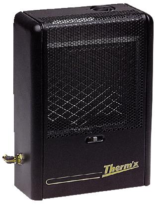

so wie ich das sehe ist das ein reiner Heizstrahler ohne Abgasführung und Suaerstoffzuführung von außen - korrekt??
Wenn dem so sein sollte, wünsche ich dir: Schnellen Erstickungstot und angenehme Verwesung!
(ist nicht böse gemeint!!)
Diese Teile dürfen NICHT in geschlossenen Räumen verwendet werden! Und schon gar nicht beim Schlafen, das kann dann schnell zum finalen Schlaf werden. Ich hatte so ein ähnliches Teil mal im ersten Jahr des Innenausbaus in Big Foot reingestellt, die Tür dabei aber offen gelassen. Dummerweise fiel sie manchmal wegen Schrägstellung wieder zu! Nachdem ich dann das erste Mal leichte Ermüdung festgestellt hatte, habe ich auf Elektrolüfter umgestellt!!
Daher: LASS ES!

Alles, was nicht geordnet nach draußen auspufft taugt meiner Meinung nach nur als Notlösung; und so eine Notlösung hab ich ja mit meiner alten Voll-oder-Null-Standheizung eh schon.
Und solange Landstrom da ist tut´s der elektrische Heizlüfter auch recht gut. Nur mit rappelndem Aggregat bringt´s das doch nicht so, zumal ein Aggie entsprechender Leistung auch etliche 100 EUR kostet.
Es wird also wohl eine der nachfolgenden Heizungen werden.

Ja, das ist so....Joe hat geschrieben:Hi Axi,
Danke! Leider ist der Hanno Koffer im unteren Türbereich noch ziemlich undicht, so schnell wird's also nicht gehen. Vielleicht kann ich die beim Ersticken verlorene Zeit aber wieder reinholen, wenn's beim Verwesen schön warm ist.Wenn dem so sein sollte, wünsche ich dir: Schnellen Erstickungstot und angenehme Verwesung!(ist nicht böse gemeint!!)
Ok, ernsthaft, ich habe vergessen zu schreiben, dass ich bei Übernachtungen natürlich nicht die auspufflose Gasheizung nehmen würde. Da muss es der kleine 220V-Heizer richten, Strom findet man hier in D ja fast überall, notfalls eben per Aggregat.Diese Teile dürfen NICHT in geschlossenen Räumen verwendet werden! Und schon gar nicht beim Schlafen, das kann dann schnell zum finalen Schlaf werden. Ich hatte so ein ähnliches Teil mal im ersten Jahr des Innenausbaus in Big Foot reingestellt, die Tür dabei aber offen gelassen. Dummerweise fiel sie manchmal wegen Schrägstellung wieder zu! Nachdem ich dann das erste Mal leichte Ermüdung festgestellt hatte, habe ich auf Elektrolüfter umgestellt!!![]()
Daher: LASS ES!
Ich dachte eher an die Nutzung der Gasvariante bei sonntagnachmittäglichen Kaffeeausfahrten oder Pausen. Da mach ich aber dann auch ne Klappe auf....
Trotzdem bin ich gespannt, was so ne Luftheizung kosten könnte...und DANKE für die Warnung!

dann mal raus mit dem alten Thema.
Ich hab nen halbwegs leistungsstarken Katalytheizer mit 1,7 kw Leistung gefunden. Hat ne Sauerstoff-mangelababschaltung und Zündsicherung. Die Größe ist noch brauchbar und laufen tut das Ding mit den 5 Kg Gasflaschen.
klick
Meint ihr der taugt was?
Die Leistung sollte ja für die kleineren Koffer langen.
Das die Versorgung mit den 5Kg Gasbuddeln nicht die Endlößung is ist auch klar aber das war ja denke ich nicht der sinn des threads-
dann würde man ja nicht um eine vernünftig eingebaute Version rumkommen.
Sagt mal was dazu.

DieGrüneKuh
- Beiträge: 1192
- Registriert: 2006-10-04 0:48:51
- Wohnort: Lübeck
sowas würde ich nur im Notfall in geschlossenen Räumen verwenden und auch nur bei guter Belüftung durch ein Fenster oder ähnlichem. Auch im geschlossenem Zelt würde ich die Heizung nicht verwenden. Himmerhin gehen sämtliche Abgase in die Raumluft. Auch CO2 ist nicht besonders schön und macht einen dicken Kopf.
Gruß Stefan
Gruß Stefan
- Beiträge: 25862
Macht warm wie Sau, ist kaum zu regeln und produziert Unmengen von Wasser.
Als absolute Notlösung mag´s gehen, aber Geld würde ich dafür keines ausgegben, sondern eher auf eine sinnvolle Standheizung sparen.
Ähnliches gilt auch für Petoleum oder Benzin-Heizöfen, also alles. was keine definierte Frischluftzufuhr von Außen hat.
Gruß Ulf
Gruß Ulf
