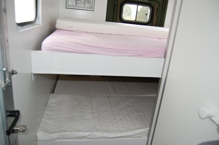

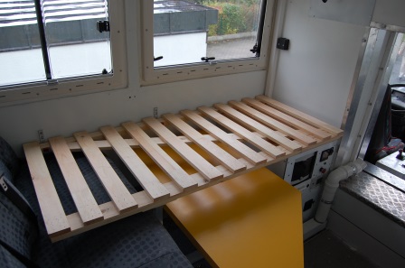

Mein Innenausbau schreitet wenn auch langsamer als gedacht voran. Wir als fünfköpfige Familie benötigen dementsprechend viele Schlafplätze. Nach einigen Gedanken, Treffen und natürlich auch Forumsbeiträge, habe ich mich für folgende Lösung entschieden:
In das Heck des Aufbauen kommen je zwei Doppelbetten (140 x 200 cm). Somit sind vier der fünf Schlafplätze realisiert. Unter diesem Bett ist jeweils Stauraum bzw. unter einem Teilbereich die Truma Combi 4 sowie der Gaskasten (2x 11kg Flaschen) verbaut.

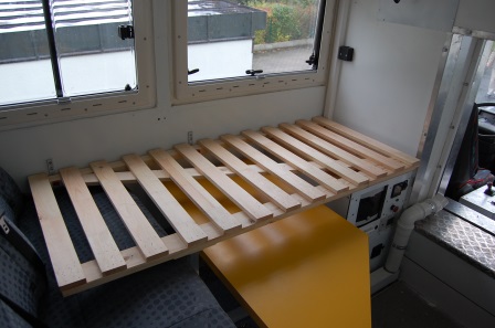

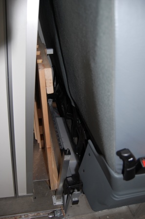

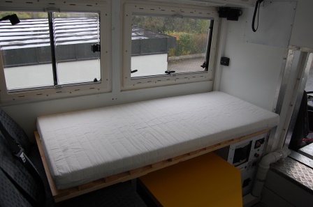

Schwieriger war das fünfte Bett. Eigene Vorgabe war, ein schneller Aufbau und gleichwertigen Komfort wie die anderen vier Betten. Als Lösung habe ich einen gleichen Lattenrost (IKEA) gekauft. Diesen musste ich aufgrund der Länge und damit verbundenen Lagerschwierigkeiten teilen. Nun können die beiden Teile hinter der Sitzbank untergebracht werden. die dazugehörige Matratze und das Bettzeug liegt auf einem der Heckbetten.

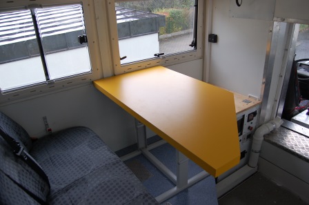

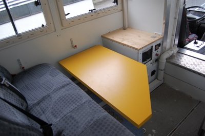

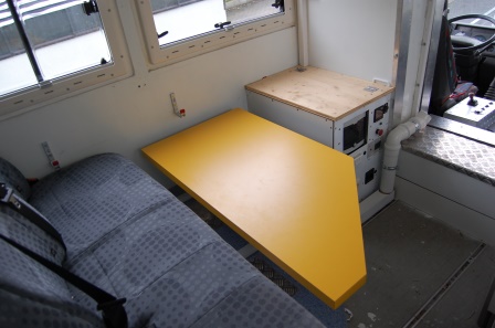

Zum Aufbau wird der Tisch unserer Sitzecke nach unten gestellt, der kleinere Teil des Lattenrostes wird in zwei Löcher des Sitzes fixiert. Der Große Teil des Lattenrostes wird wandseitig in Hacken eingehängt und vorne mit einer Stütze abgestützt. Matratze drauf - Fertig. Eine Leseleuchte kann beidseitig steckbar angebracht werden.

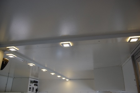

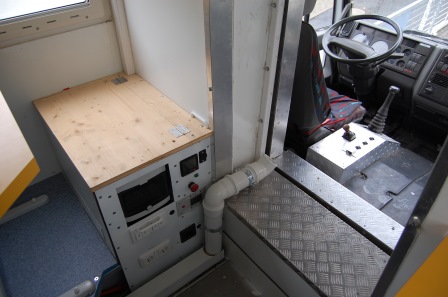

Weiterhin ist die Heizung komplett fertig gestellt sowie der größter Teil der Innenbeleuchtung. Als nächstes (Winterarbeit) soll ein 300 ltr. Dieseltank sowie ein Heckträger angebaut werden.

Fertiges Bett
Fertiges Bett

habt ihr im unteren Doppelbett schon mal probegeschlafen? Das sind doch max. 50-60cm Raumhöhe?

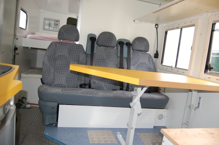

Das fünfte Bett würde ich nicht mit lattenrost und Matratze realisieren. Sondern mit Polstern auf der "Sitzkiste". Ein festes Sitzpolster auf der Kiste und ein abnehmbares Rückenpolster an der Wand hinter der Sitzkiste, so zugeschnitten, dass es den Tisch bestmöglich abdeckt. Die Tischplatte würde ich so breit machen, dass sie den Raum zwischen Sitzbank und Sitzkiste komplett ausfüllt. Dann ist das 5. Bett mit zwei Handgriffen gebaut: Tisch runter lassen, Wandpolster drauf und fertig.
Der Komfortgewinn durch Rost und richtiger Matratze wird durch das zweimal tägliche Hin- und Herschleppen der Matratze und die Einschränkungen im praktischen Betrieb wieder aufgefressen: abends muss die 5. Matratze aus dem unteren Doppelbett hervorgekramt werden, sobald das untere Bett benutzt werden soll (Kinder müssen ins Bett z.B.). Wenn die anderen dann aber noch gemütlich am Tisch sitzen wollen, steht die 5. Matratze irgendwo im Weg herum. Und morgens das umgekehrte Problem: wenn der Nutzer des 5. Betts aufsteht und sein Bett abbauen will/muss (wg. Frühstückstisch), aber im unteren Doppelbett noch ein Langschläfer ratzt, hat man wieder ein Problem.

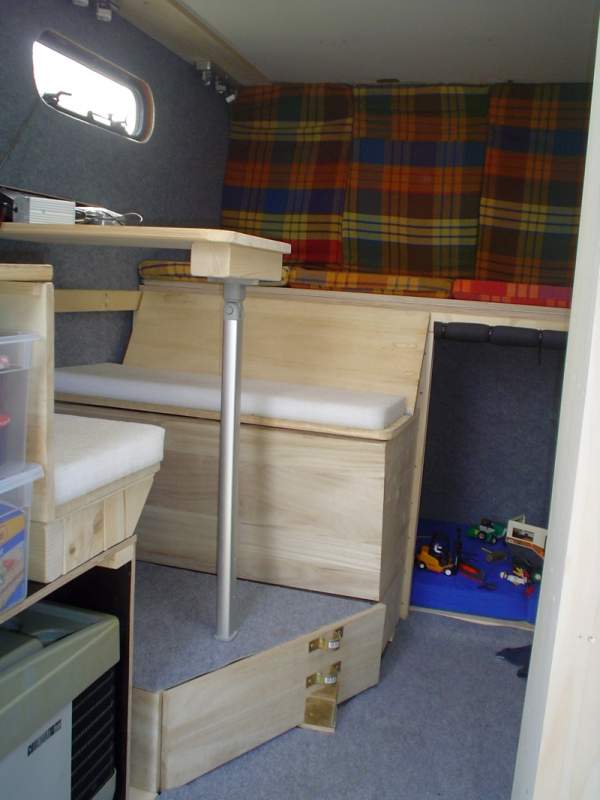

Wir haben im kleinen Shelter 3 Schlafplätze, wobei die Kinderkoje (unten) die selbe Raumhöhe (80cm) hat, wie das Elternbett (oben). Das obere Bett ist tagsüber ein Einzelbett (70x190cm) und wird abends durch Herausziehen einer 18mm Multiplexplatte über die 2er Sitzbank zum Doppelbett 140x190cm. Der Einzelsitz an der Sitzgruppe kann auch bei ausgezogenem Doppelbett genutzt werden, mit Einschränkungen auch der Tisch (den wir an die Seitenwand hochklappen können). Heruntergeklappt ragt der Tisch dann zu 1/3 über das ausgezogene Doppelbett. Eine weitere Sitzmöglichkeit haben wir auf einem Staukasten gegenüber der Sitzgruppe.
Zu dritt im kleinen Shelter ist manchmal eine Herausforderung, da ist es gut, wenn ein bis zwei Leute sich zurückziehen können, wenn der dritte gerade herumwirbelt (Essen kocht, sauber macht oder die Grillzange sucht...).
Zu fünft im grossen Shelter dürfte es ähnlich sein, deswegen halte ich die "Hin- und Hertrage-Matratze" für problematisch - vor allem in Verbindung mit den wenigen Sitzplätzen in Eurem Shelter. Fünf Leute im Shelter - das schreit doch nach einem Aufstelldach für 2-3 Betten für den Shelter...
Hier ein Bild (noch aus der Rohbau-Konzeptphase 2012) unserer Betten-/Kojen-Lösung:

ja, wir haben schon in diesem Bett geschlafen !! Und 70 cm sind auch ausreichend. Deine weiteren Bedenken habe ich interessiert gelesen.
Das gute an unserem Hobby ist doch das, dass sich jeder seine eigenen Ideen und Vorstellungen verwirklichen kann. Ich habe für uns das so entschieden. Der Shelter ist ausreichend groß, zumal auch noch der Fahrerraum (geheizt) wegen des großen Durchstieges z.B. zum lesen genutzt werden kann. Frühstücken kannst du doch auch nicht, wenn noch jemand auf deinem 3. Bett schläft - oder ??
Das mit dem Dachzelt habe ich mir kurz mal überlegt. Aufgrund von derzeit zwei Dachluken und demnächst eine Solaranlage habe ich dies verworfen. 3,60 m ist auch nicht unbedingt ungefährlich.
