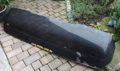

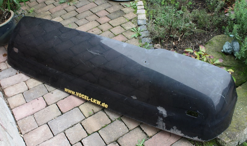

mir ist eine Sonnenblende für meine Minna MB 1017 zugelaufen, leider ohne Halteteile.
Merceder ruft ca 500,00€ dafür auf.Hat vieleicht einer eine günstigere Möglichkeit ev. Eigenbau?
Auf der Blende sind keine Nummern, weiß daher auch keinen Hersteller.
Danke Achim

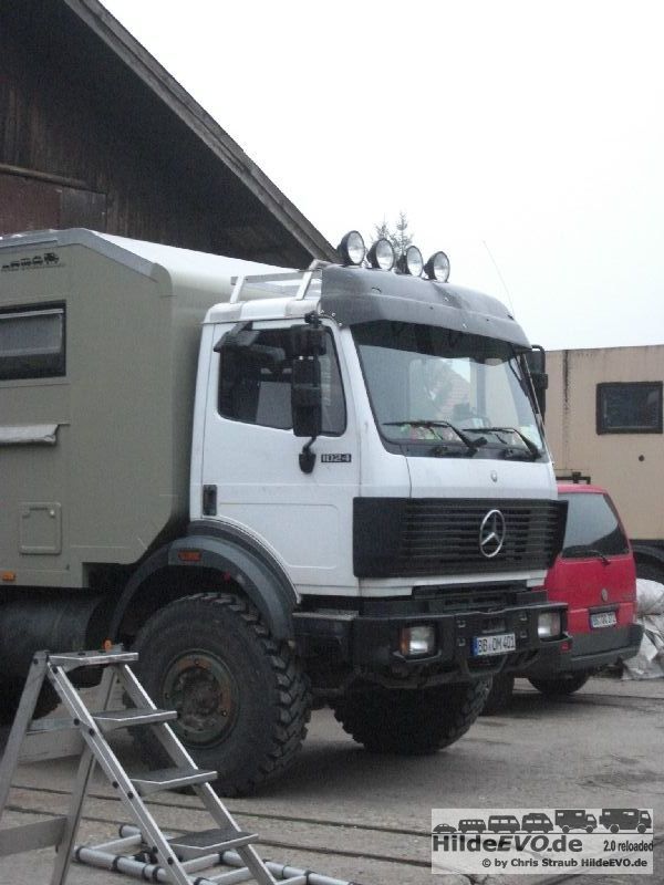

Du musst aufpassen ob die Sonnenblende für hohe oder niedere Fahrerhäuser ist!
Man kann das auf dem Bild von Dir nicht recht erkennen. Meine ist für das hohe Dach!
Danach richtet sich das Haltegedöns.
Es sind 2 Metallbügel die mit Einziehmuttern am Dach befestigt werden.
Links und rechts gibt es dann Blechformteile die an die Dachrinne geschraubt werden.
Auf die Schnelle habe ich die Teile im EPC nicht gefunden... Die Befestigung alinks uns rechts kannst Du selber machen die Bügel würde ich bei Daimler oder im Zubehör holen.
Das sollte nicht allzu teuer sein!
500 Öcken ist die komplette Sonnenblende an der Theke!
Grüße Chris

Hallo Chris, mein Blende sieht auch so hoch aus wie deine.
Passt es dann von den Haltern beim normaler Dachhöhe, oder hast Du spezielle Halter?
Achim

die Befestigung ist nicht optimal da die Bügel eigentlich auf dem Dach aufliegen sollten. Du kannst aber eine Abstützung machen damit der hintere/obere Befestigungspunkt ebenfalls genutzt werden kann! Musst halt etwas basteln!
Wichtig ist dass zumindest der vordere Bestigungspunkt mit Einziehmuttern richtig fest ist!
Was ich bisher nicht wusste ist: Dass es den SK mit einem brieten Fahrerhaus gegeben hat. (Habe ich jetzt erstmalig auf der Kud-Siete gesehen!) Ich habe meine Sonnenblende auch gebraucht gekauft und mich ständig gewundert,dass diese 10 cm breiter war als meine Hütte! Ich musste dann 10 cm raustrennen und die Blende wieder zusammen kleben! Darum gibt es mittlerweile auch die Silberschwinge auf der Blende.
