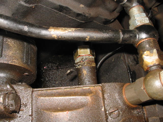

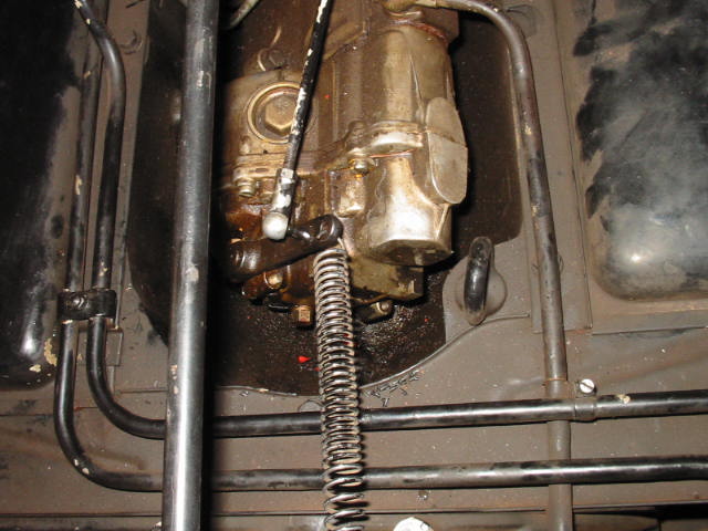

Um nochmal sicher zugehen,
an der vorderen Seite der ESP(da wo das Gasgestänge sitzt)
ist auf dem Bild eine kleine rotgefärbte Skt-Schraube.
Ist die zum Ölablassen? Ich finde sonst keine.
Auf der gegenüberliegenden Seite kommt aus der ESP ein Rohr heraus.
Da sitzen zwei Skt-Muttern drauf und eine Metallkappe mit Skt.Die wiederum ist verplombt.
Kann ich die aufbrechen,Kappe abschrauben und sehe dann die Stange?
Eigentlich dient die Plombe doch zur Sicherung einer Einstellung,oder?
Möchte gerade an der Pumpe keinen Scheiß bauen.

1. der Ölstand im der ESP definiert sich über die Überlaufschraube, das ist, wenn ich das richtig sehe, die Schraube li. von der Gasgestänge-Rückholfeder .... Frisches Öl reinschütten (über den Öleinfüllstutzen, meist Rotbedeckelt/Plastik), bis kein Diesel mehr kommt ...
2. Die Plomben an der Regelstangenanschlagseinstellung halten nur den "Deckel" zu (damit da keiner dran dreht!) .... Wenn man die Kappe ganz hinten abmacht sieht man die Gewindestange, die als Regelstangenanschlag dient, diese ist mittels der beiden draufsitzenden Muttern gekontert ... wenn Du diesen Anschlag rausmachst musst Du sicherstellen, dass Du markierst, wie weit Du den Regelstangenanschlag wieder reindrehen musst ... sonst ist Dein 150er hinterher entweder ein kastrierter 125er oder ein schwarz rauchender, bald kaputter 170er ;-))))
Grüße .... Simon

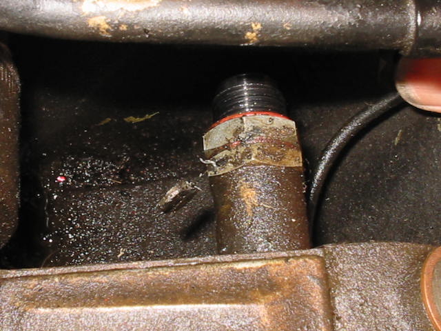

Grüße .... Simon
Die Mutter ist abgeschraubt.
Hab ich das richtig verstanden,daß jetzt die beiden Kontermuttern gelöst und die Gewindestange rausgedreht werden muß?
Ist darunter dann die Regelstange?
Ist das Einstellmaß von hinterkante Gewinde bis Kontermutter?
Wie genau muß die Einstellung sein(Zehntelbereich)?
Ich habe die Hoffnung noch nicht aufgegeben.
Willi

genau, die von Dir fotographierte Gewindestange ist der Regelstangenanschlag ... die sollte hinterher wieder so drin sein. Eine Umdrehung weiter draussen macht in der Regel nichts....
Je mehr Gas Du gibst, umso mehr müsste Dir die Regelstange entgegenwandern und bei Gaswegnahme wieder zurückschnipsen (das geht alles bei stehendem Motor!) ... Bei den beengten Verhältnissen im eingebauten Zustand könnte Dir gutes Licht und ein Spiegel hilfreich sein ...
Auf dass es nicht so aussieht wie bei Davids Faun ... Es war vor ein paar Jahren mal ein 150er bei Ebay, der war bei der Dresdner Flut abgesoffen ....
Grüsse ... Simon
