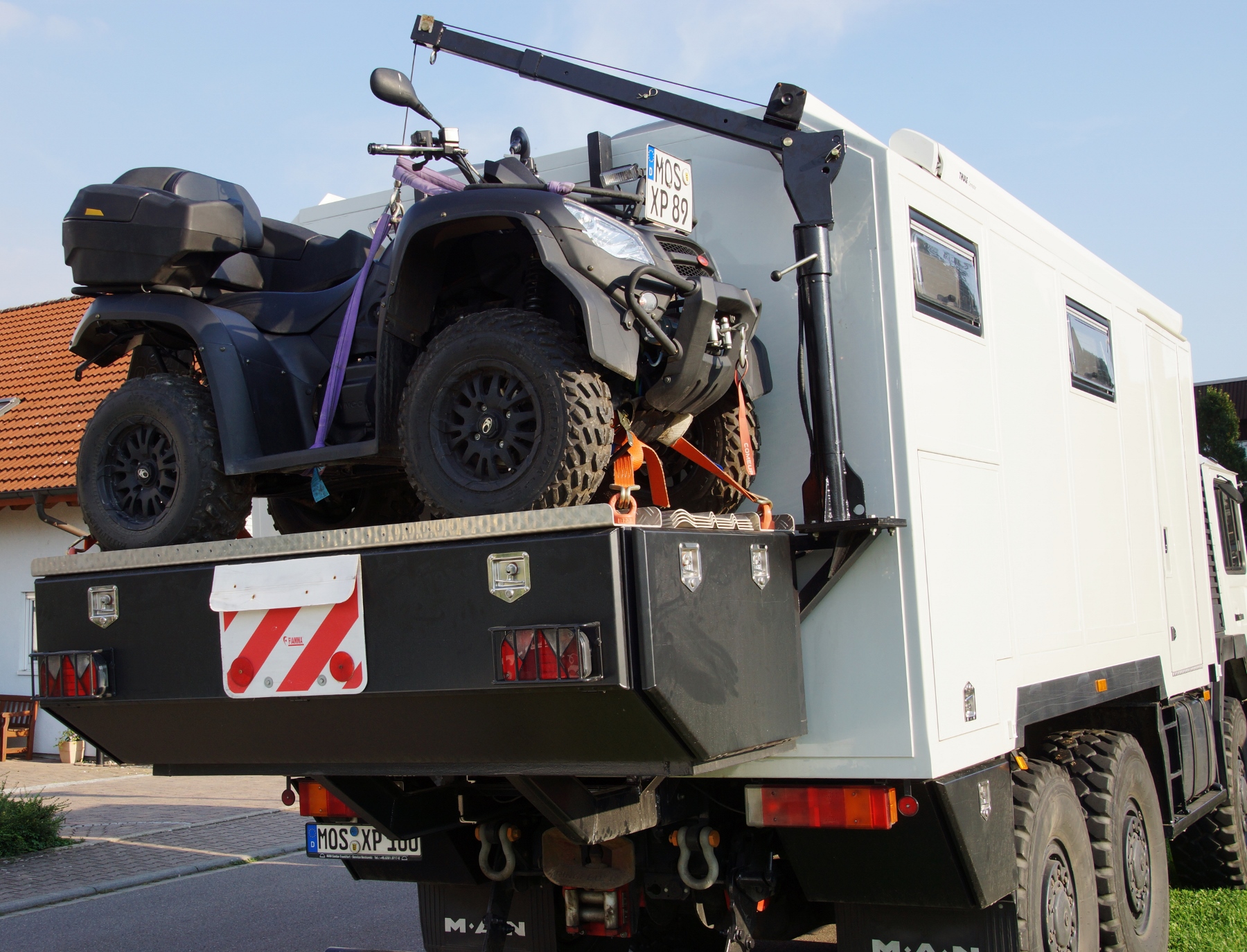

grundsätzlich zählt alles was nicht fest mit dem Fahrzeug verbunden ist und sich mit einfachen Bordmitteln entfernen lässt als Ladung.
Die Ladung spielt bei der Berechnung des zulässigen Überhangs keine Rolle.
Mein Quadträger z.Bsp. zählt als Ladung:
Hier im Forum wirst Du keine verbindlichen Aussagen bekommen können, weil selbst die Definition "Ladung" von TÜV zu TÜV unterschiedlich ausgelegt wird.
Mein Quadträger wurde damals vom Projektbegleitenden TÜV Prüfer so akzeptiert.
Als ich vor einer Woche neuen TÜV machen wollte, "mein" Prüfer versetzt wurde, fordert der neue Prüfer nun einen zusätzlichen Unterfahrschutz...
Auch wenn Du meinst es sei Peanuts, kläre es mit dem Prüfer der das Ganze dann auch abnehmen soll.
Und selbst dann hast Du noch keine Garantie... :blush:
