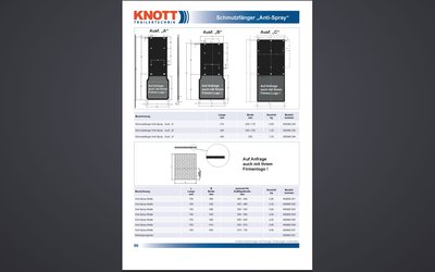

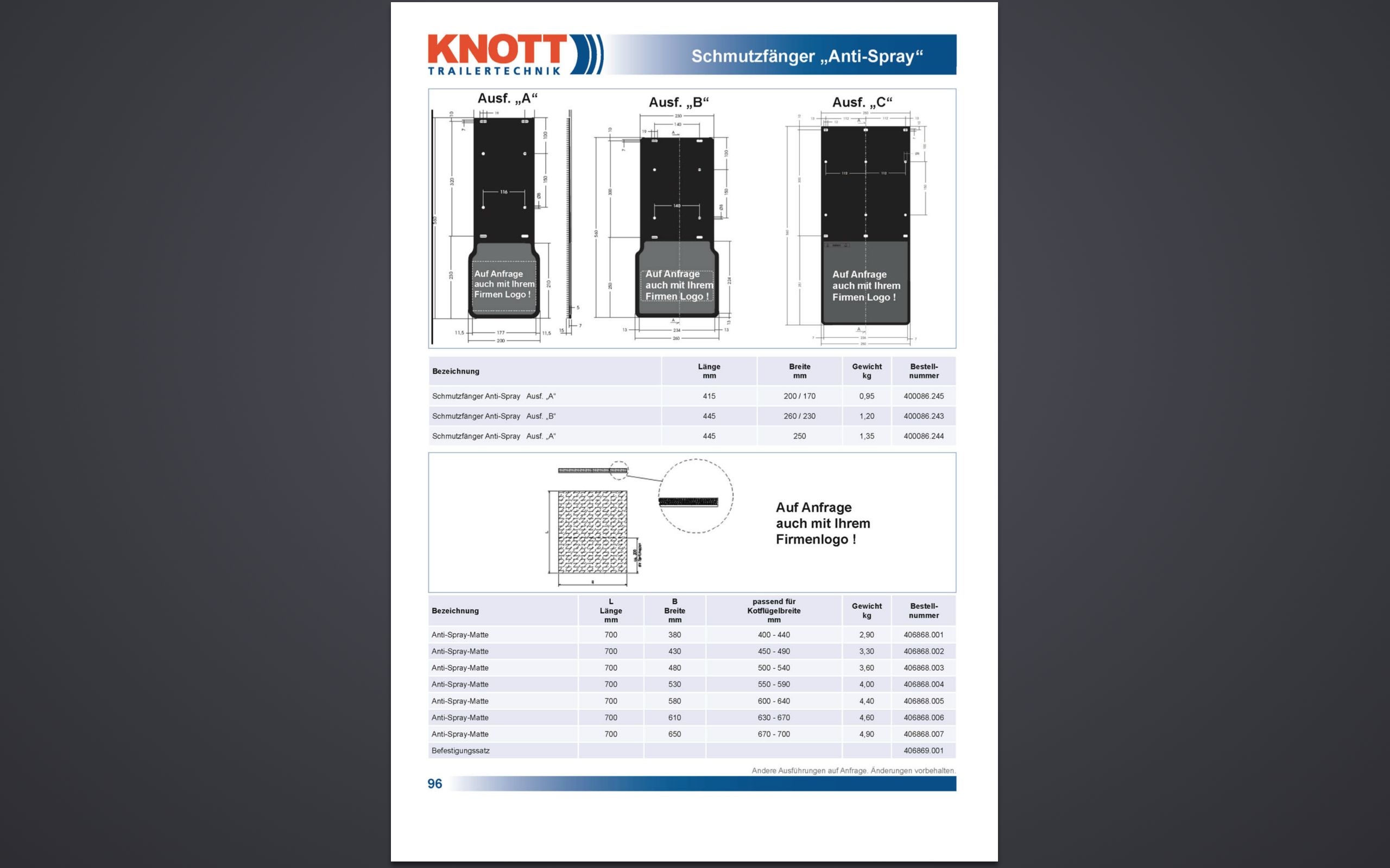

#15 Beitrag von ibkj » 2014-10-08 22:12:23
Sodele, danke für die Namensfindungen.
Gemeint hab ich diese Anti-Spray-Matten...
Mal sehen wie die Dinger festzumachen sind.
Wüstling
Re: Steinschlagmatte Radhäuser
#16 Beitrag von Wüstling » 2014-10-08 22:34:29
Hat also einen neudeutschen (englischen) Namen bekommen.
Ralf

#19 Beitrag von Landei » 2014-10-09 9:04:31
Und? Welches Logo schwebt dir vor?
Gravel Travel, Offroad Devil, Schlammrutscher, Carpe Diem, Bin dann mal wech, Tourist, Flüster G, Jens on Tour?
