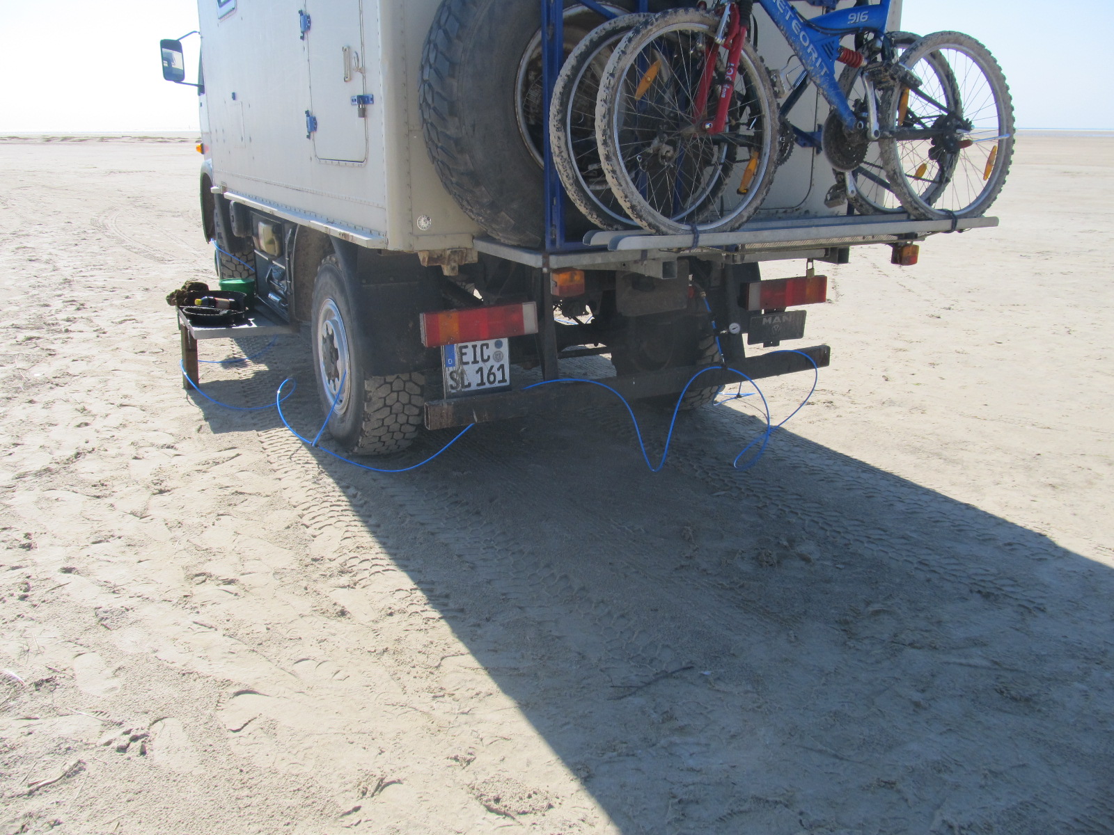

Habe da so eine Idee im Kopf und wollte mal in die Runde fragen ob das so umsetzbar ist.
Der LKW hat an der Hecktraverse einen Druckluftabnahmepunkt. Dort wollte ich bei Bedarf per Schnellkupplung einen Druckluftschlauch anschliessen der widerum zu einem Druckminderer fuehrt (eingestellt auf 5 bar). Vom Druckminderer geht es per Abzweig entweder an 2 oder noch besser an alle 4 Reifen.
Was ich mir erhoffe ist das damit alle vier Reifen nach einer Tour durch den Sandkasten "in einem Rutsch" auf 5 bar aufgepumpt werden und ich nicht mit dem Manometer Gott weiss wie lange vor jedem Reifen einzeln stehen muss. Mir ist klar das ich nach so einer Aktion nochmal jeden Reifen checken muss und eventuell den Luftdruck anpassen muss.

ist schon erfolgreich verwirklicht worden, mit 2 Druckmindern für unterschiedlichen Druck vorne und hinten..

funzt :rock: es geht aber auch edel und teuer :joke:

Hallo Stefan,
denkst du an sowas?
