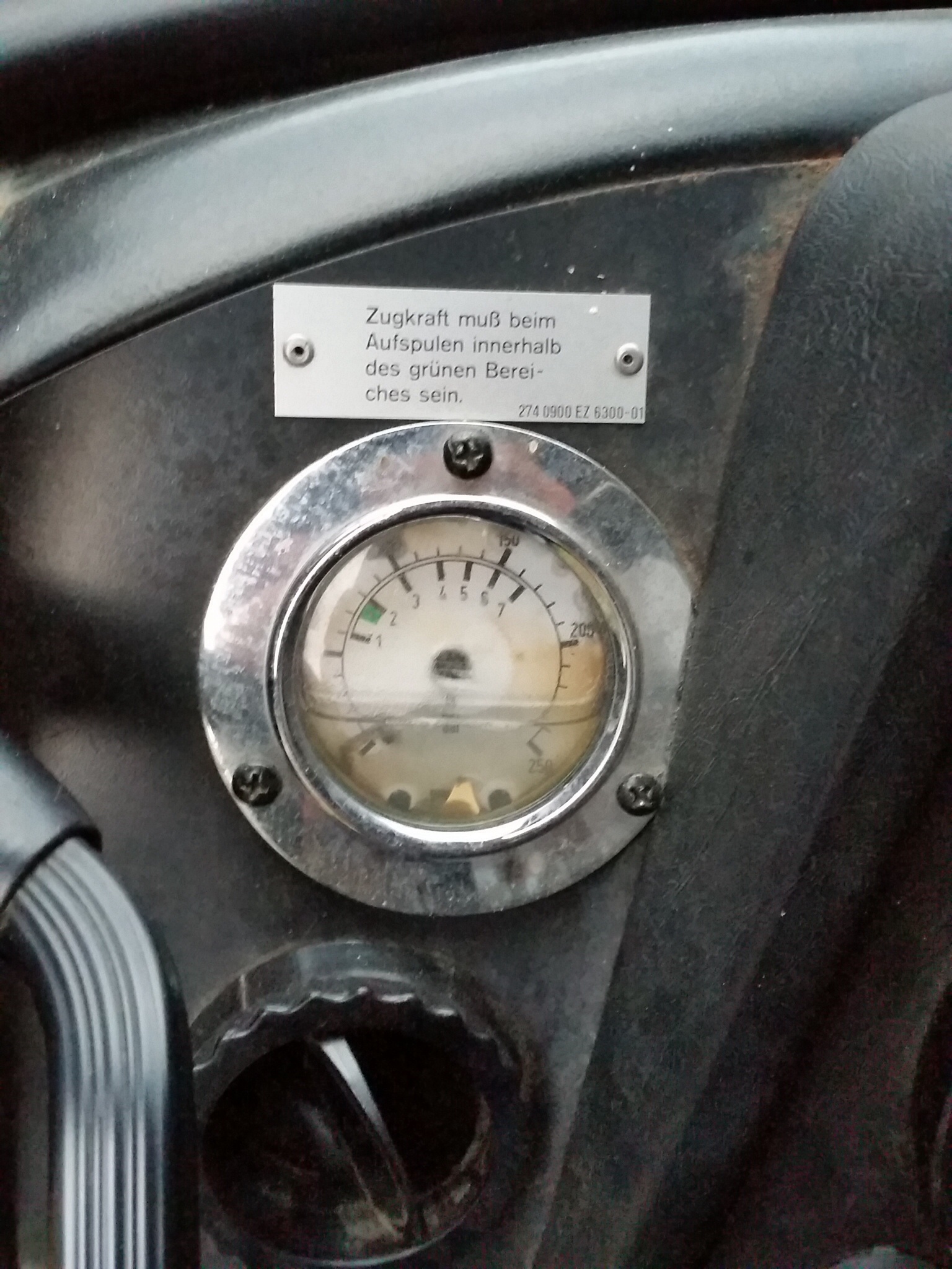

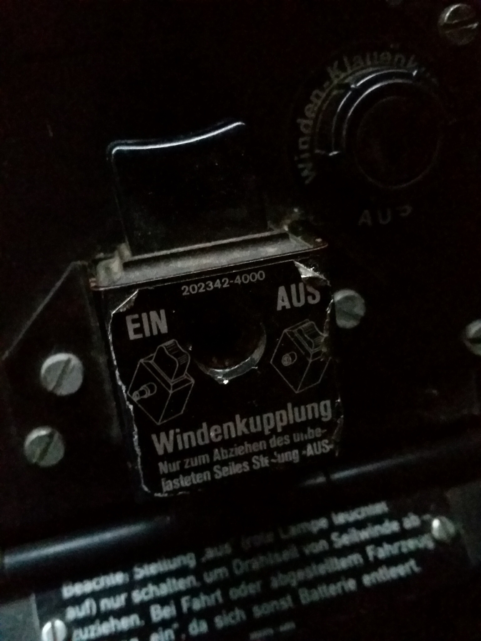

Ich bin auf der Suche nach einem neuen Windenkupplungsschalter sowie einer Druckanzeige der Seilwinde.....wo bekommt man Ersatz für diese beiden Teile?
Besten Dank für Eure Hilfe....

der Windenkupplungsschalter kann ein einfacher Schalter sein. Er schaltet ein Magnetventil für Druckluft, welche einen Luftzylinder füllt, der an der Winde eine Kupplung entriegelt. Wichtig ist eine Kontrollleuchte - am besten in gelb.
Bei mir ist ein Schalter verbaut, der in eingeschaltetem Zustand einrastet (Winde entriegelt zum Seilabziehen). Der Schalter sollte nicht versehentlich geschaltet werden können. Der Normalzustand der Winde sollte verriegelt sein. Dann ist das Vetil stromlos und der Zylinder ist drucklos.
Den Manometer würde ich in einem Hydraulikladen suchen. Google ist Dein Freund. Du brauchst die Maße und den Messbereich.

#3 Beitrag von AlfredG » 2014-10-03 21:04:02
Hydraulik-Manometer
Gruß Alfred

Danke Euch für die Antworten. Den Schalter habe ich nun mit einem normalen Kippschalter getauscht. Leider hat es mir durch die Demontage des alten Schalters die Windenkupplung auf AUS geschaltet und diese Funktion saugt dann die Batterien leer. Dies obwohl der Hautschalter aus war. Naja, der neue Schalter ist drin und morgen hat auch der Batteriebooster wieder saft. Dann kann ich den LKW wieder starten :unwuerdig:
Den Manometer tausche ich auch noch aus.

Für genau diesen Fall braucht man die Kontrollleuchte.
