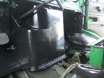

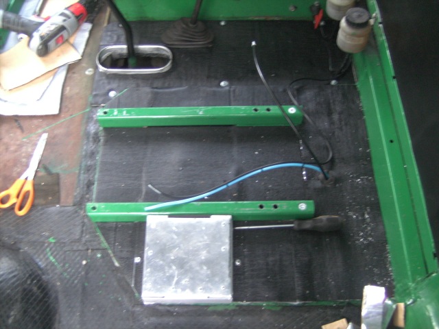

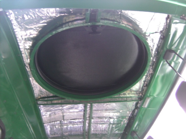

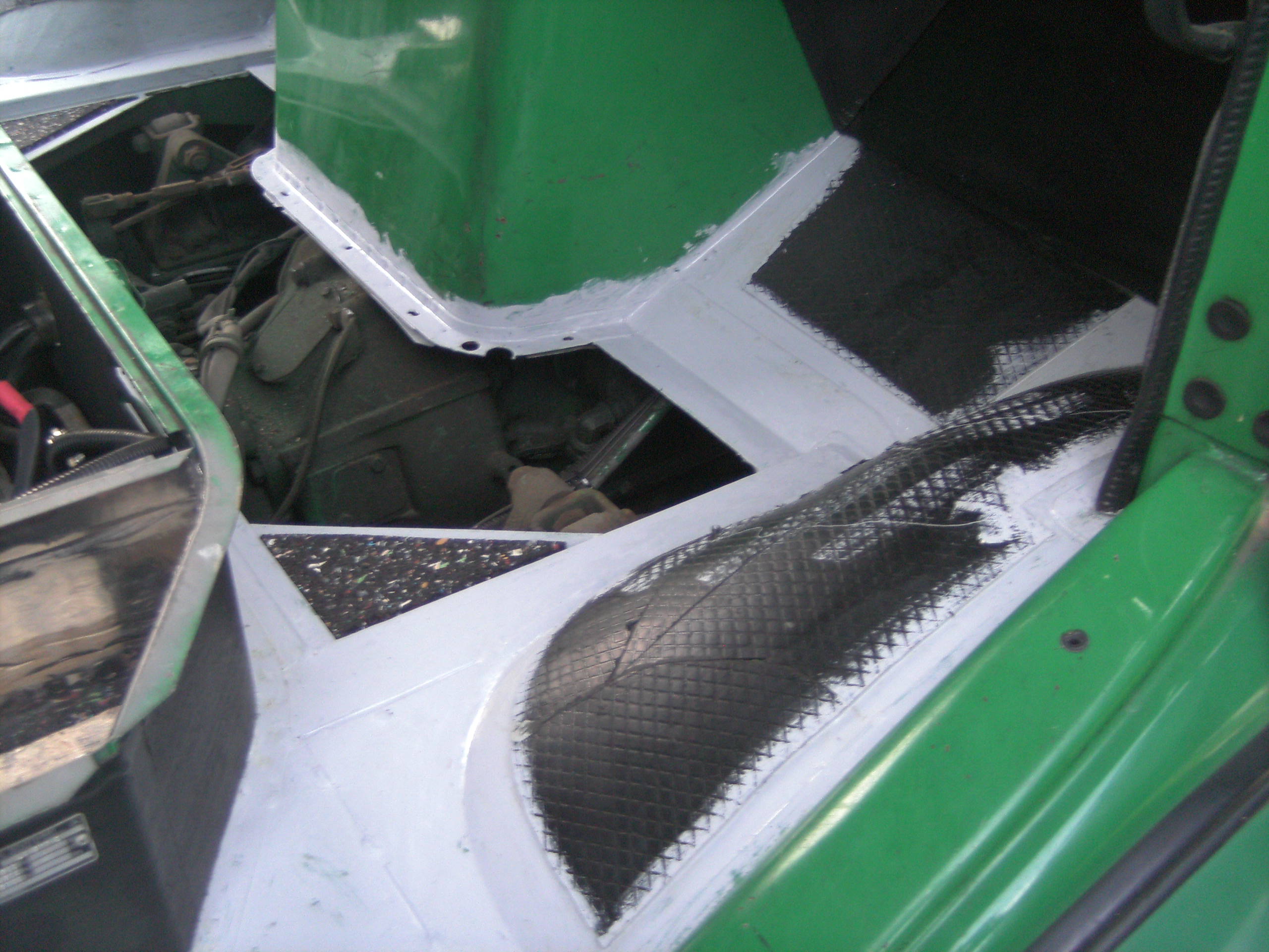

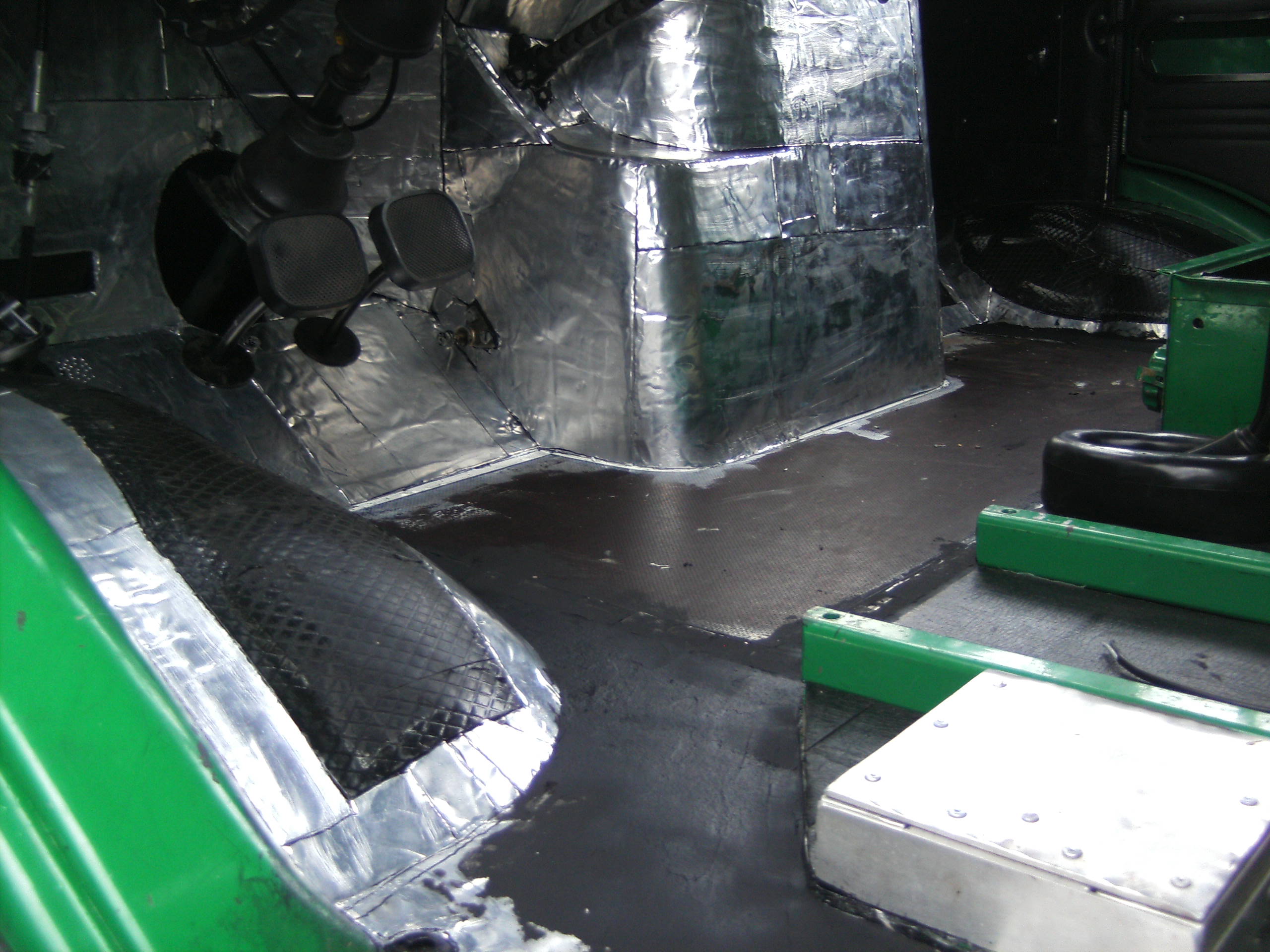

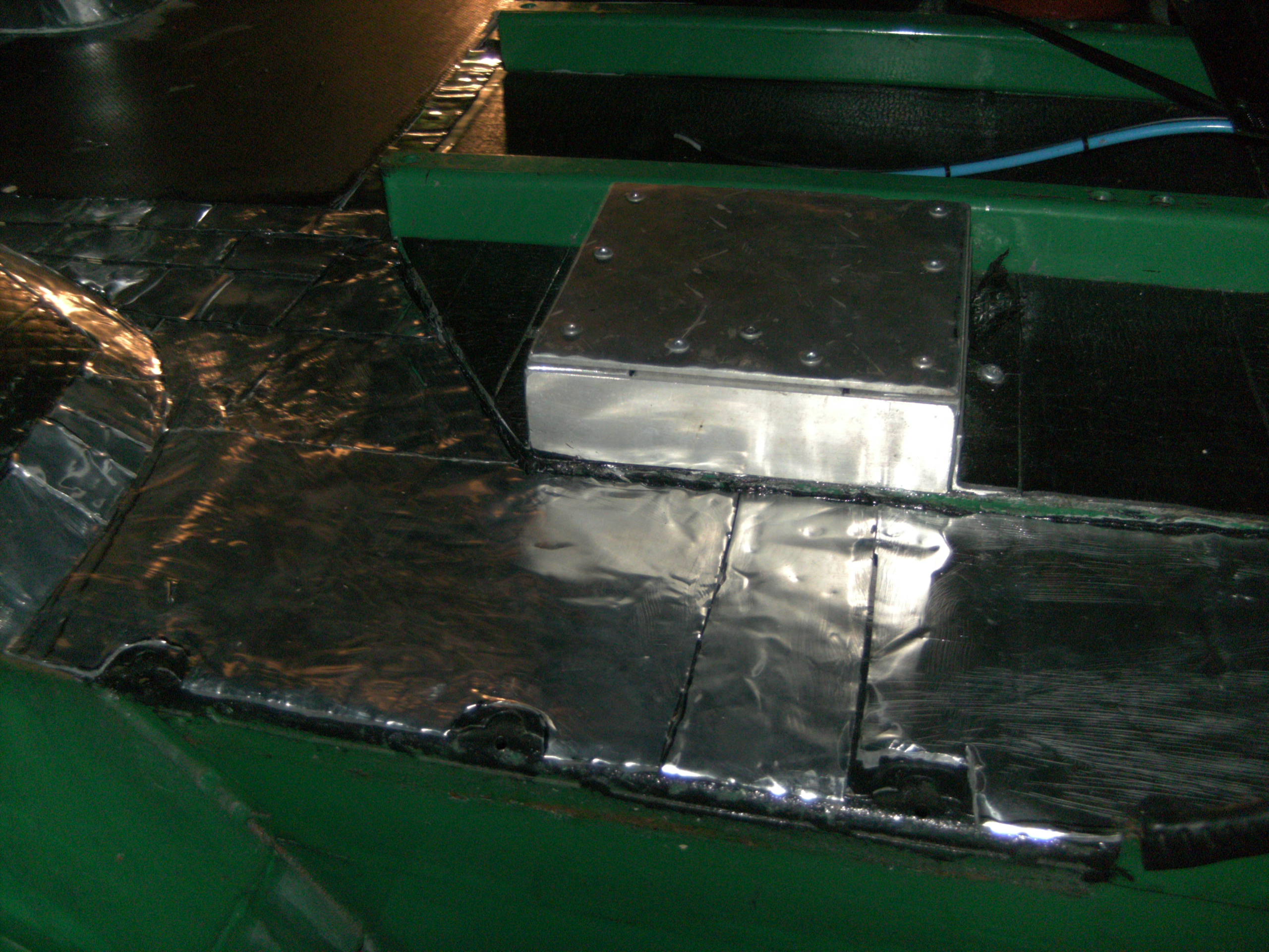

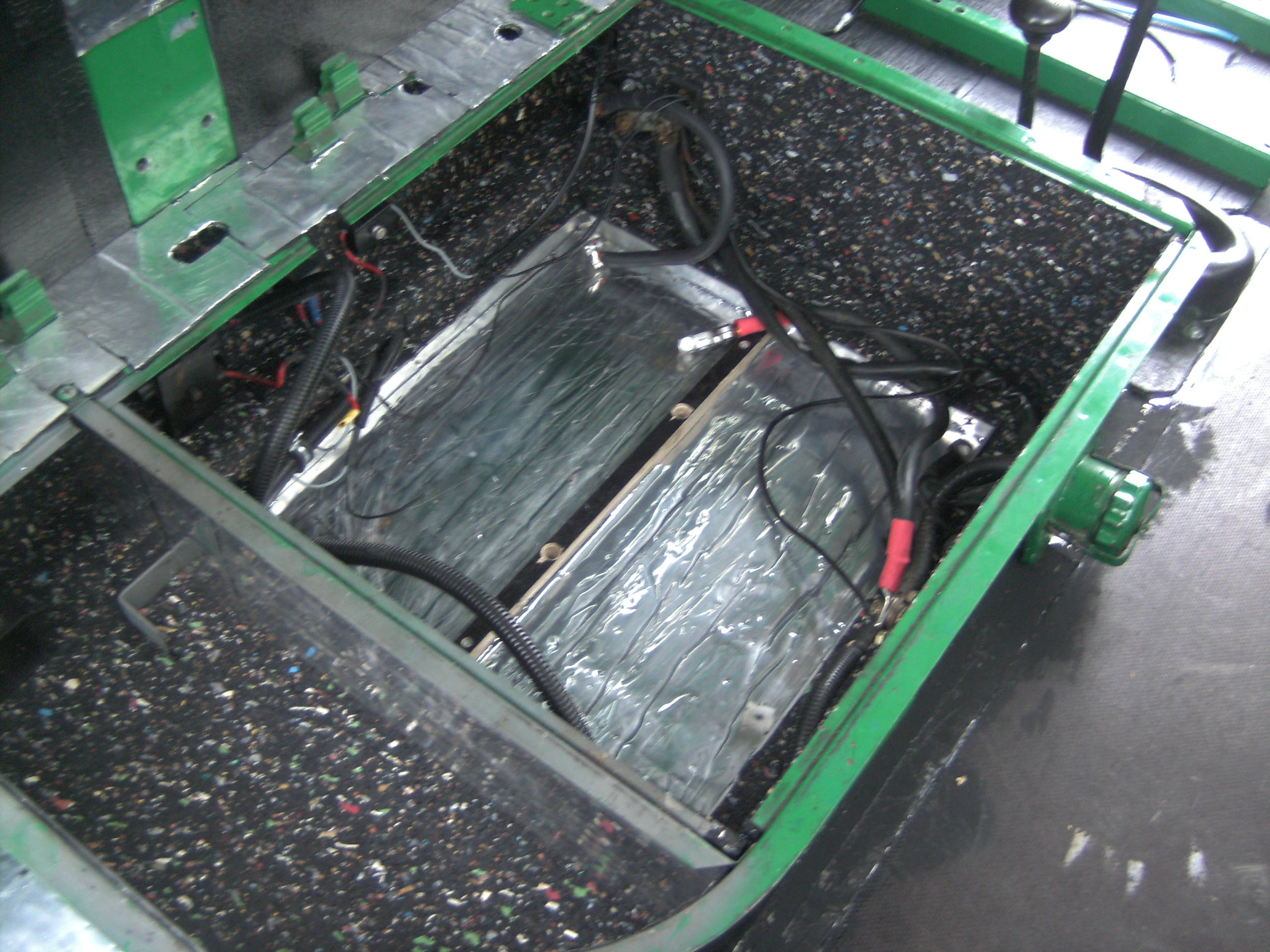

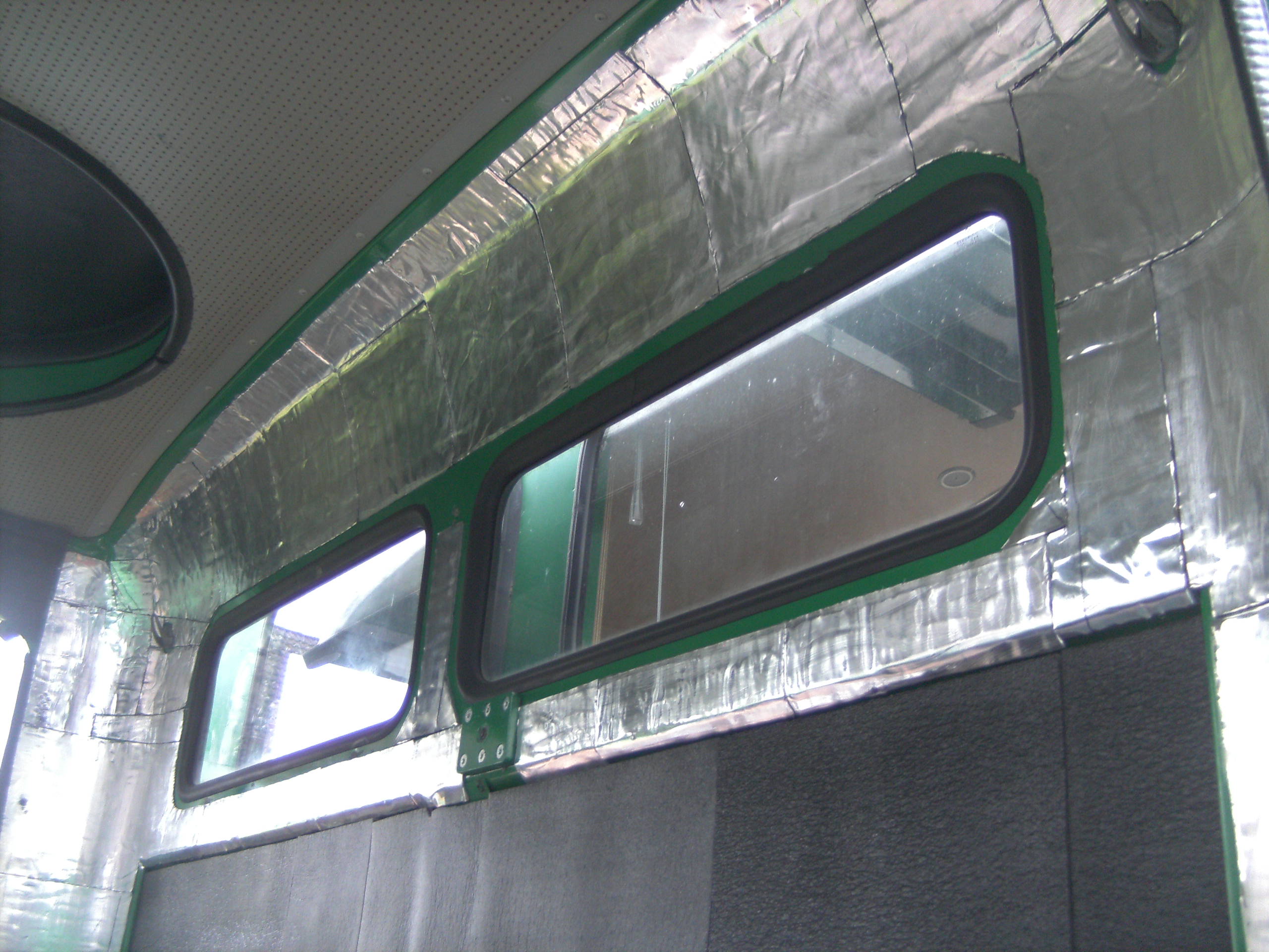

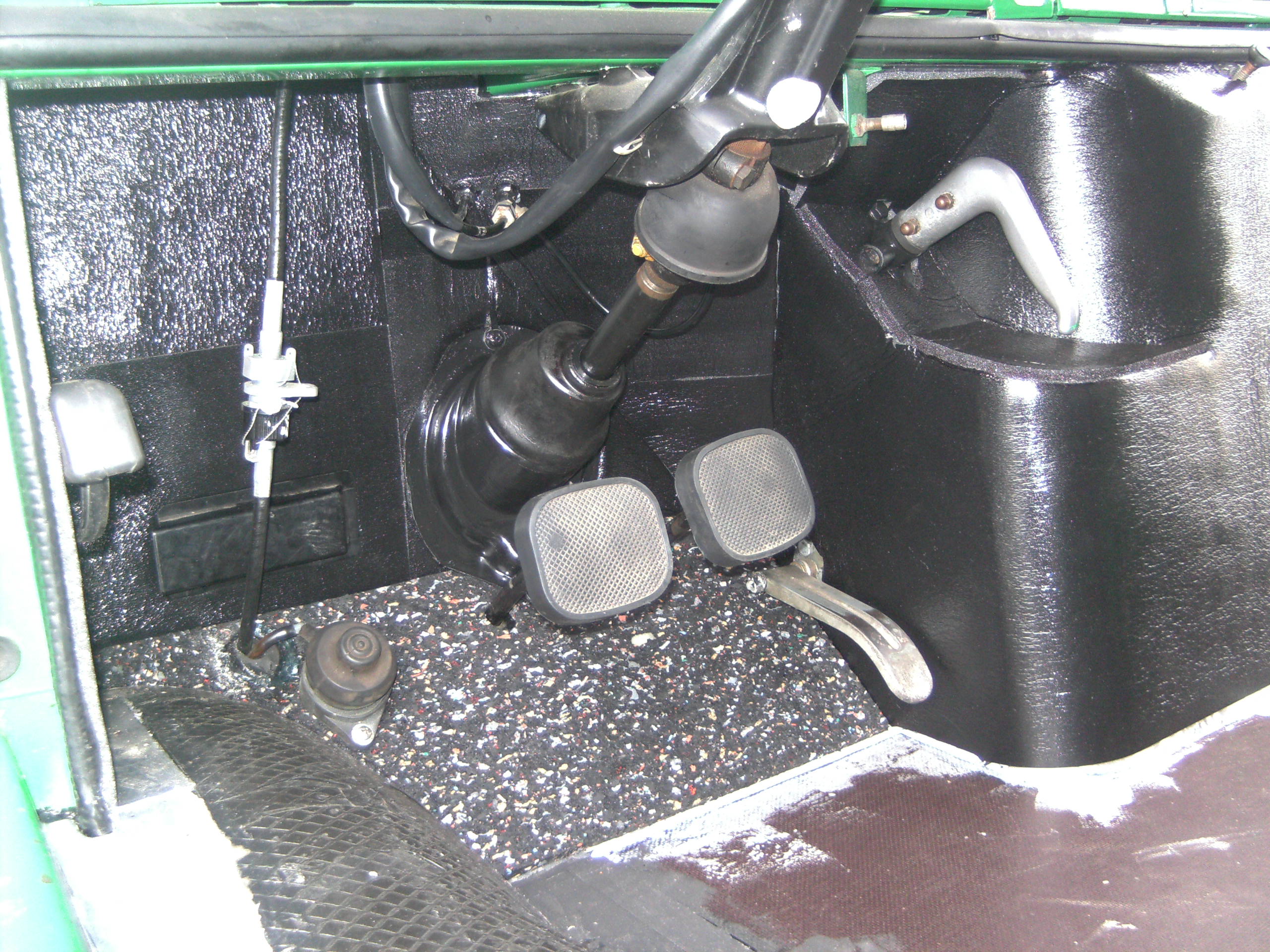

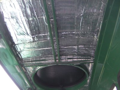

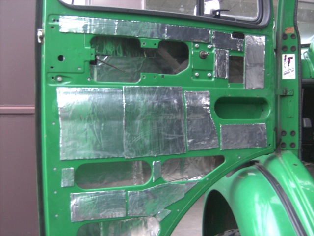

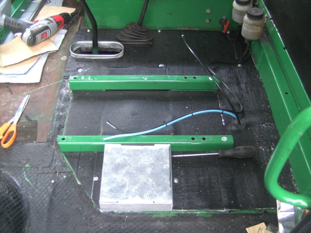

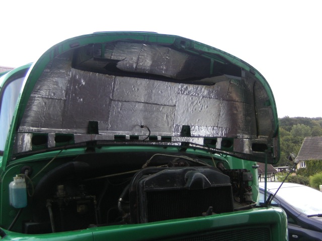

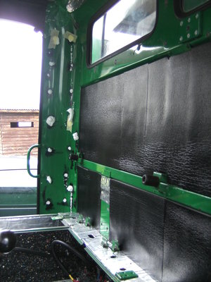

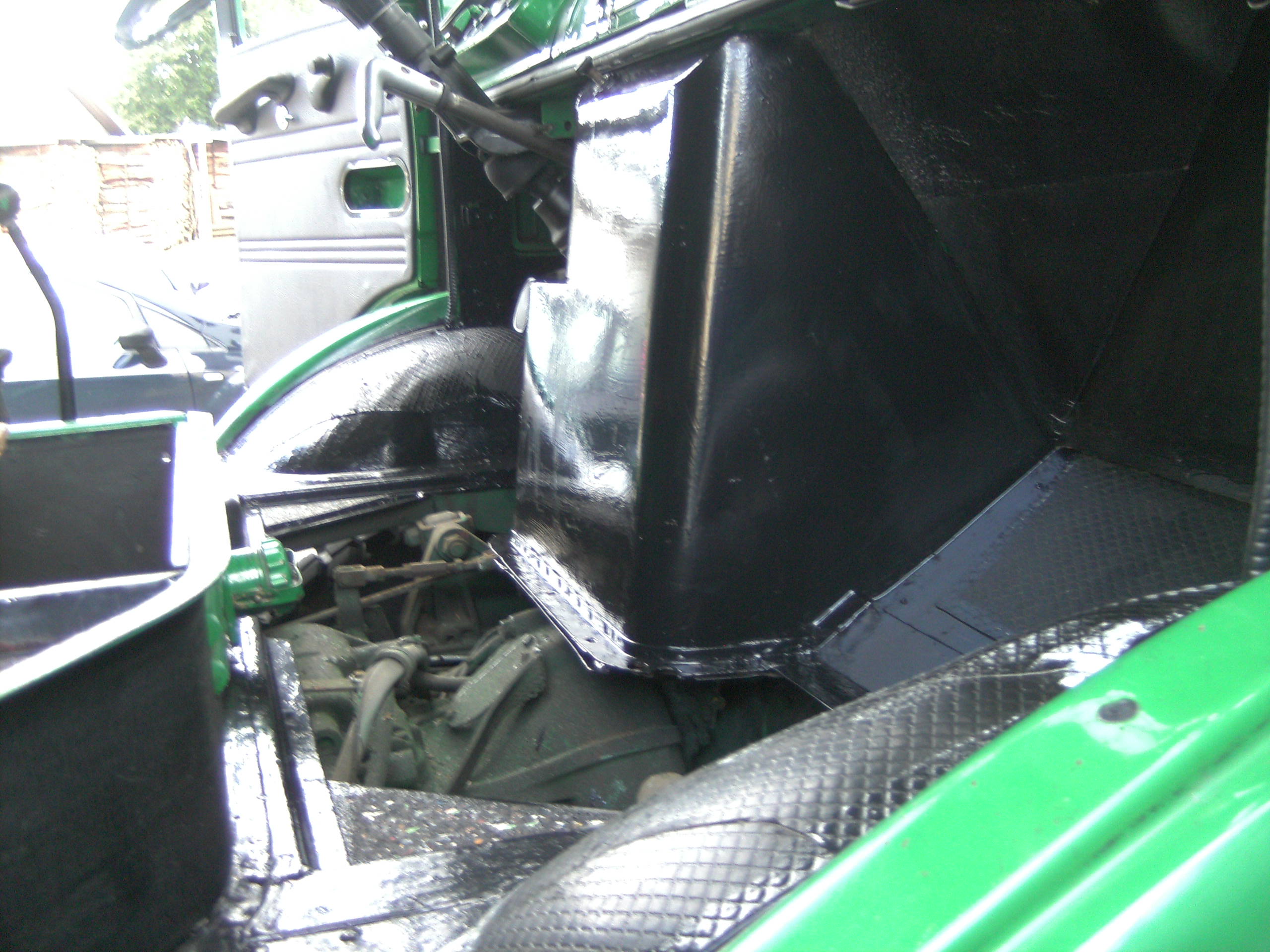

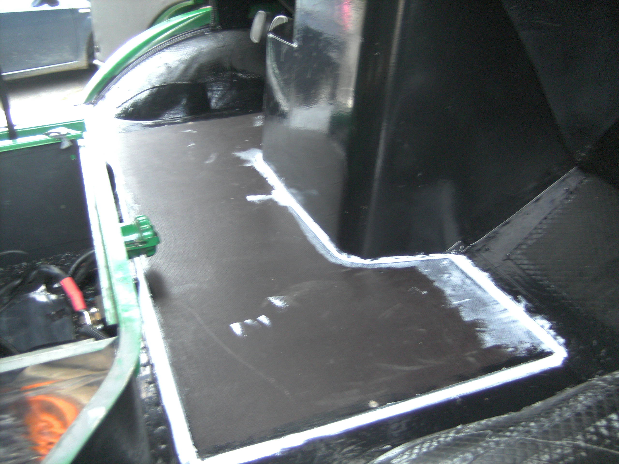

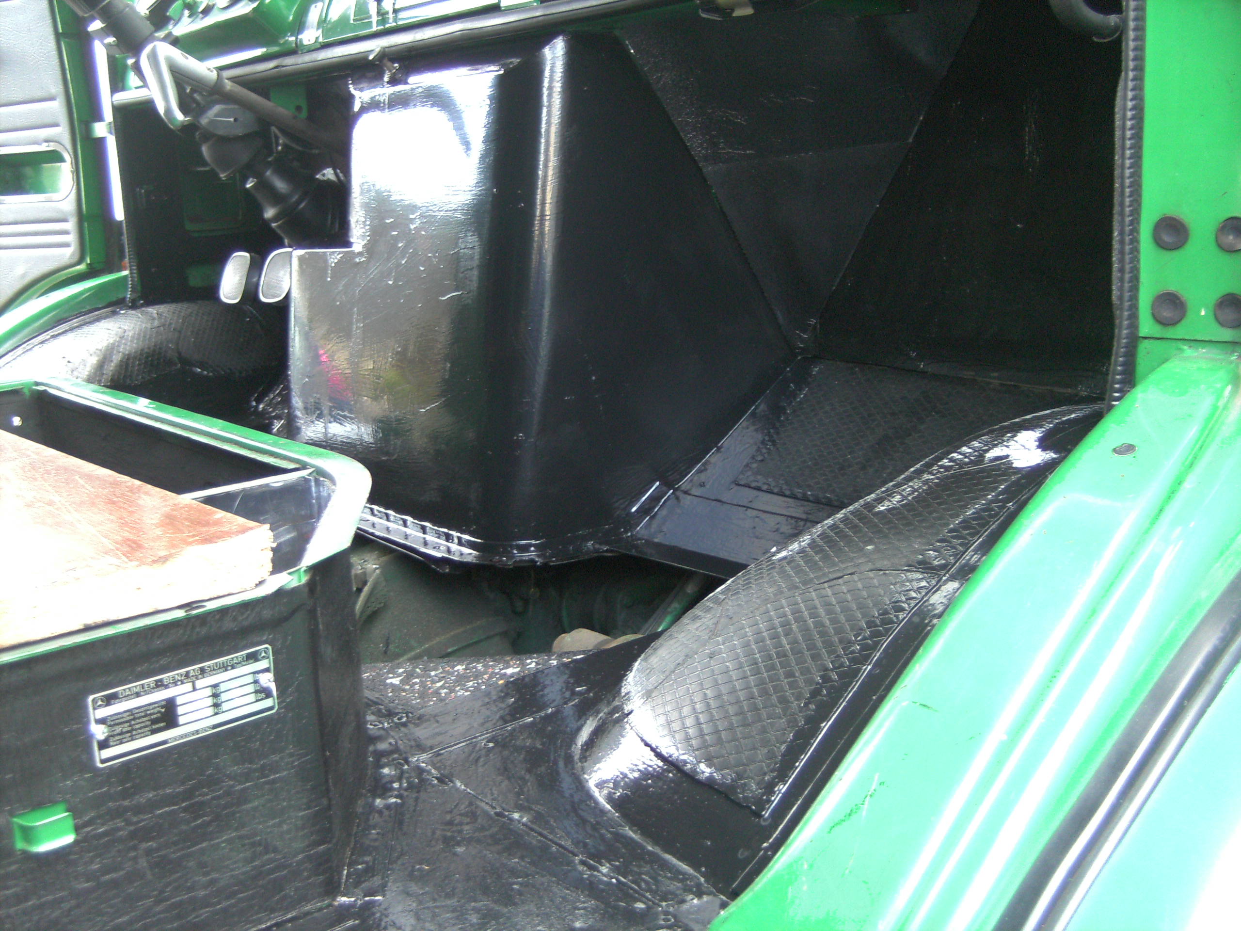

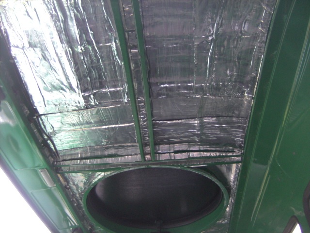

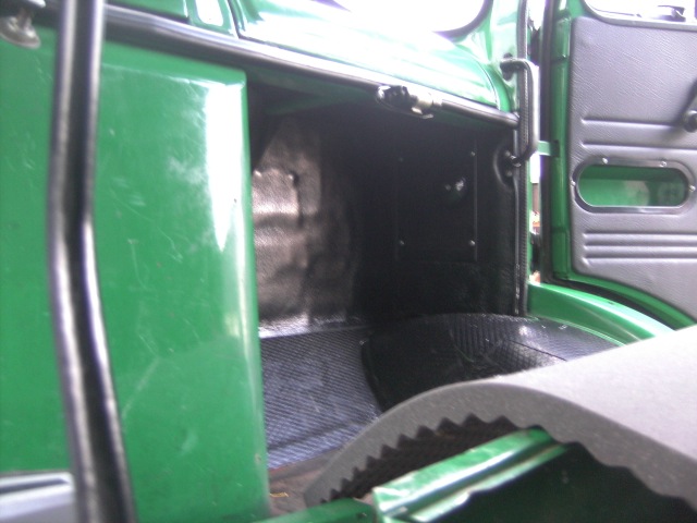

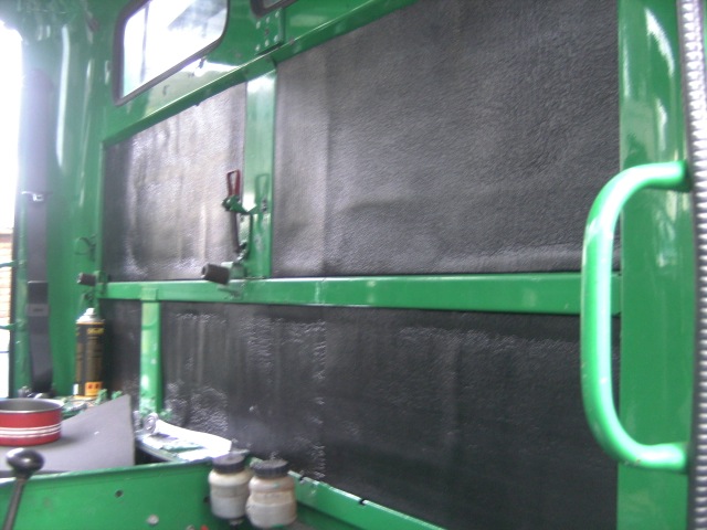

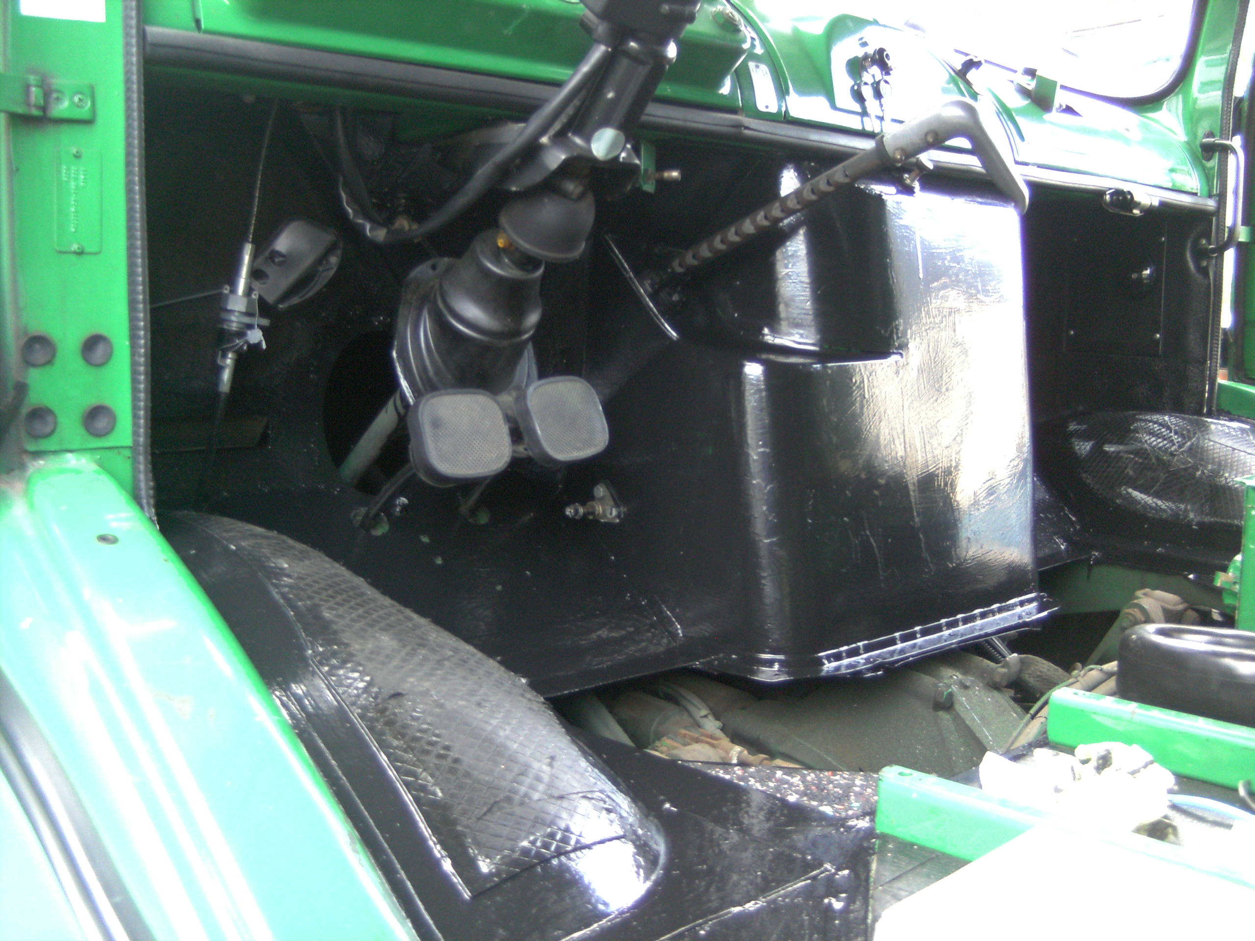

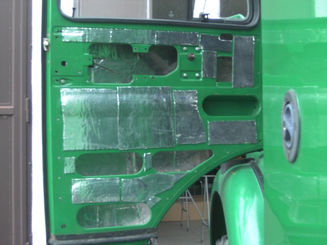

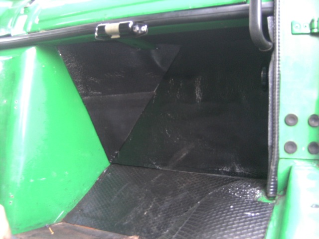

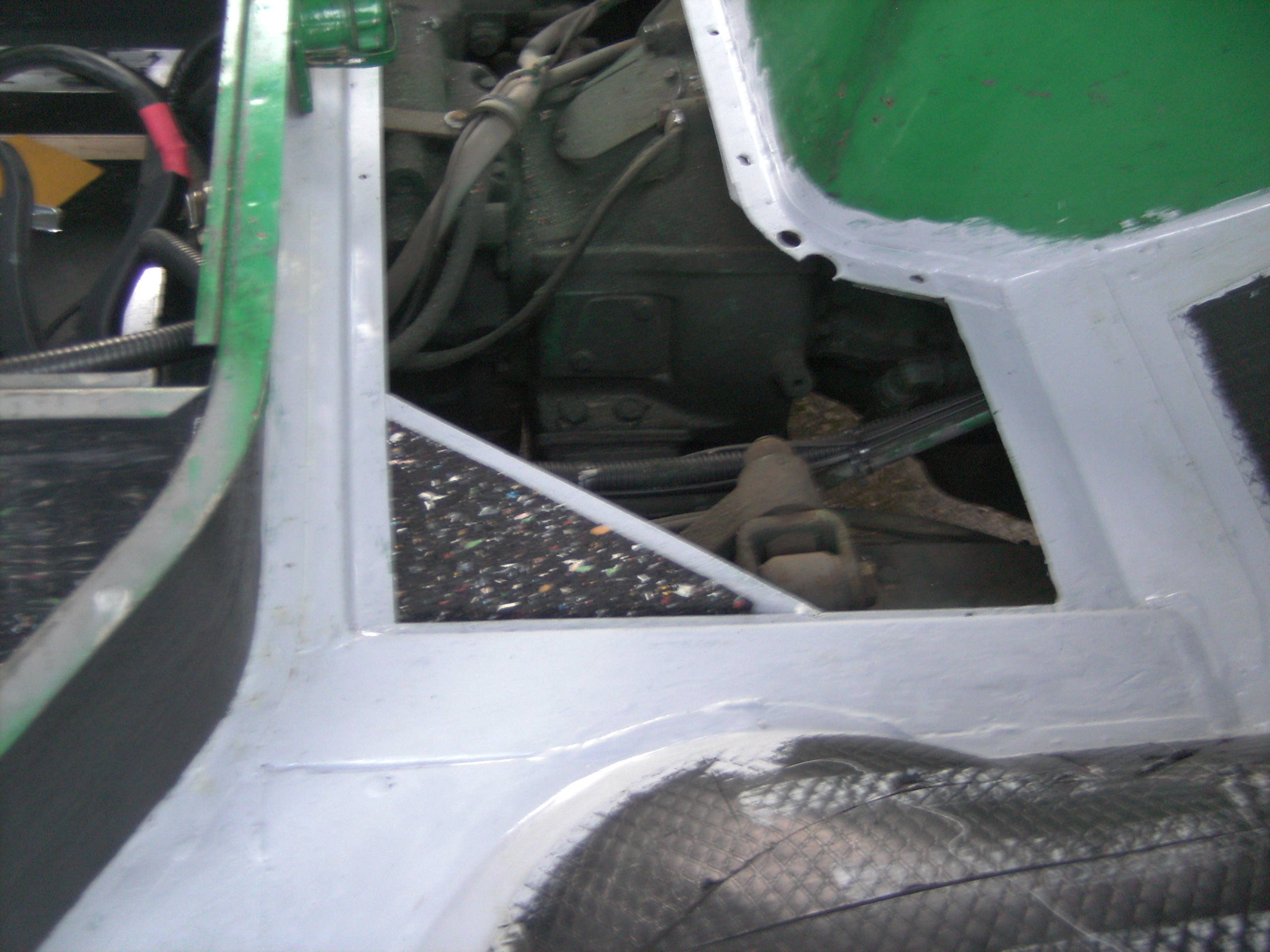

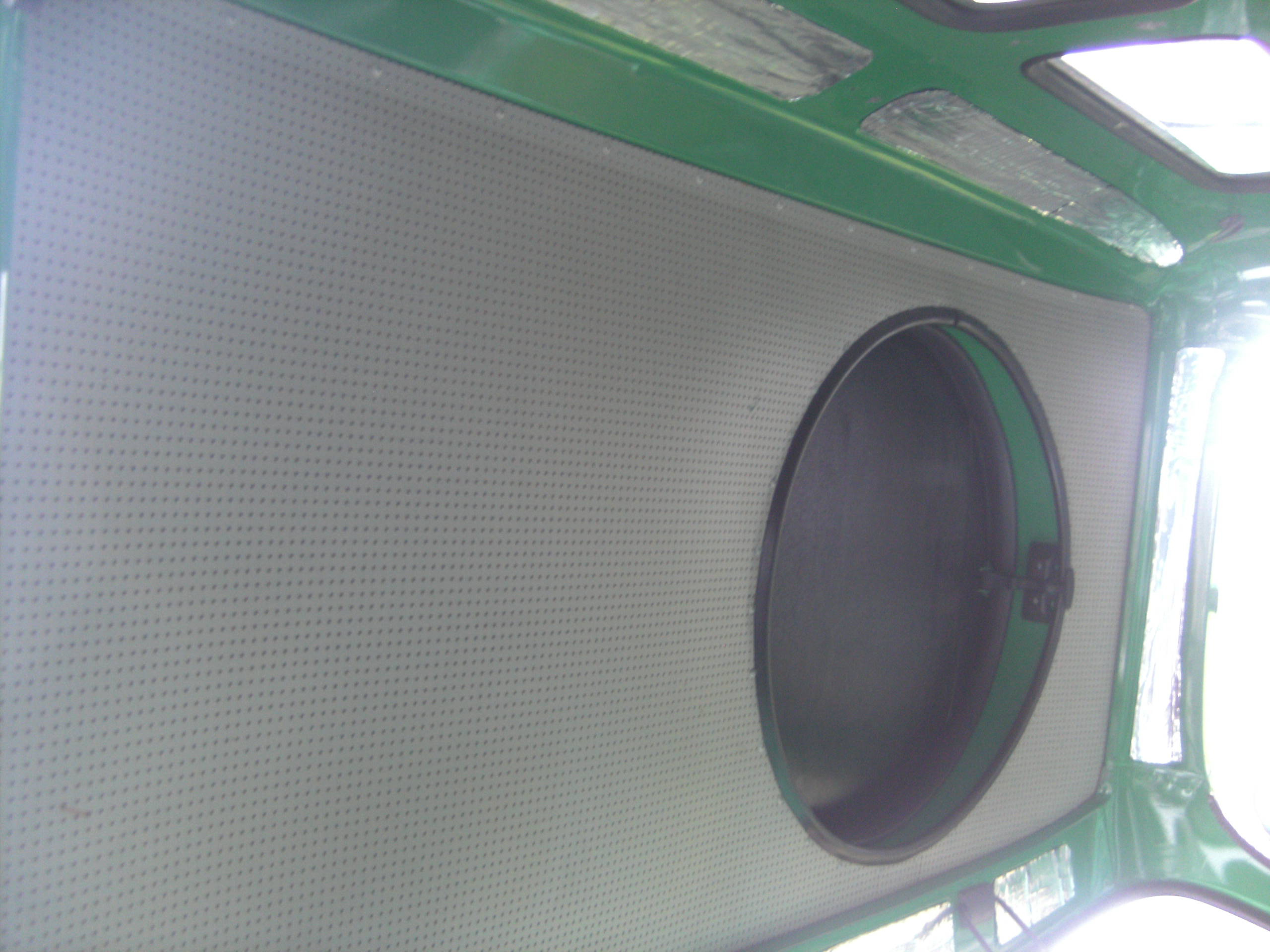

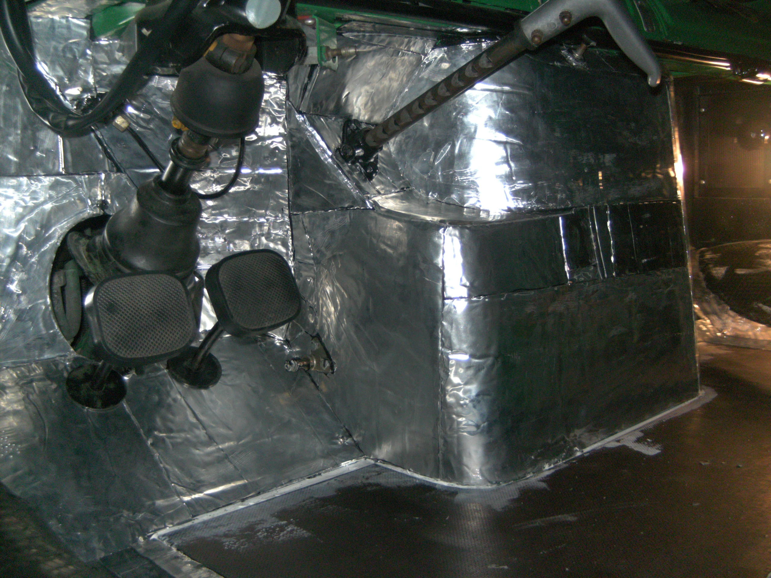

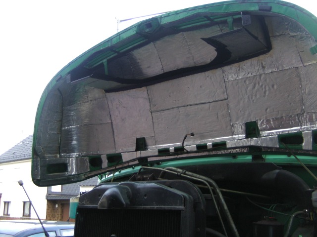

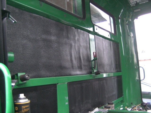

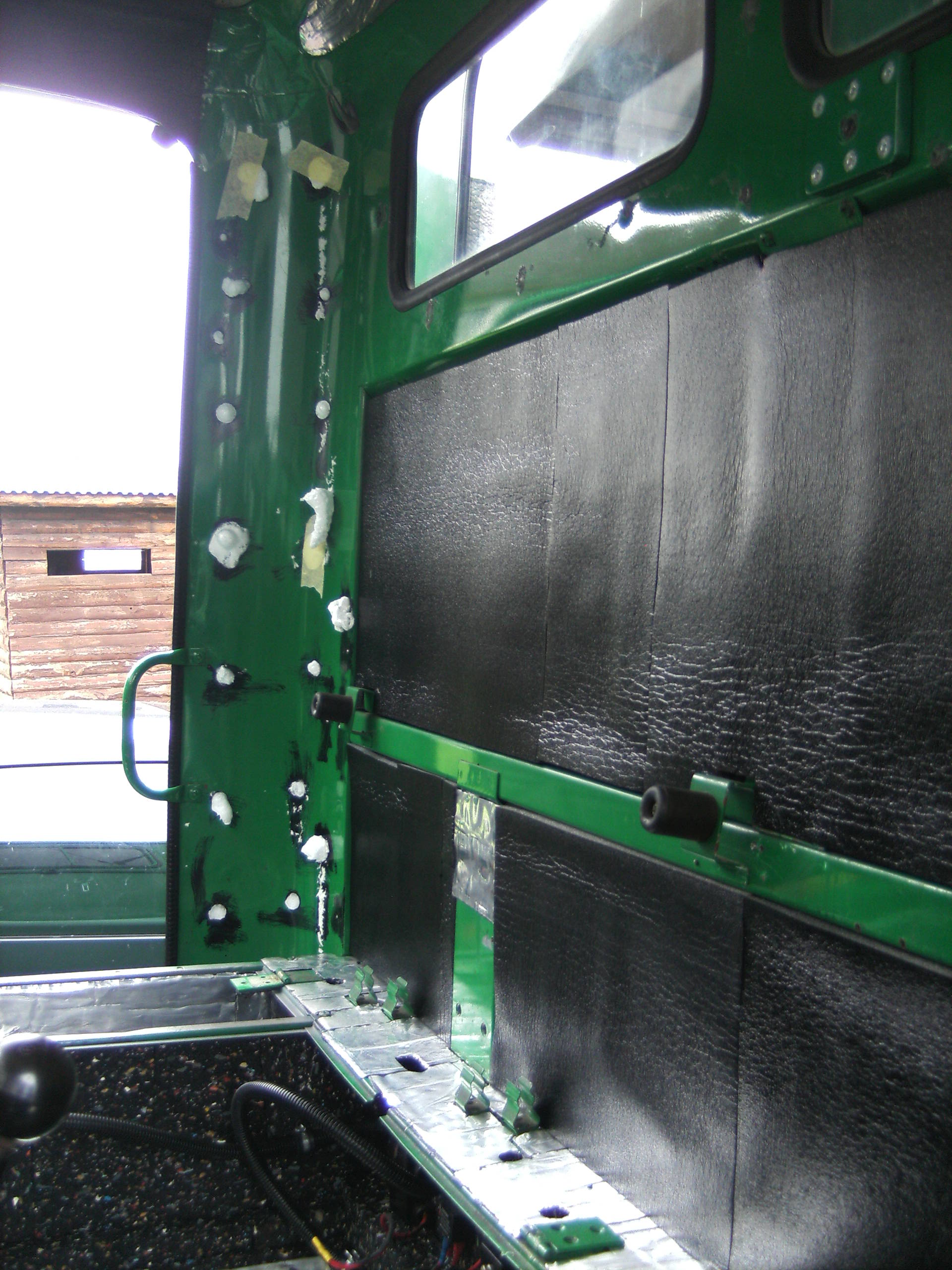

da ich schon oft viele schöne Beispiele hier gefunden habe, möchte ich auch mal ein
paar Bilder vom Fahrerhaus dämmen einbringen. inspiriert dazu wurde ich von Lobo
und den Bildern wie er seinen KAT gedämmt hat, sowie weiteren Bildern hier im Forum.
Nach dem Motto viel hilft viel - ich weiss das ist nicht Immer die beste Methode -
haben wir versucht alles zu dämmen mit Alufolie und Akkustikschaum. Ich habe
auch gelesen, das streifen ausreichen, aber wir wollten auch nicht experimentieren,
deshalb soviel wie möglich.
Ich bin kein Profi und habe nur rudimentär helfen können, mein Kumpel Walter hat die Arbeit
gemacht und ich durfte mal anfassen. Vielen Dank Walter für den Einsatz und den Fleiss,
Detailgeduld, und die wertschätzende Zusammenarbeit.
Der Aufwand war bis jetzt ca. 80-100 Stunden.
ca. 2100 euro Material.
nächste Woche ist es dann soweit und wir testen den unterschied, allerdings nur subjektiv.
liebe Grüße
holger

Re: Daemmung 911 Fahrerhaus - Bilder eingestellt
Wow - das sieht sehr sauber gearbeitet aus - wenn das nicht leiser ist wärs echt ärgerlich
Wird aber sein...
Frage:
Ist die Alufolie auch noch mal mit irgendwas beschichtet? bzw wofür ist die gut?
Geht doch um den Lärm im Fahrerhaus oder auch um Wärmedämmung?
Wird aber sein...
Frage:
Nachdem ich nun meinen fahrerhaus boden abgeschliffen hab u. Neue bleche einschweissen lies würde ich den boden nie nie und nimmer mehr bekleben...motoraubeulung usw bekleben ja...boden neee

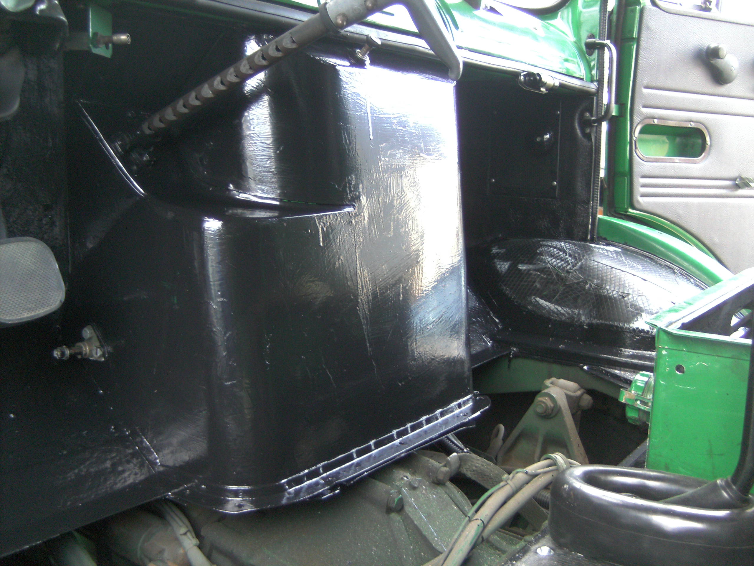

Nee sehe ich das richtig klebt auf der motorausbeulung eine duenne fluffige schaumstoffschicht?
Wenn ja mach das weg.! Das zeug bringt kaum was..das einzige was das verfluchte zeug bei mir brachte war das es dass wasser gespeichert hat u ein ca 10x20 cm starkes rostloch hinterlies....verfluchtes zeug..dss klebte mein vorganger drauf...dafür dank ich ihm aber echt nicht

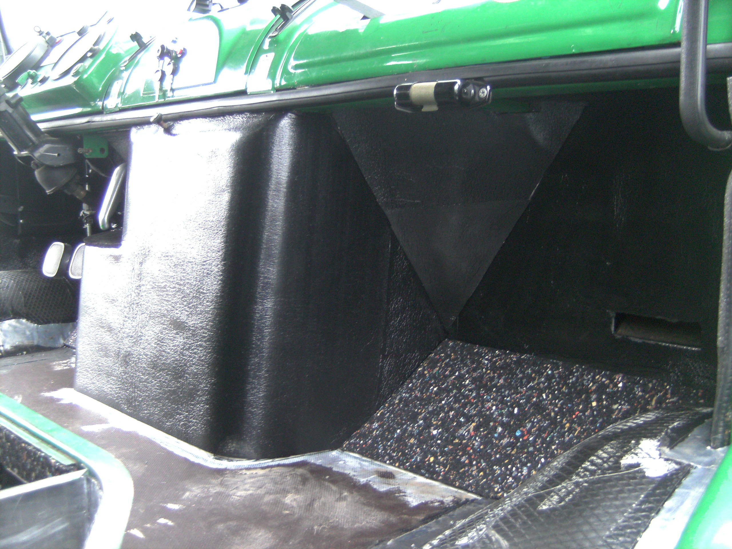

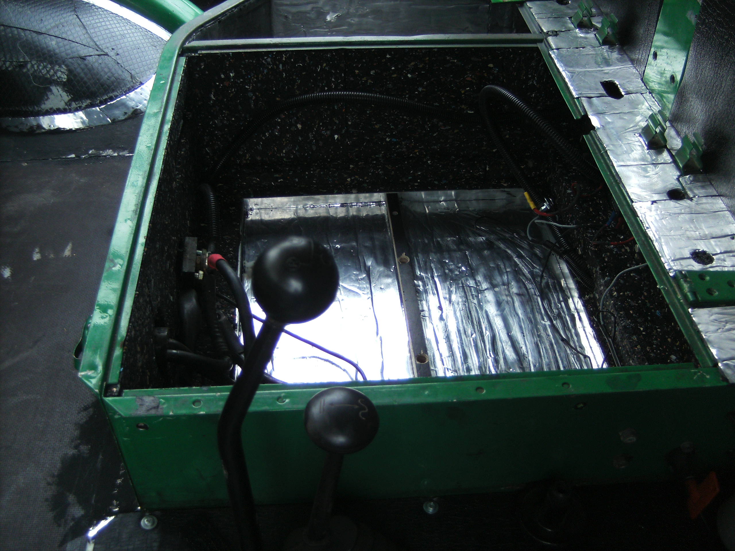

sooo, mal kurz was mehr..
das mit dem verkleben auf dem Boden ist ein Risiko, das sehe ich ein.
es gab für mich ein paar Abwägungen dazu, hinsichtlich höherer schalldämmung
und dem Risiko des Wasser und Rostes. ob es die richtige Entscheidung hinsichtlich
der geplanten Nutzungsdauer ist, werde ich dann erst erfahren können.
das aluminum ist alubutyl 2 mm und in 2,2 mm verbaut.
der Schaumstoff ist eine dämmschaummatte für den den Akustikbereich.
hier die quellen und details.
Bitumen Dämmung : http://www.reckhorn.com/pages/alubutyl.php
Dämmschaummatten http://www.sinuslive.com/ (DSM Dämmschaummatte)
lobo hat im katforum einen schönen bericht darüber geschrieben
http://www.kat-forum.de/viewtopic.php?f ... aik#p11925
da ist dort noch mehr erklärt hinsichtlich der Materialien.
liebe Grüße
holger
@tobias,
auf die motorausbeulung haben wir alubutyl geklebt,
dann erst den Schaumstoff drauf.
siehe bild bodenfahrerseite...6..
lg holger
lg holger
- pari
- Beiträge: 1311
- Wohnort: Niedersachsen "Viel zu nass"
Das sieht gut aus
Jetzt noch Handbremstunnel und Schalthebelmanschetten mit Schaumstoff füllen.
Dann bist du bestimmt Flüsterleise
Hallo Holger
Sieht sehr gut aus - ich hoffe das es die gewünschte Wirkung zeigt (und nur die)! Bitte berichte von deinen Erfahrungen...
Weiter würden mich noch die anderen Materialien interessieren, die du verwendet hast... das Bunte Zeug unter den Pedalen sowie die Kunstoffbahnen, welche über die Radlaufkästen geklebt ist...
Chrigu
Chrigu
@pari und maik,
danke für die tips! schauen wir noch dabei. maik, deine Arbeit war ja der blueprint :-)
danke dir für den ausführlichen Artikel.
@chrigu
die bunte matte ist aus dem Baumarkt, angepriesen war die als Unterlage für Waschmaschinen,
habe aber auch schon mal einen link irgendwo gesehen, die matten haben wir reingelegt.
die sind ziemlich schwer.
die dunklen bahnen über den schwellern waren schon vom Vorbesitzer reingelegt, Walter
weiss aber genau wie die heissen, frage ich noch mal. wir haben die an vielen stellen
mal losgemacht, war kein Rost drunter, so das wir die wenigen reststellen dringelassen haben.
liebe Grüße
holger
hallo zusammen,
heute eine erste Probefahrt und ich war sehr sehr angetan vom niedrigen Schallpegel,
das Messgerät hatte ich natürlich vergessen. Was sehr positiv war,das das Fahrerhaus
nicht mehr gedröhnt hat. so mit 50-70 war das schon sehr angenehm. bin gespannt auf die Autobahn.
Die nächste Autobahn ist leider knapp 35 km weg, so das erst am Wochenende ein längerer
Test möglich ist, nach einer halben Stunde Autobahn hatte ich vorher das Gefühl, alles
dröhnt in mir.
Schallgeräusche dringen aber immer noch was von der Motorseite über die Handbremse
oder andere Durchgänge - Pedale rein. Wir habe zwar schon in ein paar Durchgänge Dämmmaterial
reingestopft, aber es könnte noch mehr sein.
Gibt es hier noch Tips dazu?
liebe Grüße
holger
liebe Grüße
holger
- pari
- Beiträge: 1311
Ich habe mal die Gummimanschette aus einem Schaumstoff-Beachball kopiert und in der Manschette versenkt. Zum einen dämmt es gut, zum anderen hält es die Manschette in Form.
Genau so würde ich in allen "Tunneln" verfahren.
Vg
pari
Vg
pari
vg
pari
pari
guten Morgen Pari,
herzlichen Dank,
das werden wir probieren.
lg holger
herzlichen Dank,
lg holger

kurz noch Zeit gehabt, hier die Aufstellung
5 Alubutyl 2,2 337,00 €
2 Bitumenmatte AntiDröhn 44,56 €
4 Akustik Matten 12,00 €
5 DSM Schaummatten 79,00 €
2 Antidröhnpaste 177,00 €
8 Alubutyl 2 317,87 €
Kleinteile 50,00 €
2 Kunststoffrahmen in den Türverkleidungen 12,00 €
2 Türdichtung 120,00 €
2 Fußraummatte 434,00 €
8 Gummidichtungen um Türscharniere 240,00 €
4 Schallschutzschaum 163,00 €
1 Sxhalthebelmanschette 19,00 €
2 All Fix Silikon Kleber 18,00 €
2 Pattex Dämmschaum 30,00 €
3 Gummimatten 27,00 €
2 Blindstopfen 4,00 €
2 Pattex Dämmschaum + 1 x All FIX Silikon Kleber 30,00 €
5 Dämmschaummatten ( Internet ) 52,00 €
1 Luftanschlussverbinder für Fahrersitz 5,00 €
Material gesamt bis jetzt 2.171,43 €

Hi Holger,
das mit dem Schallschutzschaum sehe ich kritisch.
Als wir unseren Bus restauriert haben, haben wir ne Menge Schaum (ich vermute das es sich hier um Standardbauschaum gehandelt hat) in den Hohlräumen gefunden.
An allen Klebestellen/Kontaktstellen zum Metall (auch lakiertes) war übermäßig viel Rost.
Ich kann nicht sagen es da zu Wassereinschlüssen kam oder das ganze eine Reaktion schon beim Aushärten war.
VG
pari

habe ich das richtig gesehen das du 13 Rollen Alubutyhl verbaut hast, das wären 28 m², wow das muss leise werden
im KAT habe ich mich auch ausgetobt komme aber da nur auf 16 m²
Maik
Maik
maik,
wenn ich mich nicht verzählt habe, dann ja :-)
schau dir mal die Motorhaube an, wieviel da drin ist.
lg holger
lg holger
