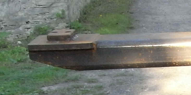

von holger.ihle
ich habe meine Traversen mit Befestigungen ausgerüstet, auf die die Containerecken genau draufpassen. Dann habe ich eine Stahlplatte mit 2 M16 Gewinden, die werden in die Ecken reingeprfiemelt und durch die Platten von unten festgeschraubt. Anbei mal ein Bild von den Aufnahmen.
LG, Holger

danke für die Infos. Super Forum wie immer.
Ich werde mich dann an den Traversen vom Holger orientieren, die gefallen mir gut.
