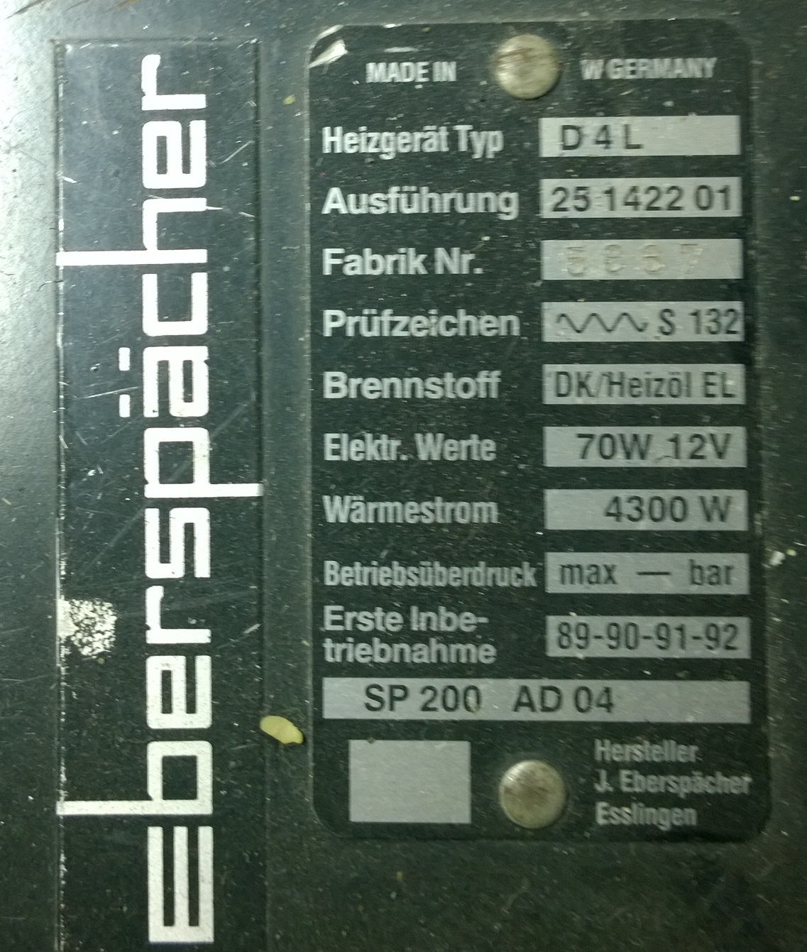

dringend gesucht: Neue Brennkammer (251422060000) für Eberspächer D4L (Ausführung 251422) gesucht.
Hattet ihr das schon mal? TÜV will unbedingt den Nachweis haben, dass die Brennkammer der Standheizung nicht älter als 10 Jahre ist.
Ja ich weiss, das ist gesetzlich vorgeschrieben und auch sinnvoll - das will ich nicht abstreiten. Dennoch: Mindestens die letzten 20 Prüfungen davor hat der Prüfer darüber hinweggesehen ..... und nun hats mich erwischt.
Nun steht es in der Mängelliste und ich komme um einen Neuen Brenner nicht herum.
Der freundliche Bosch-Servic kann das Teil nicht mehr organisieren (zu alt) und würde daher die Standheizung auf jeden Fall ausbauen, damit ich den TÜV bekomme. Natürlich vorsichtig - vielleicht bekomme ich doch einen unbenutzten Brenner. Der Boschdienst würde ihn ausbauen und mir das mit dem entsprechenden Aufkleber bestätigen.
Wenn ich keinen Brenner bekomme, dann bleibt mir nur, später eine neue Standheizgun zu verbauen (die alte mit dem alten Brenner würde ich dann nicht mehr verbauen). Der Boschdienst bietet mir eine Airtop 4000 (?) an mit vergleichbarer Leistung. Aber mit Einbau bin ich bei 2.000 € :(

Soweit ich weiß, gilt das weiterhin, nur gibt es inzwischen Standheizungen mit Brennkammern aus nichtrostenden Stahl, für die die Wechselpflicht nicht gilt.

Mein Verständnis dieser Regelungen ist:
Wenn auf dem Typenschild eine Europäische Typgenehmigung vermerkt ist, z.B. e1, e4, o.ä., dann greift diese EU-Richtlinie, dass der Tausch nicht mehr vorgeschrieben, sondern nur noch empfohlen wird.
Bei den alten mit der Schlange im Prüfzeichen ist nach 10 Jahren die neue Brennkammer fällig.
Wir haben die Heizung vor 2 Jahren ausgebaut, und haben bisher noch keine neue eingebaut...
