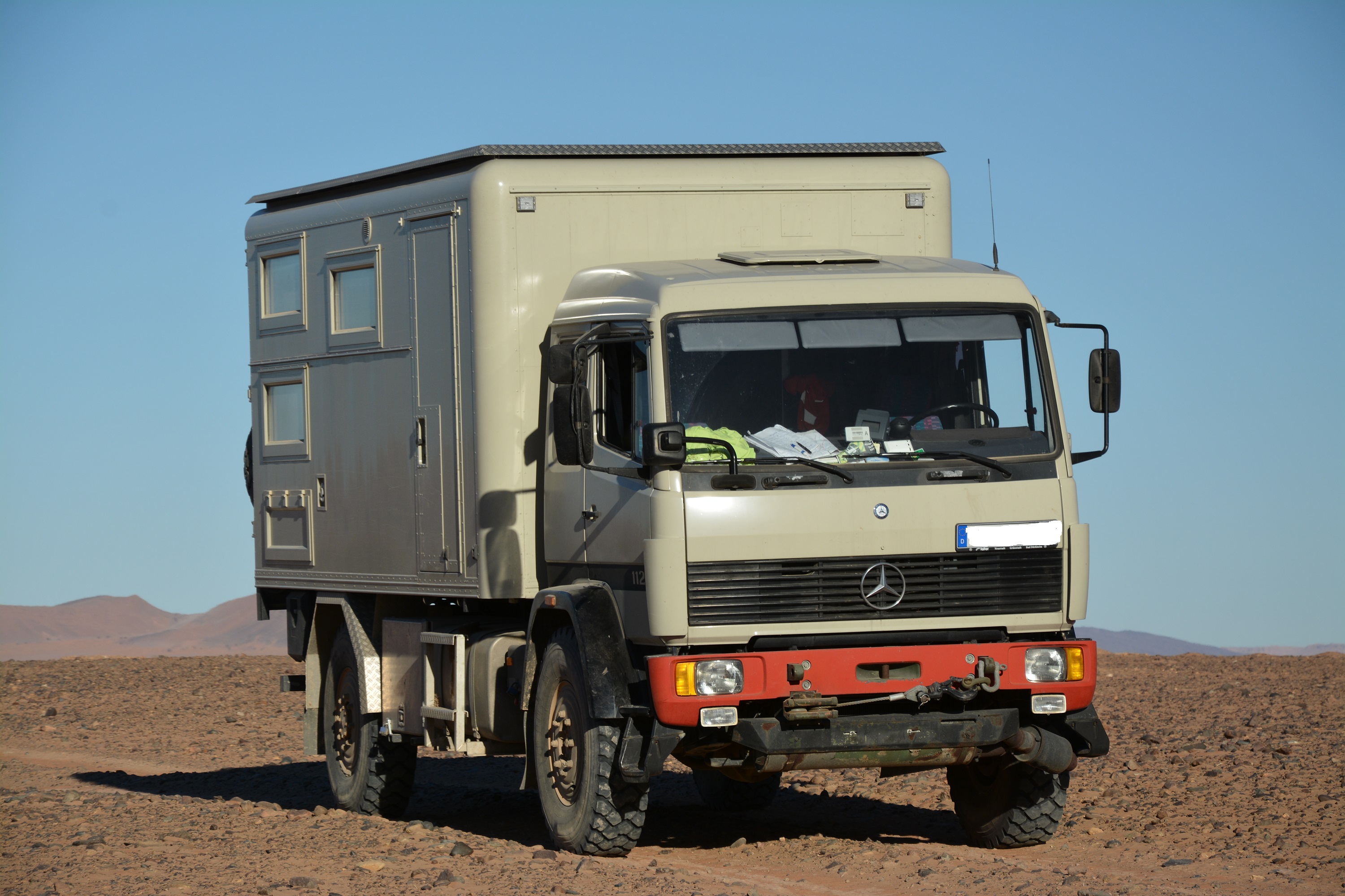

Hallo, eine ähnliche Anfrage gab es kürzlich schon mal ... Wir haben aber einen MB1124 AF Baujahr 1992 und ich weiß jetzt nicht, ob die Werte/Daten einfach so zu übertragen sind.
Folgendes Problem: Unser Laster war bei Holländischen Militär. So, die haben ja halt keine Berge, brauchen also auch keine Motorbremse. Das hat sich jetzt schon einige Male für uns sehr negativ bemerkbar gemacht (Berge, Gewicht ist durch den Ausbau auch etwas gestiegen...da stinkts dann schon mal arg und es gibt Zwangspausen-sofern möglich ). Da jetzt der Auspuff/gesamte Anlage demnächst fällig wird und auch noch für uns unpassend verlegt ist (Böschungswinkel :-((( da vorne unter der Stoßstange verlegt...) wollen wir in der Art der orginalen Anlage nicht mehr vor dem Vorderreifen raus, sondern dahinter und uns das Teil unter der Stoßstange sparen. Zusätzlich soll die org. Motorbremse eingebaut werden. Das bekannte Problem: der Freundliche hat unter unserer Fahrgestellnr. nur das orginal Teil im Angebot...
Also wer hat noch so einen 1124 mit der Auspuffanlage hinten weg u. Motorbremse und könnte mir die Fahrgestellnr. zukommen lassen-oder hat gar schon die Teilenummern die ich brauche ? Ansonsten würde ich wohl mal versuchen bei den Händlern fündig zu werden wer so einen auf dem Hof hat ?...
Da wohl bereits einige Teile nicht mehr verfügbar sind, wollen wir das Ganze in Edelstahl fertigen lassen, die Motorbremse orginal- Gibt es da noch etwas zu beachten ? Stahl/Edelstahl ? Da mir hier schon öfter prima geholfen wurde, schon mal vielen Dank im Voraus !
Sandra

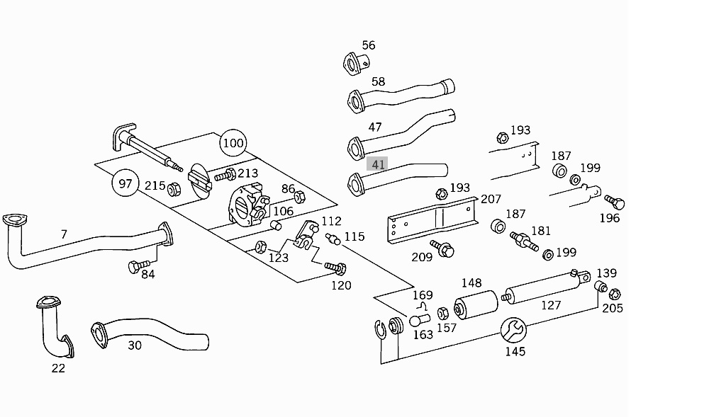

Interessant ist SA 24510/29 - gibt es da eine Zeichnung zu ? Sollten wir das ganze in Edelstahl machen lassen, sagte der Auspuffbauer er würde die Flansche selbst machen, ich bräuchte nur die Motorbremsklappe mit dem Pneumatik-Zylinder und Anschlussgedöns... - ist der Rest "einfaches" Rohr mit spez. Übergang zu dem Bauteil Motorbremsklappe ? Wie verhält sich das mit Stahl (Gussteile ?) /Edelstahl- kommen da Dichtungen zwischen die Bauteile die Korrosion verhindern ? Wie kann ich mir das vorstellen?

Hallo Sandra!schlindwein hat geschrieben:@Pirx : das Problem ist wohl der fähige und willige MB-Mitarbeiter... gibt es da Bereiche (weil seltene , vom aussterben bedrohte Gattung) wo ich die antreffen kann? Ist schon traurig, dass der Kunde selbst recherchieren muss. War aber auch schon so bei VW und anderen Marken.
Um eine "gute" Werkstatt zu finden, muß man einfach einige Betriebe ausprobieren.
Das EPC-Bild zur Sonderausstattung "Motorbremse" sieht so aus: Das wird Dir aber nicht viel weiterhelfen. Im Prinzip brauchst Du die komplette Motorbremsklappe, und der Auspuffbauer müßte dann dazu passende Flansche und Rohre anfertigen. Wenn er wirklich vom Fach ist, sollte das für ihn kein Problem sein. Dichtungen gibt es nicht.
