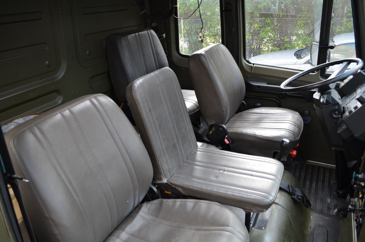

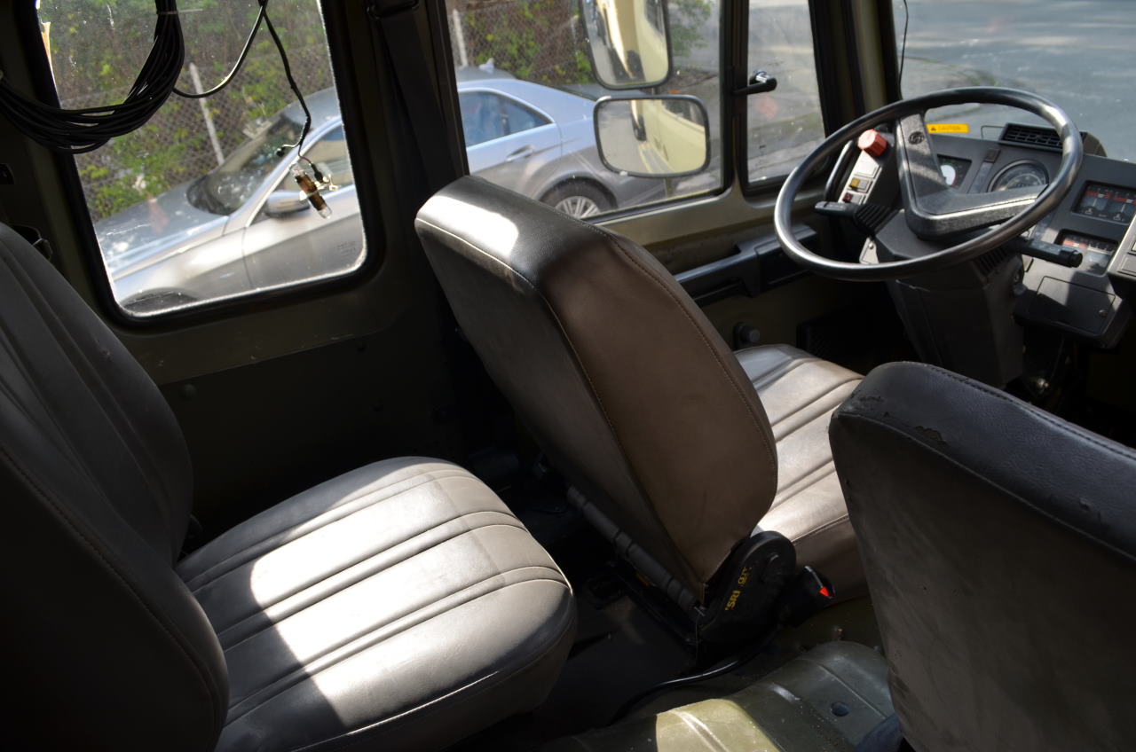

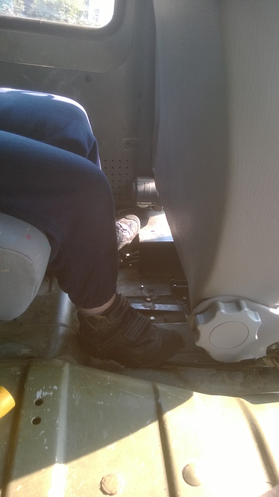

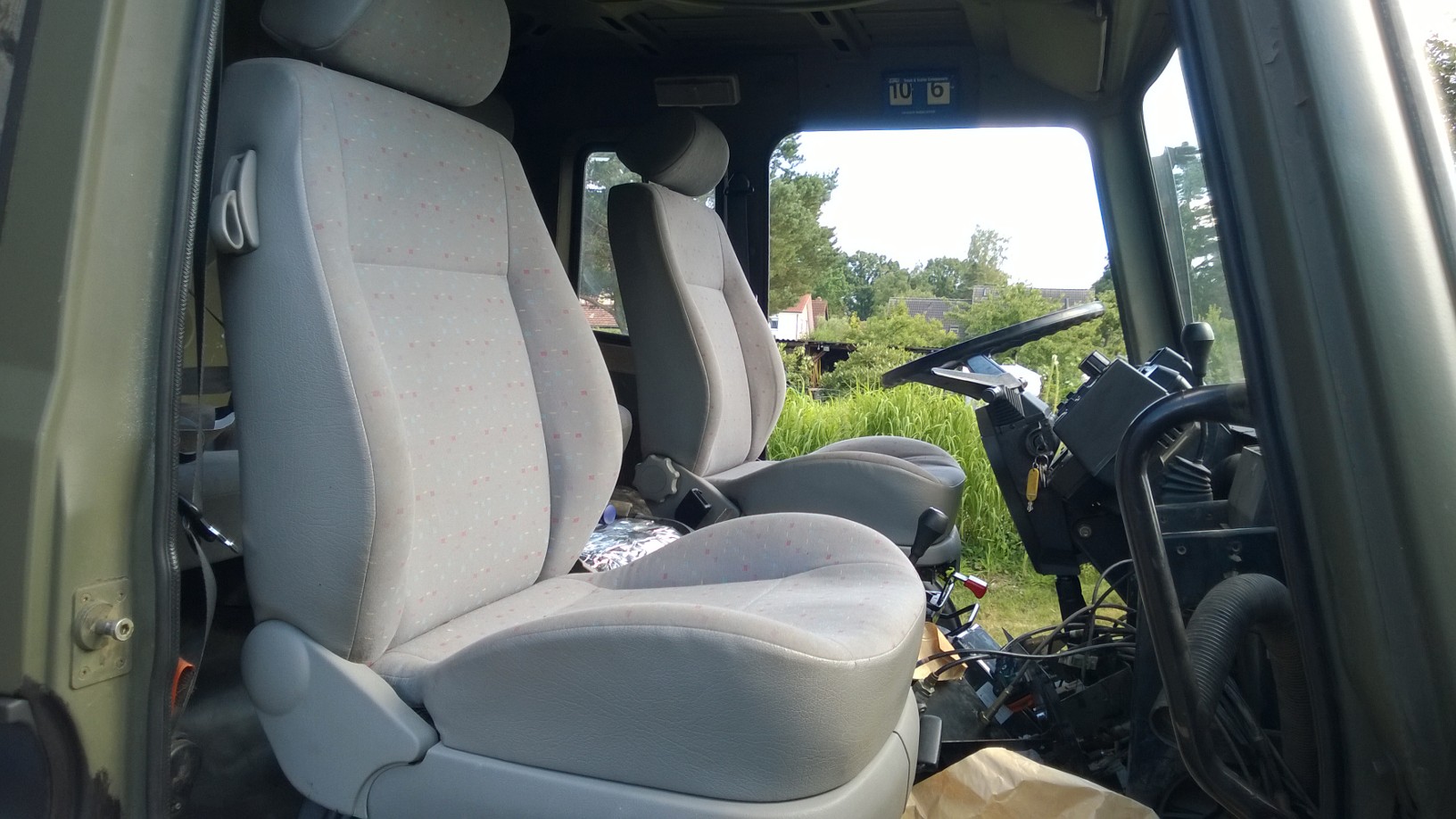

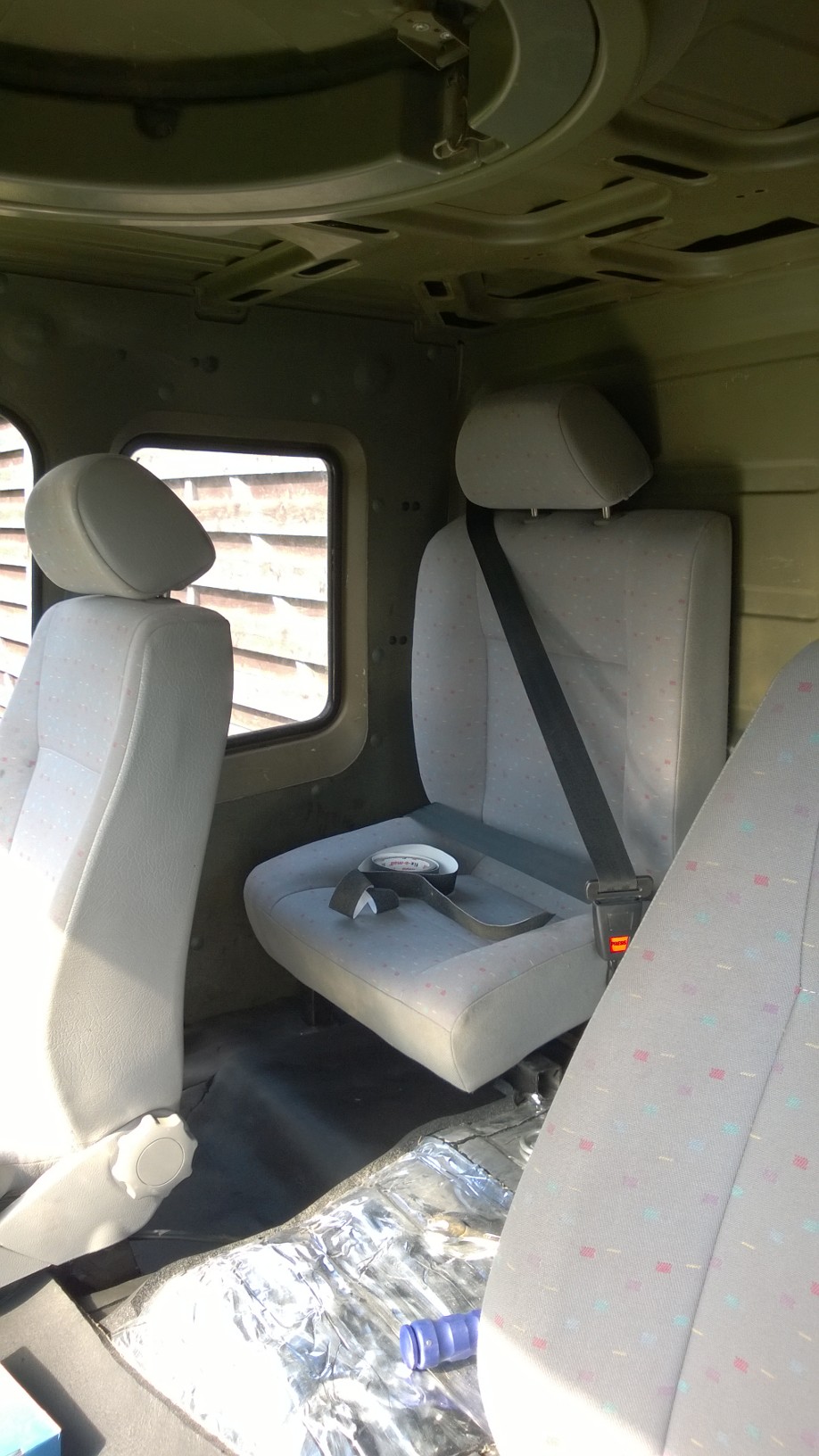

Ich bewege hier einen DAF Leyland T244, der ab Werk eine 1,5er Kabine hat. Zwei Sitze, einen Notsitz in der Mitte. Hinter den Sitzen ist entweder Stauraum oder gerade so eben Platz für eine Liege.
Durch eine glückliche Fügung bin ich an zwei weitere Sitze (1x Fahrer, 1x Beifahrer) gekommen, diese hat mir ein freundlicher T244 Enthusiast vermacht. Der hat seine beide Sitze gegen bessere getauscht.
Ich hab jetzt den vorhandenen Beifahrersitz gegen einen Fahrersitz getauscht und somit 2x einen Fahrersitz im Auto, vorne. Die beiden Fahrersitze kann man nämlich ziemlich weit nach vorne schieben.
Dadurch wäre es möglich, hinten die beiden verbliebenen Beifahrersitze (nicht verstellbar) einzubauen !
Vom Platz her würde es gerade so gehen, wenn man einmal annimmt, daß dort eher Kinder Platz nehmen, wie in meinem Fall. Für echte Männer ab 1,90 wäre das definitiv nix, das ist mir völlig klar.
Frage: kann man das rechtlich machen ? Was ist zu beachten ? Ich will ja nicht nur eine eingetragene Lösung haben, sondern auch noch etwas, was eventuell Mal einen kleinen Crash aushält. Hat jemand eiinen Tip für zwei Rücksitze, die eher breit sind, dafür aber sehr dünn sind ? Es zählt jeder Zentimeter. Anbei Mal zwei Fotos, die beiden Sitze sind nur reingestellt und nicht verschraubt.

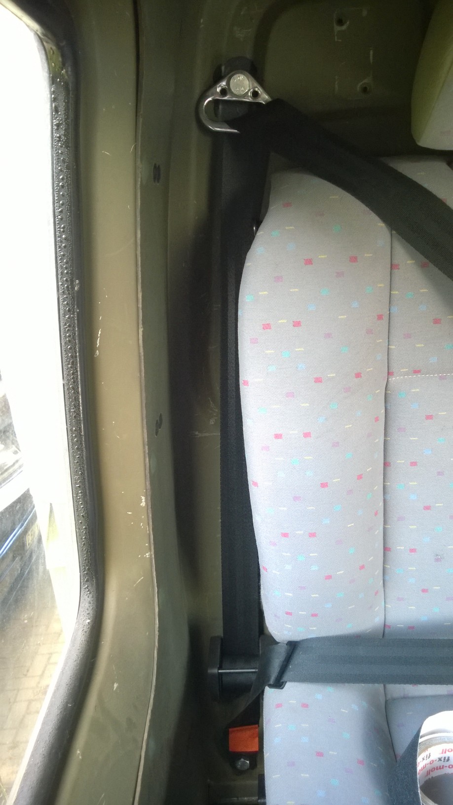

Anschnallgurte sind ebenfalls Pflicht und zwar Dreipunkt

da bekommst Du aber nur einen Sitz hin und sitzt dann sehr hoch. Das wird nach oben eng. Oder Du bist eher in einer Art Hockstellung. Die Lösung von jobi finde ich ganz ok. Das von T244 müsste man mal sehen. Wenn ich das richtig verstanden habe sind dann im Prinzip vier Sitze in der ersten Reihe. Das könnte mit der Schaltung etwas lustig werden.

bei mir ist das mit den Sitzen durch!
4 eingetragene Sitze.http://www.allrad-lkw-gemeinschaft.de/p ... 33&t=56681#

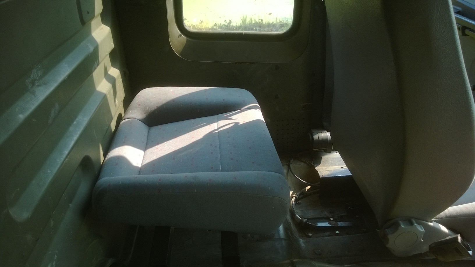

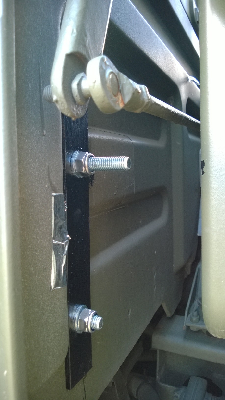

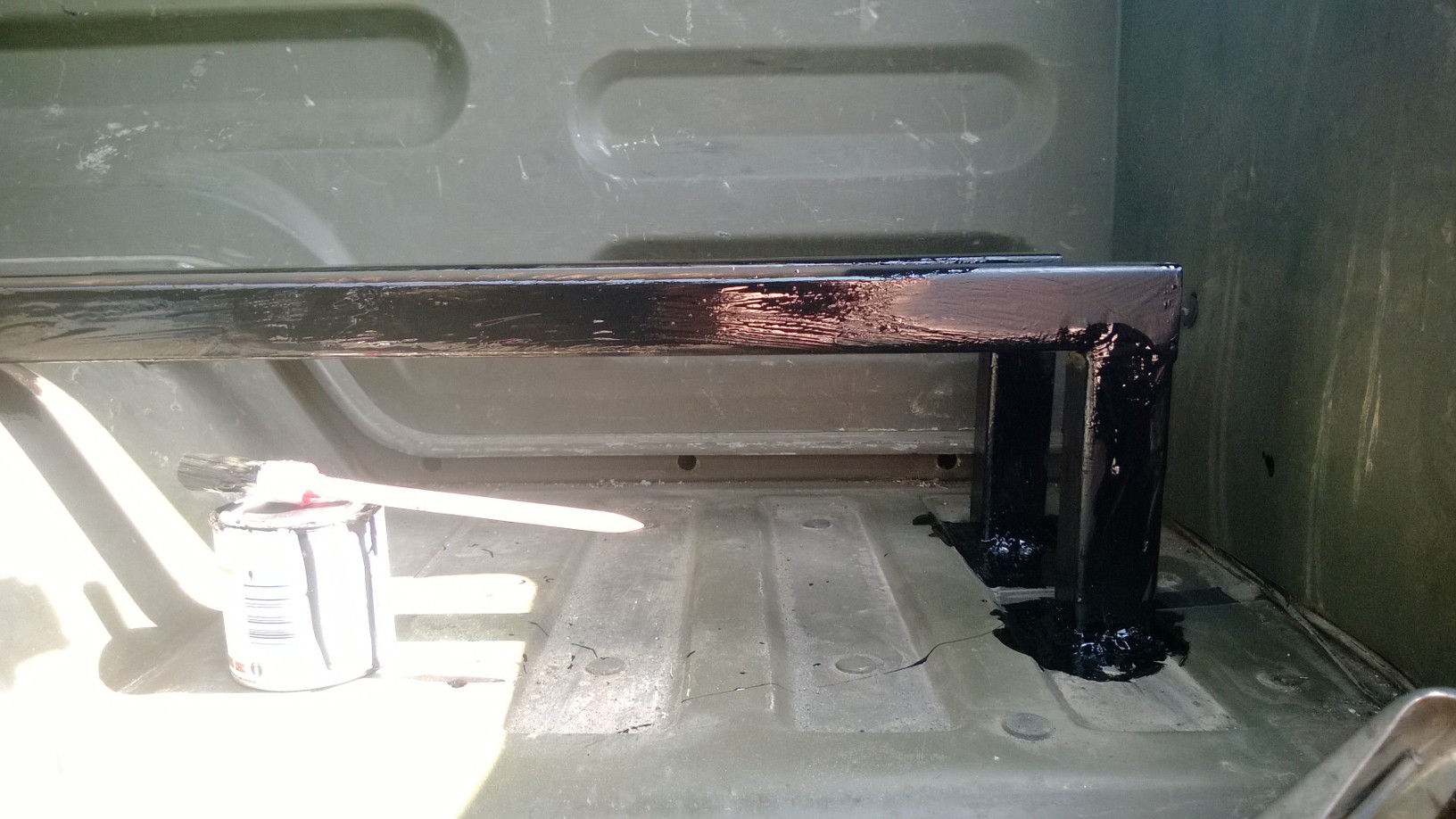

Grundsätzlich: TüV-Mann suchen und alles mit ihm durchsprechen. Denn, zusätzlicher Einbau von Sitzen / Gurten bedarf einer Belastungsprobe. Da es nun mal nicht geht ein Fahrzeug einmal gegen die Wand zu fahren um zu sehen ob alles hält müssen die Befestigungen so Überdimensioniert sein das es hält. Das wiederum liegt im Ermessen des TüV Prüfers. Also vorher absprechen!!! Aus dem Grund lässt sich meine Vorgehensweise auch nicht grundsätzlich auf andere TüV-Prüfer übertragen.

Welche Stühle wurden verbaut und welche Sicherheitsgurte ? Daran hakt es zur Zeit bei mir, ich hab noch nichts 100% passendes gefunden.
Re: DAF Leyland T244 - Umbau der Kabine auf 5 Sitze ?
Gurte sind von irgendeinem Fiat. Alt aber neu für 26,50 in der Bucht. Also welche Gurte ist eigentlich egal es sollten nur Schlösser mit Peitschen sein.
Sitze sind aus einem VW Lupo. Standen komplett vorn und hinten für 50,00 um die Ecke. Bei den Sitzen hinten, würde ich darauf achten welche aus einem 4-Sitzer zu bekommen, bei dem die Rückbank geteilt umklappbar ist. Dann hat man 4 Einzelteile die schön angepasst werden können.

Espace Sitze sind recht groß. Setz mal, ich denke deine Kinder, auf den Espace Sitz ganz an die Rückenlehne. Je nach dem wie groß die sind wird die Sitzfläche möglicherweise länger sein als die Oberschenkel deine Kinder. Das heißt, ihre Beine werden nach vorne zeigen. Den platz hast Du nicht!
Such Sitze die eine Sitzfläche haben bei der das Knie im ca. 90 Grad Winkel nach unten zeigt, Dann passt es!
Übrigens hab ich mich ganz bewusst gegen Schwingsitze entschieden, denn kann ich besser merken wenn es für die Kinder zu hart wird. Denn hinten gehen die nicht.
Gruß Jens
