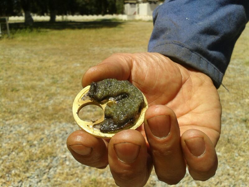

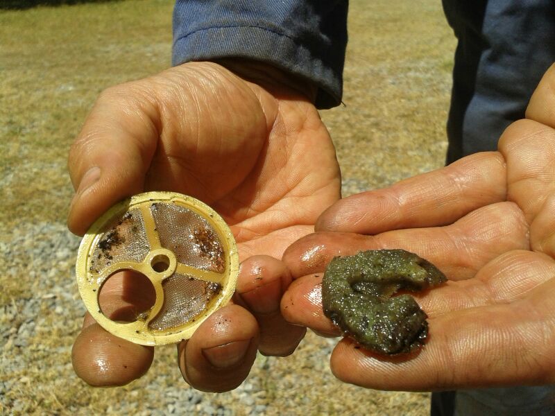

Einen Bekannten hat es böse erwischt. Er hat in seinem ausgebauten Reisebuss neben dem Originaltank so ca. 2 tons Diesel in einem Zusatztank und übersteht damit den Sommer in Frankreich ganz gut bis es wieder nach Marokko "muss". Erst die Düsen hin , jetzt zieht die Möhre nicht mehr. Nachdem wir alles eingestellt und überprüft sowie Filter ( übelst!) gewechselt haben kommt der definitive Befund: Dieselpest, Bakterien und nette Ablagerungen überall. Blöderweise hat er noch fast alles voll. Klar, er wird abpumpen und reinigen müssen, aber kann nach der Tankreinigung den Diesel behandeln das sich die Biester nicht gleich wieder verbreiten ? So weit ich das verstanden habe helfen die bekannten Mittelchen ja nur vorbeugend.

Es gibt Grotamar in einer Akutbehandlungsversion.

Joo Grotamar ist da wohl immernoch das Maß aller Dinge, notfalls Benzin solange reingenmischt (Bremst schonmal bischen und tötet erste ab), bis Grotamar am Mann eingetroffe, es zählt dabei jeder Tag.

#6 Beitrag von Lobo » 2014-07-29 6:45:25
hat das da Augen :eek:

Bei unsern Filtern ist alles glasklar und sauber. Liegt wohl eher am Innenleben in deinem Tank.
Grotamar tötet die lebenden Organismen, so dass diese sich nicht mehr vermehren. Die nun tote Materie verlangt aber nochmals mehrere Filterwechsel, bis das schleimige Zeug endlich den Tank verlassen hat.
