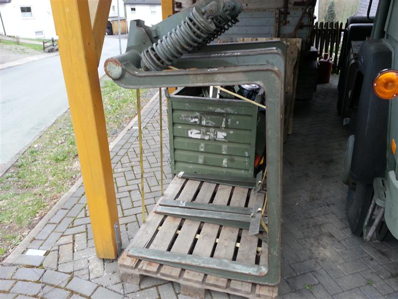

Re: Wie Staplermast am Rahmen montieren ohne Frontkraftheber
Paletten-Krangabel wird einfach an den Haken gehängt
Wow das sieht richtig schwer aus aber sehr interessant.

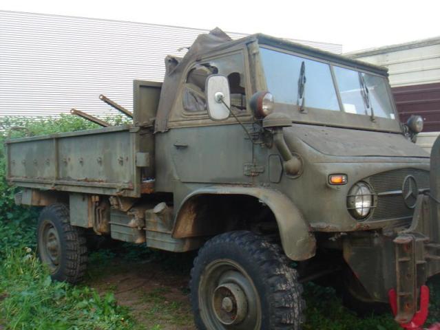

Ja es ist ein 404. Nebenbei bemerkt er fällt natürlich dauernd um und braucht mindesten 100liter...
ich mache das mit meinem Mog so wie auf den Bildern.
Ich hätte auch keine bedenken den Mast direkt in die Anbauplatte zu hängen.
Das würde dann aber zu lasten der Bodenfreiheit gehen.
Was das Schaukeln angeht, zumindest mit verstärkten Federn lässt es sich gut arbeiten.
Die frage ist also ehr, wie bekomme ich eine Anbauplatte an den 404.....
Gruss Torben
Gruss Torben
Hi Martin,
selber dran dengeln!!!
Ausprobieren und wenn es läuft,
Bilder machen und erst dann im Forum stolz präsentieren...
Spassbremse ein:
Zuerst den Staplermast besorgen.
Den dann ab an den Rahmen per Rahmenverstärkung-Steckbolzen, etc.
Untenrum nicht allzu tief, denke mal bis Unterkante Differential.
Gabeln ändern, dh die Senkrechten länger machen bis zum Boden.
2 Holzklötze fest zwischen Rahmen und Achse, dann federt der nicht mehr ein.
Pumpe am Nebenantrieb? Nö, erstmal kostet der Knete, will besorgt sein und, der läuft auch zu langsam für die meisten Pumpen.
Also per Keilriemen in den Motorraum, irgendwie.
Hydrauliktank mit an den Mast, Schnellkupplungen dazu.
Ventile an Schläuche und in die Hütte legen, außenrum.
Das Ganze stabil gebaut, mit Zug-Schubstreben von Unterkante Mast bis an den Rahmen möglichst weit hinten.
Why not, nichts ist unmöglich.
VG Tom
