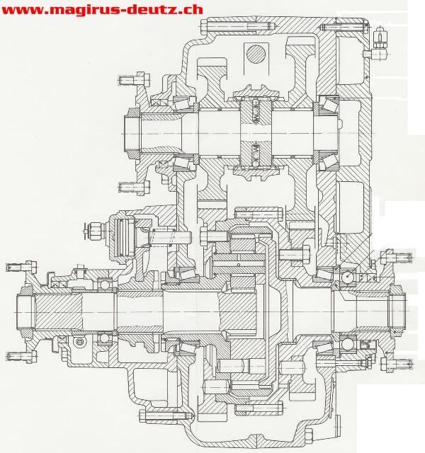

lunschi hat geschrieben:Zumal ich denke dass die Verteilergetriebe nicht für längeren Betrieb bei hohen Drehzahlen mit Geländeuntersetzung gemacht sind. Das "Geländezahnrad" ist nämlich nur gleitgelagert, während das andere ein Nadellager hat. Ich würde da auch thermische Probleme erwarten.
ich weiß nicht wies bei anderen herstellern aussieht, aber bei den magirus gertrag vtgs gibts keinen unterschied bei der lagerung
http://www.magirus-deutz.ch/images/Z90.jpg

möp
Beiträge: 1948
Wohnort: Rosenheim
Re: Untersetzung in höheren Gängen
#12 Beitrag von möp » 2014-07-21 11:31:31
sico hat geschrieben: Die Beschreibung im Handbuch ist völliger Unsinn
nur weil bei deinem 30(?)jahre alten lkw etwas nicht so leichgängig wie im neuzustand flutsch ist das handbuch noch lange kein unsinn :joke:
ich bin schon mehrere magirus gefahren und bei keinem bisherigen gings so leicht wie meinem jetzigen, da flutsch die untersetzung richtig gut rein
du hast recht, der luftzylinder wählt praktisch nur vor, wenn man normal weiter fährt passiert nichts
deswegen wie im handbuch:
bei straße auf gelände schalten und eingekuppelt ein kräftiger gasstoß, ansonsten ratterts nur ausm getriebe
von gelände auf straße schalter betätigen und dann kurz auskuppeln
mein 130er hatte vom thw ne feder nachgerüstet, weil die geländestellung wohl schlecht rein gegangen ist und sie (fäschlicherweise) der meinung waren, dass da eine feder helfen würde
der vorteil war aber, dass bei jedem abstellen (luftzylinder drucklos) die getriebuntersetzung eingelegt wurde
beim starten dann automatisch wieder der straßengang (druck aufm zylinder)
ich hab die feder mittlerweile wieder entfernt, das getriebe ist aber wahrscheinlich dadurch super leichtgängig
