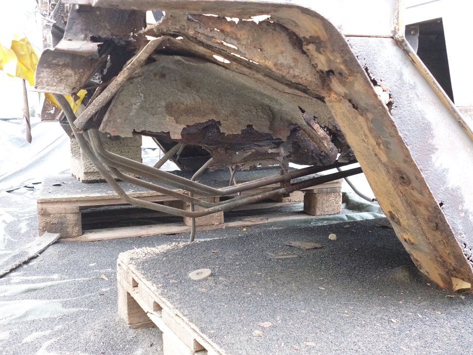

habe gerade mein Fahrerhaus meines Baubullen gestrahl. Leider muss ich feststellen, daß nicht mehr viel übrig ist.
Und was vielleicht noch schlimer ist, die Baufirma wo er vorher lief, die hatten ein Schweißgerät. Vollkommen verpfuscht!
Das einzige was mir bleibt sind zwei Möglichkeiten entweder, ich sage mal nachbauen und dann wieder zusammensetzen.
Oder ein anderes.

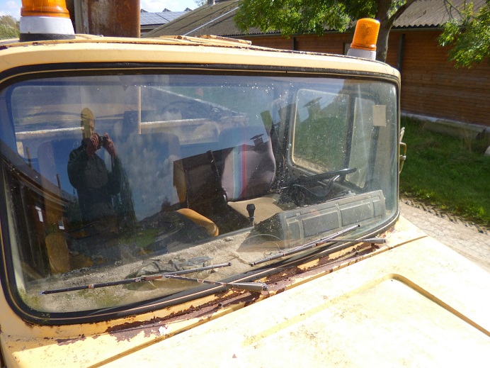

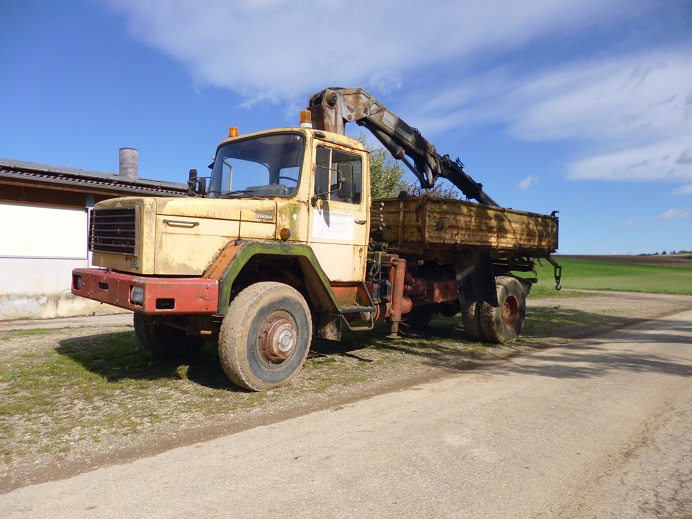

Kennt ihr den noch? Da sah er besser aus als jetzt, zumindest vom weiten

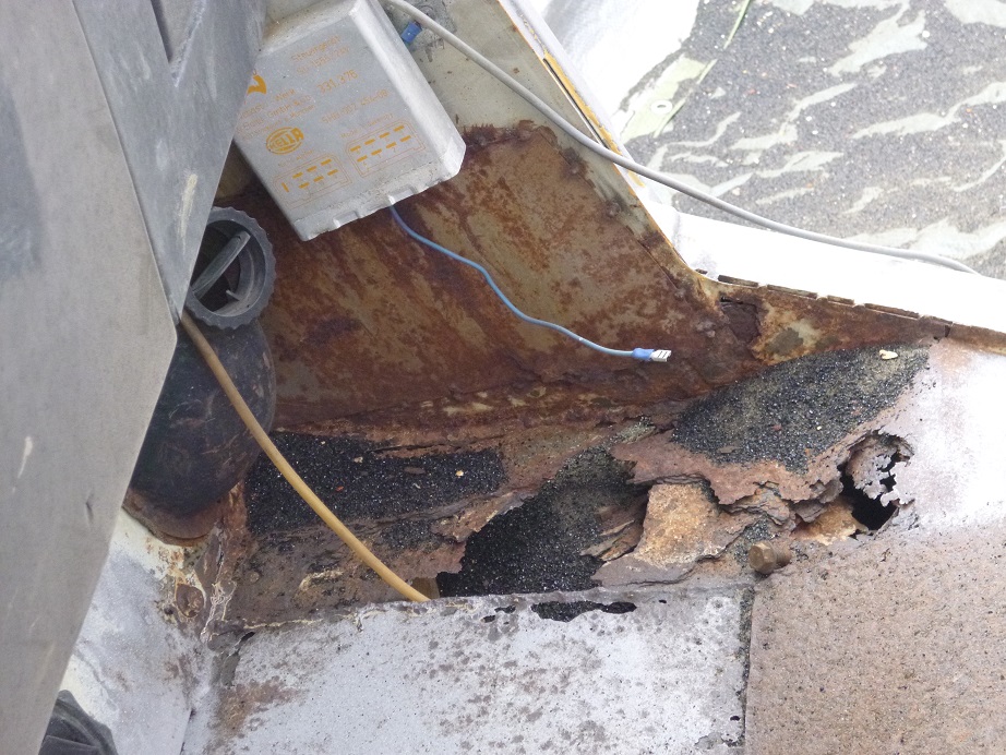

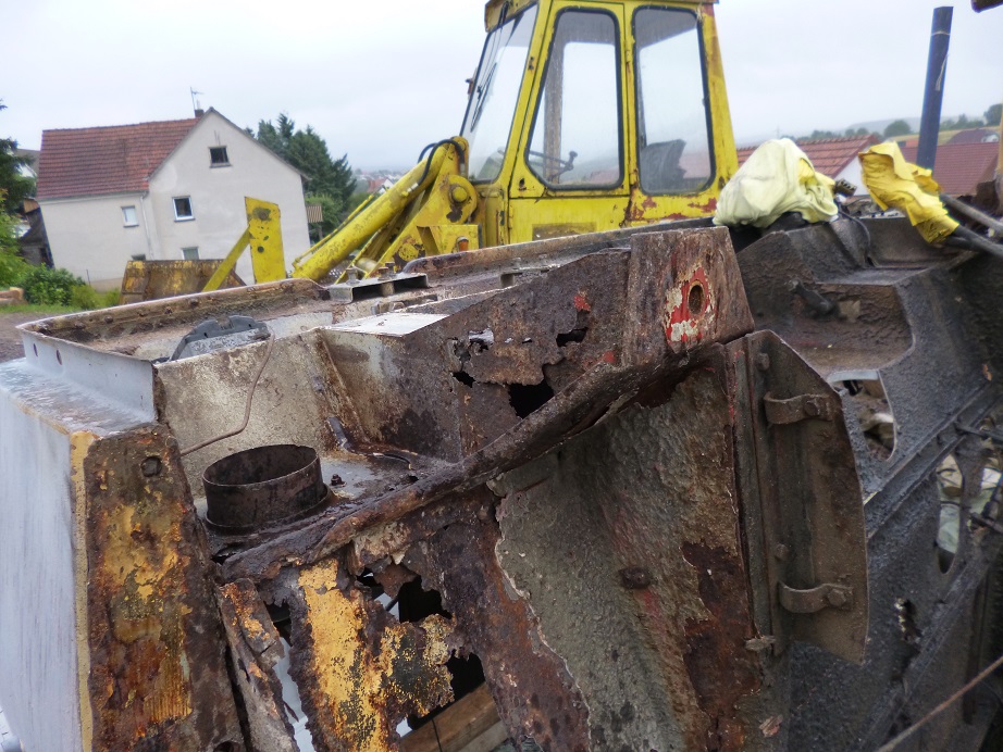

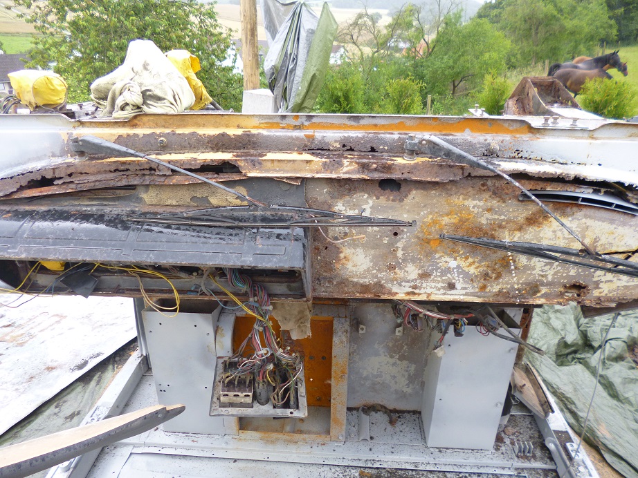

Ich glaube schlimmer!
Dies sind nur einige Auszüge. Gibt auch noch viele Löcher an der Hinteren Seite unten, im Türbereich an den Pfalzen, ................ Sogar eine Stelle am Dach ist durchgerostet, ebenfalls Dach hinten über die komplette breite Durchrostungen. Plus, daß was sich noch hinter der Spachtelmasse verbirgt.

Re: Baubulle 310D16
ok, sieht schon schei....aus!
Blöd ist es vor allem im bereich Windschutzscheibe, unter der Hütte kann man schon mal in bisschen unsauberer arbeiten, Hauptsache stabil, aber da vorne ist es schon kniffelig.

Re: Baubulle 310D16
In deinem Fahrzeug-Vorstellungs-Thread hatte ich ja schon meine Befürchtungen geäußert und leider lag ich nicht falsch. Sicherlich könnte man Blech für Blech nachbauen aber bei diesem Rostbefall macht das imho keinen Sinn mehr. Spätestens die Rekonstruktion des Scheibenrahmens würde zur totalen Verzweiflung führen (später muss da auch wieder die Scheibe rein).
Ganz klare Sache: Such dir eine neue Hütte! Bis du was Passendes gefunden hast, kann natürlich etwas Zeit vergehen aber zum Glück gibt´s ja noch mehr an dem Fahrzeug zu tun.
