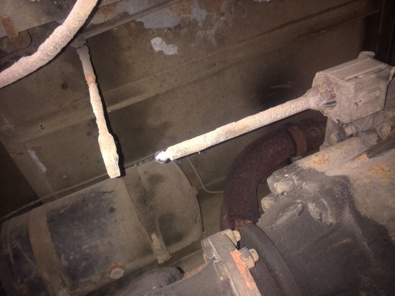

mein Junior ist heut unterm Auto rumgekrabbelt und meinte dann, da sieht es aus als wäre was abgefallen..... und er hatte Recht, was ist das? Ein kleines Kugelgelenk das auf einen sehr leicht gehenden Schalter/Regler geht?
Markus
Was ist das..? MD170D11 am Hinterachs-Diff.

du solltest dich da unbedingt drum kümmern! Das ist ein sicherheitsrelevantes Bauteil. ALB ist die automatisch lastabhängige Bremskrafteinstellung. Sie verhindert ein Überbremsen (Blockieren) der Räder an der Hinterachse, wenn das Fahrzeug unbeladen ist. Blockieren die Räder auf nasser Fahrbahn, kann dich das Heck schon mal überholen, mit Folgen für die neben dir fahrenden Fahrzeuge. So wie das Ventil im Moment steht, entspricht es der aktuellen Beladung. Verstellt sich der Hebel (durch die Schwerkraft) nach unten, wird die Bremskraft zu gering.

Danke für die Info. Kann mir jemand sagen ob es diese Buchse wo die Kugel reinpasst noch gibt oder ist da basteln angesagt? Ich vermute dass das Teil was bei mir fehlt aus Gummi war??

Das sieht doch fast so aus, als wäre die Kugelpfanne noch an dem Verbindungsstück vom unteren zum oberen Hebel.
Kannst du die wieder auf den Kugelkopf drücken? Ist komisch, dass das Gestänge oben nicht mit dem Kugelkopf fluchtet.
Kann es sein, dass die Befestigung für die Kuzgelkopfhalterung am oberen Hebel lose ist und auf dem Hebel verrutscht ist?
Das würde auch erklären, warum sich die Pfanne unten bei voller Aus-/Einfederung der Achse gelöst hat.
Lass das Ganze unbedingt in einer Werkstatt wieder einstellen.
Falls die Kugelpfanne nicht mehr da ist, such mal in http://inform.wabco-auto.com/intl/de/unter Produktnummer nach 4333020230.
Das Teil gibt es nur mit dem Hebel an der Achse zusammen.
Ist der Hebel an der Achse 220mm lang? Dann passt die Nummer oben. Sonst gib mal nur 433302 ein und es kommt eine Liste.
Dann musst du dich da durchwühlen, bis du den Hebel mit der richtigen Länge gefunden hast.
