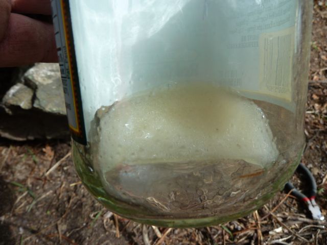

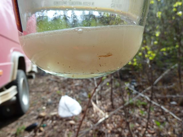

Der Separ kann nur freies Wasser abscheiden. Eine Emulsion lässt er ungebremst durch.
Wenn der Motor schlecht läuft, dürfte eher eine Emulsion das Problem sein. Das Wasser setzt sich auch nach tagelanger Standzeit kaum mehr ab. Du musst also damit leben und das nächste mal versuchen, besser zu tanken. Ich würde zur Sicherheit 2 Takt Öl beimischen, da hilft zumindest etwas gegen Folgeschäden. Gerade die Verteilereinspritzpumpe wird's dir danken...

Alkohol bindet das Wasser und macht den Diesel verarbeitbar.
Wenn Du kannst versuche doch mal, nach längerer Standzeit eine Probe vom Tankboden zu ziehen. Die Emulsion ist schwerer wie Diesel. Eventuell klappt es sogar das Du diese abziehen kannst oder durch die gelöste Tankablassschraube das Zeugs abtropfen lassen kannst.

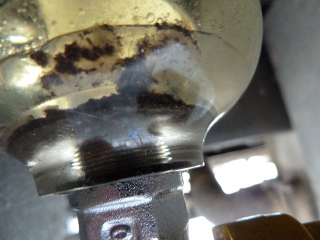

#9 Beitrag von Vario Hans » 2014-06-16 17:33:18
ich habe keine Ahnung an was das liegen kann aber auch ich hatte heftiges Nageln das mit Zusatz von dem Boosterzeug aber deutlich besser wurde.
Mein Vorfilter war LAUFEND voll mit ????? evtl. Wasser, Rostpartikel, Schleimzeug und ähnlichem Mist --> sie Bilder.
