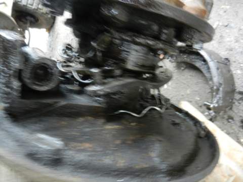

Unser Bremsdruck hatte nachgelassen und ein Klappern am rechten Hinterrad eingesetzt.
Nach der sichtbaren Analyse russischer Mechaniker ist unsere komplette Bremse hinten rechts unbrauchbar.
Sie hat sich quasi in Einzelteile zerlegt.
Hat jemand von Euch eine Idee, von welchem Fahrzeugtyp (möglichst russisch) wir einen Ersatz her bekommen?
Oder alternativ, wo wir Entsprechendes in Deutschland bestellen und liefern lassen können?
Besten Dank und viele Grüße aus Sibirien

Ursachenforschung:
Nach einem solchen Problem, soll man ja Ursachenforschung betreiben.
Hier unsere Idee - könntet Ihr euch vorstellen, dass es daran gelegen haben könnte?
Kurz nach den Problemen mit der rechten Hinterbremse wurde die Bremse hinten links heiß.
Der vordere Bremsbacken schleifte an der Bremstrommel. Ein Dichtring im Bremszylinder war kaputt und könnte dazu geführt haben, dass die anliegende Bremsbacke nicht mehr zurückgezogen wurde - siehe Foto.
Ergo:
Könnt Ihr euch vorstellen, dass die schlechten Strassenverhältnisse dazu führen, dass der Zylinder - Bremsbacken Verbindungsstift, durch Vibrationen herausgeschlagen wurde und dann die komplette Bremsbacke rausrutsche? (kann es oder so ähnlich passiert sein - komplette rechte Hinterradbremse war ja in Kleinsteinzelteile zerlegt)
oder
ist einfach die Rückholfeder zu schwach?
Wir wollen vermeiden, dass es uns die linke Bremse jetzt auch noch zerlegt:-) (Dichtring wurde erneuert)
rechte Bremse fehlt noch, die Russen sagen immer kein Problem und wenn wir dann den Reifen abnehmen, fehlen ihnen dann doch die Worte:-)
Teile aus Deutschland zu schicken ist ein ziemliches Problem wegen des russischen Zolls - wird aber wohl nicht anders gehen!
ADAC empfiehlt irgendwie nach Ulan Bator zu fahren, notfalls per Zug!
Lg
Astrid und Sven

Wehre es nicht eine Option die Leitung zu verschließen und vorsichtig weiter zu fahren?
Wenn die 3 verbleibenden Trommel in einem technisch guten Zustand sind, sehe ich keine Probleme.
Wann wurde die Bremsen das letzte Mal gewartet?

Die Russen verfügen durchaus über zeitgemäße maschinenbautechnische Anlagen und Fertigkeiten. Der Nachbau von Teilen sollte deshalb preisgünstig möglich sein. Ich kann den Komplexitätsgrad der Aufgabe von den Fotos her nicht abschätzen. Diverse Dreh- und Frästeile sind jedenfalls vor Ort sehr kostengünstig beziehbar. Auch komplexere Fertigungsverfahren werden in großen Städten durchaus behrerrscht. Ich rate dringend dazu das mit der Bremse gleich vernünftig richten zu lassen. Der Moment kommt und man ist auf die volle Bremskraft angewiesen (besonders Offroad ist 3-rädriges Bremsen fatal). Bei den Russen gibt es wirklich ausgezeichnete und gut ausgebildete Leute die verstehen was sie machen. Vorsicht ist jedoch bei grob improvisierten Lösungen geboten - hier würde ich gleich den Anker werfen und anderweitige Möglichkeiten anzapfen.

Der Steyr steht grad in der Werkstatt. Ein Simmerring wurde noch gewechselt und wir haben anscheinend etwas den Stolz der russischen Autoschrauber verletzt und Sie somit herausgefordert. Morgen wollen Sie doch die Bremse mit neuen Einzelteilen fertig haben.
Ich bin gespannt auf das Ergebnis. Naja es war die erste von fünf Werkstätten, die es sich "zutraute".
Die Lieferungen von Deutschland nach Russland sind zolltechnisch nicht so einfach. Sollte der Versuch der russischen Schrauber nicht funktionieren, müssen wir wohl die Teile wohl aus Deutschland liefern lassen. Und Choghart mit Deiner Schätzung der Transportkosten liegst Du richtig :/
Wir könnten theoretisch mit drei Bremsen weiter fahren - wie wir es die letzten paar 100km gemacht haben.
ABER: Es liegt jetzt das Altaigebirge vor uns. Die bisherige Strecke von Omsk bis Novosibirsk war flach - so haben wir z.B. auf einer Länge von 250km nur 205 Höhenmeter bewältigen müssen. Wir hätten mit drei Bremsen doch ein sehr mulmiges Gefühl.
Drückt die Daumen für Morgen...Wir sind aufs Ergebnis gespannt und wollen eigentlich weiter in Richtung Osten
