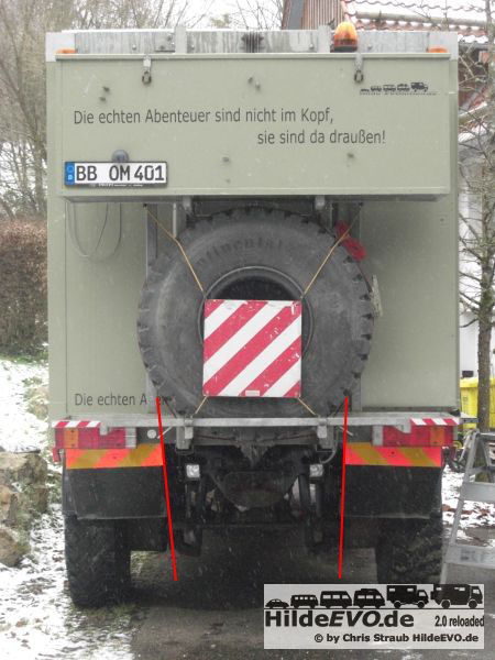

Hi Markus,
ich würde es genau so sehen wie MÖP. Wichtig ist m.M. dass eine ausreichende Kenntlichmachung des Überstandes vorhanden ist. Diene Pritsche ist ja etwas unüblich auf Kopfhöhe... Ich denke da an mich selber, mein Heckträger ist auch auf gut 1,6 m und ich achte mehr auf den Bereich ziwchen Knie- und Leistenhöhe, semmle dann aber mit dem Kopf gegen die Dinge die Höher sind!
Ich habe an den Ecken reflektierende rot/weiß Kleber und immer die italienische Warntafel auf dem Ersatzrad. zusätzlich noch die schraffierten ECE Tafeln. Eine zusätzliche Beleuchtung habe ich nicht da ich selbst mit Motorradbühne nur 90 cm habe! Das wurde bislang auch noch nirgens bemängelt!
Das Bild ist schnell aus meiner HPgezogen, daher sind die Linien eingezeichnet!
Grüße Chris
