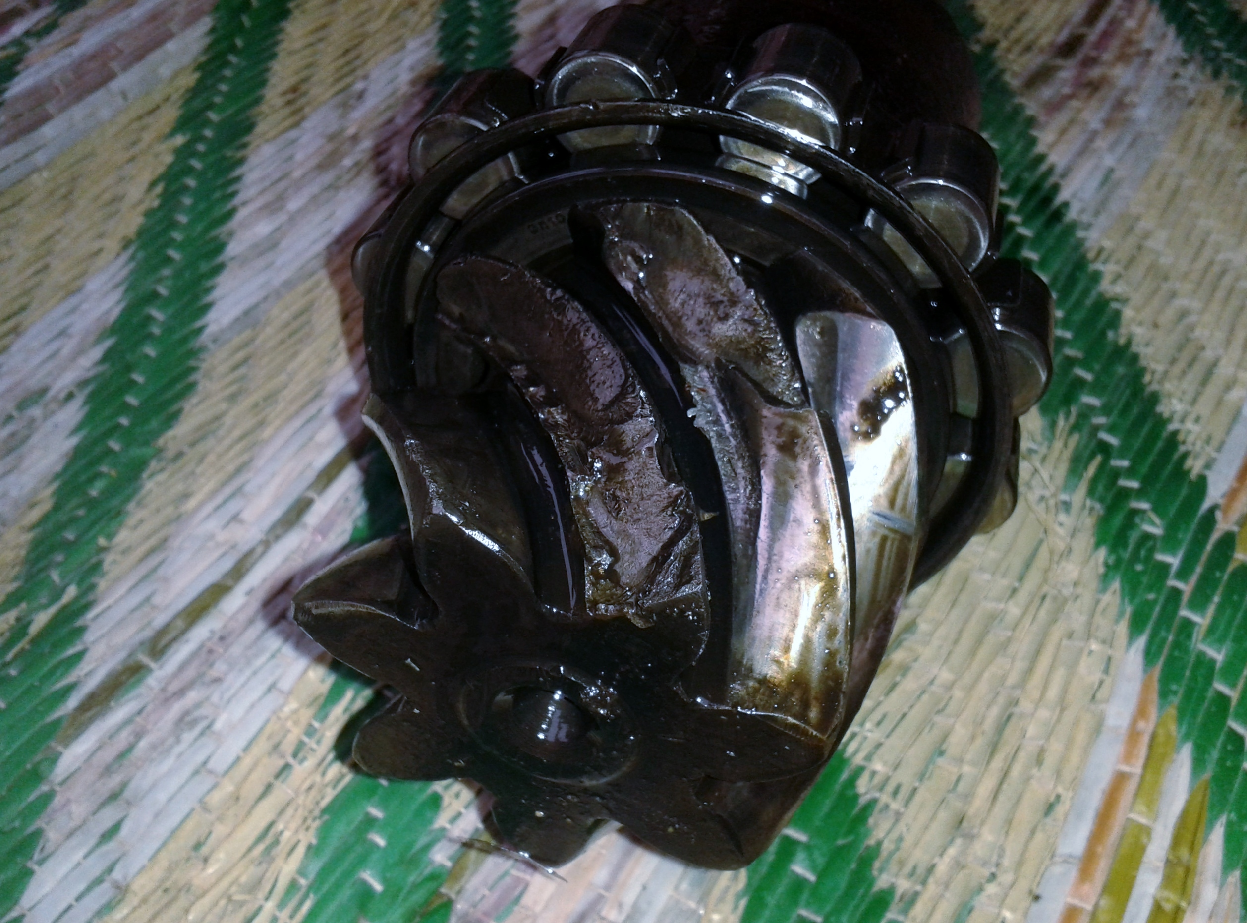

Am Hanomag vom Sprutz hat es 2 Zähne von der Schnecke des hinteren Diffs entschärft.
Knallt wie Sau. Wir haben noch fast 3 Wochen Urlaub und wollen nicht so leicht aufgeben.
Heut Abend fährt einer nach Casablanca und versucht dort was aufzutreiben.
Ich glaub es nicht.
Bin mir mit dem Garagenchef nicht einig geworden.
Kann man das komplette Diff von vorn nach hinten nehmen?
Ulf meinte es sei Spiegelverkehrt.
wer weiß genaues.Wäre für mich ne Möglichkeit, da wir vorn ja nur im Ernstfall brauchen und mein Robur ja auch noch da ist.
Nur mit Front ist blöd,da er da untersetzt ist und nur max 40 macht.
Nun hängen wir in Erfoud fest :mad:

Es gibt ja durchaus Hanos, bei denen das Verteilergetriebe auf getrennte Schaltung von Allrad und Untersetzung umgebaut wurde.
Evtl. ist dieser Umbau sogar einfacher als das Differential zu tauschen bzw. eine Lösung, wenn das Differential nicht von vorne nach hinten gebaut werden kann. Außerdem hätte man dann auch in Zukunft noch was davon.

Kegel und Tellerrad sind "gematcht" also nur als paar zu verwenden. Einstellen mit Tuschierpaste ist Tricky, da muss man wissen wies geht.
Beiträge: 9503
Re: Differentialschaden in Marokko
#4 Beitrag von LutzB » 2014-05-19 23:12:53
Das VA-Diff ist gespiegelt. Wäre aber nicht der erste Hano, der mit dem VA-Diff in der HA wieder zurück kommt.
Düdo-Achse geht nicht "mal eben so". Die in den Hano zu bekommen wäre m.E. ein Mordsaufwand, wenn es nicht sogar unrealistisch ist. Rahmenbreite, Position der Federauflagen - alles passt nicht.
Bei einer Achse vom F muss das Übersetzungsverhältnis beachtet werden - sonst wird's bei zugeschaltetem Allrad, sollte der noch benutzt werden müssen, im VTG zu Karies führen.
Kontaktiert doch mal André Kreidel. Möglicherweise hat er noch eins und kann es mit ADAC oder Alternative zu Euch senden.
Nochmals eindringlicher Tipp an alle Hanofahrer: haltet die Sützschrauben am Diff in der richtigen Einstellung. Bei Nichtbeachtung - s.o..
Wird langsam Zeit, dass wir uns um eine Nachproduktion von Teller- und Kegelrad kümmern.

Aktueller Stand: Wir sind in Midelt. Hauke hat das Diff ausgebaut,sich die Finger geklemmt,und es vom ADAC abholen lassen.....
Vielen,vielen Dank :unwuerdig: :unwuerdig: :unwuerdig:
Wenn alles so klappt ist es spätestens Montag in Fes.
Also danke auch an alle die sich bemüht haben. Super :cool:

Kurze Info. Differential von Hauke ist gestern eingetroffen und kam heute aus dem Zoll.
Heute den ganzen Tag auf dem Camping in Fes von 2 Mechanikern eingebaut. Scheint prima zu laufen.
Toi,toi,toi....

... denkt an die Stützschraube ... sonst hat die Schnecke bald wieder Karies ...
