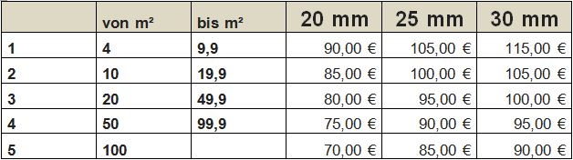

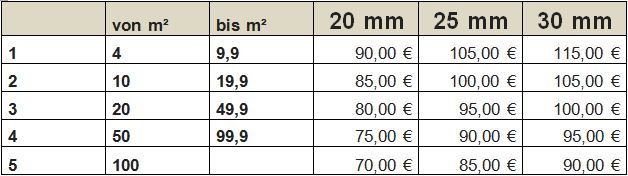

Anfrage bei mejo hat folgende Preise ausgespuckt....Bustreter hat geschrieben: Ach ja was kosten Corapan Platten?
gruß ch.
Das wird ein teurer Leichtbau!
Ein Schnapper ist was anderes...
vg
pari
pari

Wenn ich das richtig verstanden habe, sind die Vakuumplatten mit einer gasdichten Folie eingehüllt, man müsste also seine Platten exakt mit den Ausschnitten herstellen lassen, die man benötigt, Fenster oder Klappen einsetzen ist ja ansonsten ohne Beschädigung derselben nicht möglich.
Was den Preis natürlich weiter nach oben treiben dürfte.
Ebenso ist natürlich eine Reparatur im Falle einer Beschädigung nicht so einfach zu bewerkstelligen....
Zurück zu der B-Ware, um die es eigentlich geht:
Zum ersten gehe ich davon aus, dass B-Ware heisst, ich muss nehmen, was gerade vorrätig ist, sind die Platten grösser als das, was ich benötige, habe ich Verschnitt, den ich natürlich mitbezahlen muss, damit steigt der Quadratmeterpreis natürlich an.
Rechnet man mit ca 25%, erhöht sich der Grundpreis auf etwa 25€/qm
Styrodur kostet ca. 2€ der Quadratmeter
Holzleisten ca. 1€/lfm
Sperrholz in guter Qualität wird man auch mit ca. 10€/qm rechnen müssen.
Damit komme ich geschätzt auf ca. 40E/qm, zzgl. Kleber/Schrauben und viel Arbeitszeit, um etwa das zu erreichen, was eine leichtere 40mm-Sandwichplatte von Haus aus mitbringt.
Ob sich das rechnet???
Wie stehts mit eventuellen Reparaturen der Aussenhaut?
Gruß Claus
