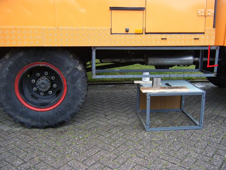

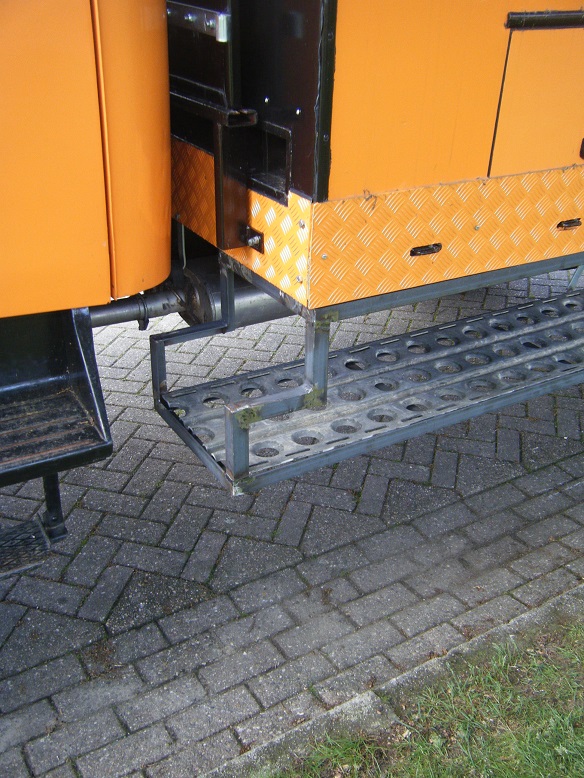

Wieviel spiel soll es zwichen das hinterrad und denn halterung fur die sandbleche usw geben.

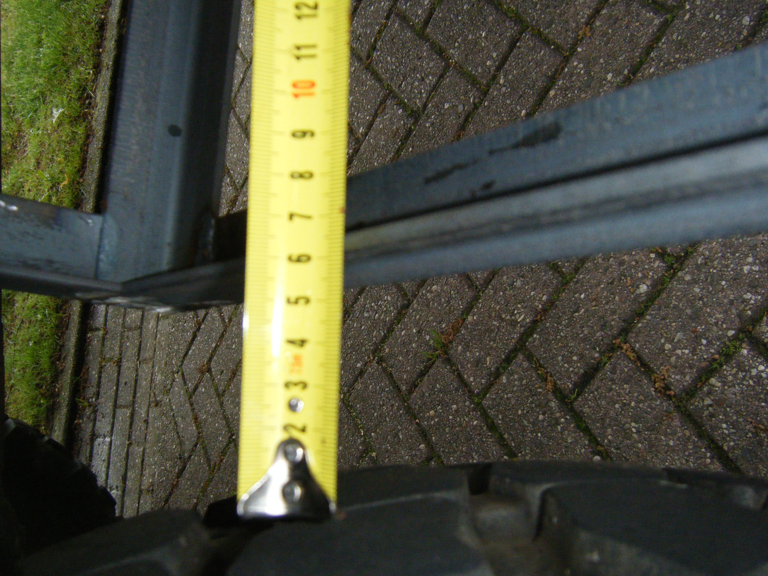

Auf das bild ist es 6,5 cm zwichen reifen und halterung.
Das rad bewegt sich nach hinten wenn er einfedert.
Auto ist ein Mercur.
Grüsse aus Holland, Willem.
Wieviel spiel zwichen rad und...........

Hallo Willem,

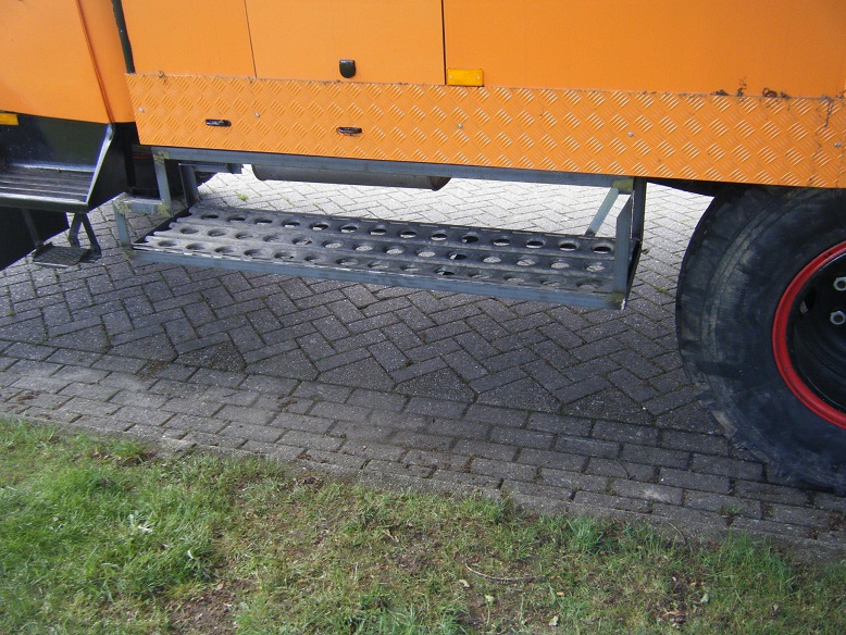

die Option von Schneeketten würde ich mir schon erhalten.
Entsprechend dem Radverlauf anschrägen?

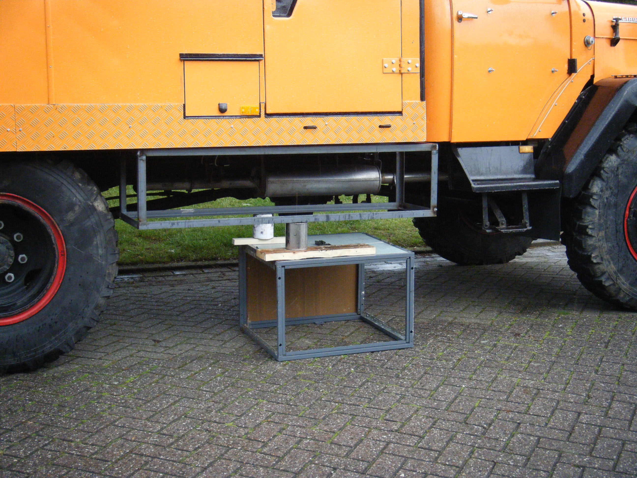

Hallo Vario
Die kiste wird genau die länge von die sandbleche haben. Deswegen kann ich die länge an der unterseite nich ändern. Aber vielleicht vorne oben. Da kann ich 20 cm höhe anpassen und dann kann er weiter nach vorne montiert werder.
Vielen dank. Willem
Vielen dank. Willem

Re: Wieviel spiel zwichen rad und...........
Hallo Willem,
habe gerade nachgemessen: 1 cm weniger ... 55mm zwischen Rad und Radkasten an dieser Stelle.
Geht mit jeglicher Verschränkung und dazu sei noch gesagt, dass bei meinem Heckaufbau das Loslager der Dreipunktlagerung hinten ist. Mercur, kurzer Radstand 12.00R20,
Ketten habe ich noch nie probiert, ich nehme die immer nur mit wegen der Österreichischen "Kiwara" (Polizei)
Grüsse aus den Alpen ... Simon
Hai Hatzlibutzli
Vielen dank für das nachmessen. Ist also möglich. Ich habe noch ein paar zentimeter mehr dazu bekommen.
Vielen dank, und ich habe gar keine ketten. Sind bei euch pflicht für LKW und LKW/WOMO ?
Willem
Willem
