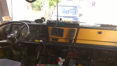

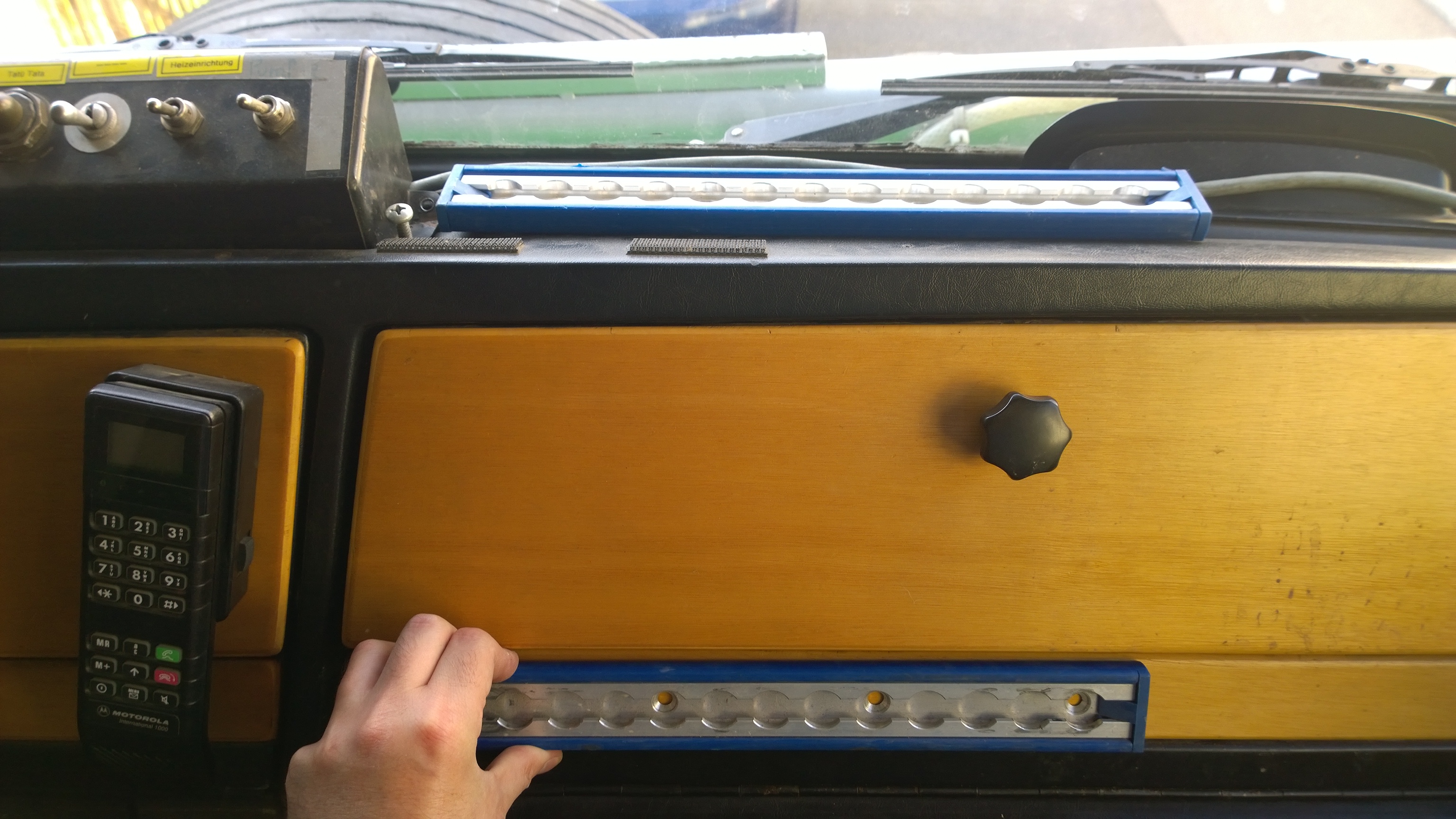

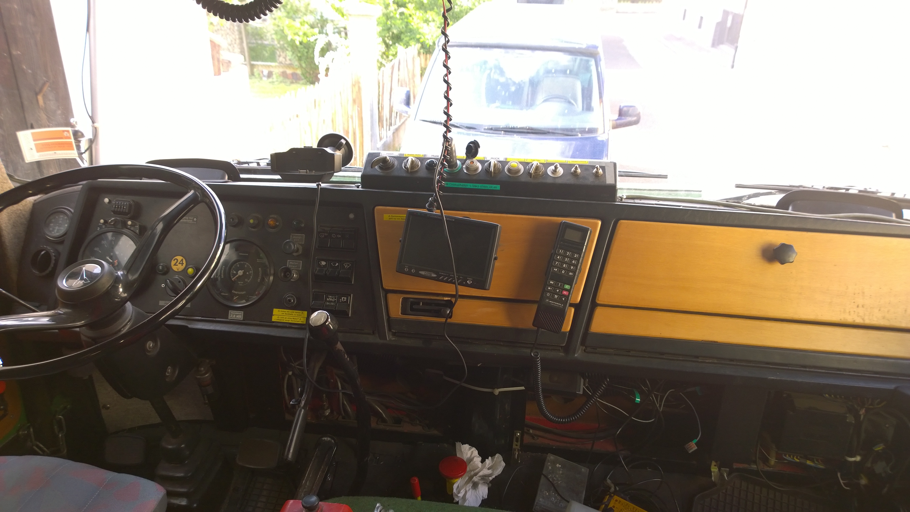

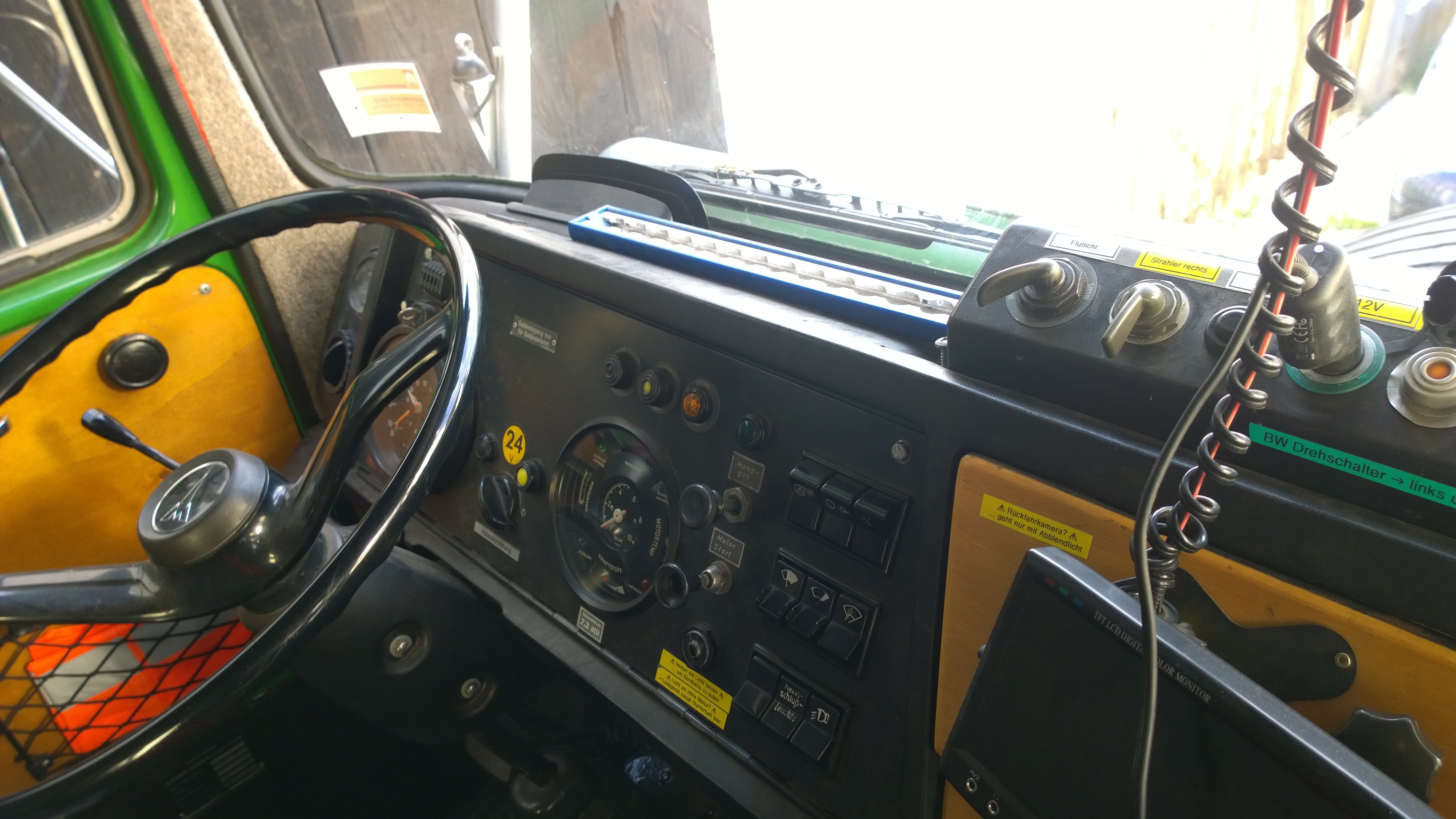

ich hatte mir überlegt, im Cockpit mehrere kleine Airlineschinen zu installieren, komme nun aber ins zweifeln.
Was will ich dort anbringen:
- Alle mobilen Geräte flexibel und stabil befestigen
- ggf. mal GoPro mit Sicht nach innen oder außen
- Handy hat eine 1/4-Zoll Kamera-Schraub-Aufnahme und hat gleichzeitig eine gute Navisoftware (Navigon). Würde mir als Navi reichen.
- Rückfahrkamera ggf. auch dort installieren
- Karte und evtl. Leselampe installieren
- Schwanenhals
Ziel ist es eine Flexibilität zu ermöglichen.
Nun zu der Herausforderung:
- Airlineschinen, Nutensteine und Schraubfittinge sind auf M6, teilweise auch auf M8 ausgelegt.
- Der Komplette Photobereich ist auf Zoll ausgelegt. Wie geht das mit M6/M8 zusammen?
- Hat man damit wirklich eine Flexibilität? Die Verschraubung der Nutensteine scheint recht starr zu sein. Ggf. mit Rändelschrauben.
- Braucht man wirklich so eine Flexibilität? Fahren tu ohnehin nur ich. Eventuell stellt man einmal alles ein und dann ist Ruhe für das nächste Halbe Jahr, bis man sieht, dass was nicht funktioniert
Hat jemand Erfahrung damit? Teilt sie mit mir. Gerne auch mit Bildern!
SuFu hat leider nichts ergeben.
Anbei 2 Bilder, wo ich mir diese montieren würde und eine Gesamtansicht (bitte nicht auf den Kabelwust ansprechen - ist gerade in Arbeit. Ich kriege meine Flutlichter nicht zum Laufen und hab vorne alles aufgemacht).

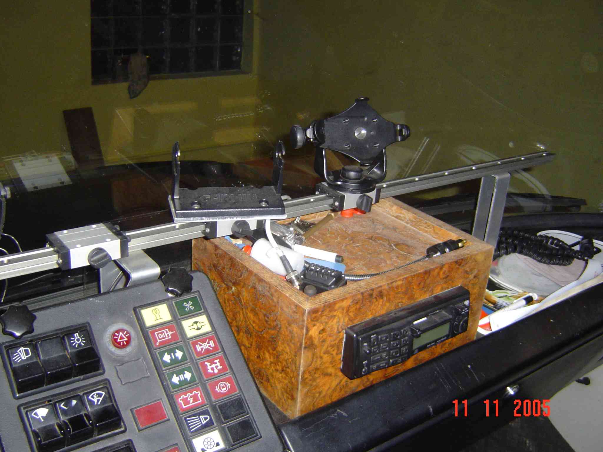

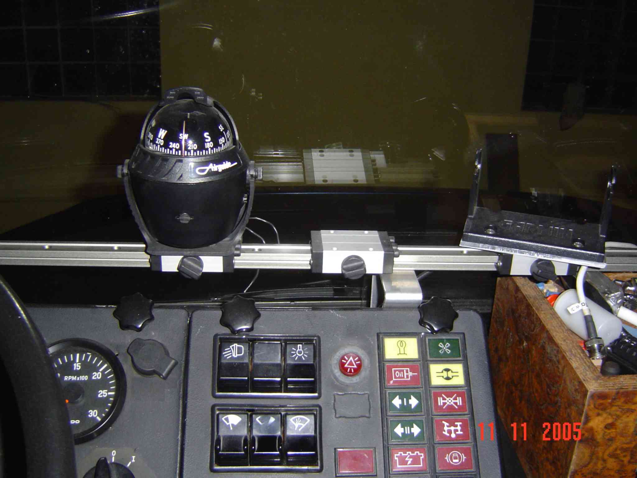

Re: Airlineschienen im Cockpit
Hallo Alec,
ich habe bei mir Linearführungen von Igus mit verschiebbaren und per Schraube feststellbaren Wagen / Schlitten verwendet.
Darauf wurde GPS und Kompass montiert.
Man kann aber bestimmt auch einen Tablet PC oder eine Kamera darauf montieren.
Hier findest Du sowas:
http://www.igus.de/wpck/1853/drylin_t
Ralf
Erst mal danke für die angeregte Diskussion....
Alec
Ja, die blauen hätte ich halt noch rumfliegen. Kann aber sein, dass ich extra noch welche kaufe.franz_appa hat geschrieben:Zu Airline Schienen kann ich nichts sagen (außer: sehen da vorne hässlich aus...)
Mit Vollholz "bezogen". Ist von meinem Vorgänger. Der hat die wohl individuell gefertigt.franz_appa hat geschrieben:Wie hast du deine Handschufachklappen beklebt oder bezogen?
Ich kann mir das bei einem Navi nicht wirklich vorstellen. Der Scheibensauger fällt auch ständig runter.advi hat geschrieben:Ich verwende immer Klettband. Es gibt sehr gut klebendes, breites ich glaube von 3M. Damit machen wir ganz viel fest
Ich seh da nicht wirklich eine Schiene. Aber mit dem Stichwort kann ich ja mal auf die Suche gehen.Andi hat geschrieben:Hi,
hab seit Jahren ne C-Schiene vom Shelter drin und alles mögliche dran befestigt.
Ja, ich hatte dies auch befürchtet. Aber wenn es am Ende schön aussieht, wäre es den Aufwand wert.Crazy_AT hat geschrieben:Nutensteine würde ich nicht nehmen, die muss man ja von der Seite einschieben. Wenn die Enden aber wegen schick verkleidet sind, geht da nichts mehr rein oder raus. Da sind Schraubfittinge flexibler.
Fürs Zollgewinde muss dann entweder eine Adapterplatte gebaut werden oder man schneidet das Gewinde der Schraube neu. Bei den Nutensteinen könnte man evtl. ein neues Gewindeloch in der Mitte bohren. Oder man geht zum Metallbauer seines Vertrauens und lässt sich einen Nutenstein oder einen Schraubfitting nach Maß anfertigen (nur die Schraube in der Mitte).
Sieht recht globig aus. Aber vielleicht ja wirklich eine Idee, sich in der Industrie noch mal umzuschauen.Wüstling hat geschrieben:Hallo Alec,
Alec

Ahh, nun seh ich es. Ja, ich glaube mit einer einfachen Schiene ist man vielleicht besser bedient.Andi hat geschrieben:Hi,
Alec
kann ich nicht bestätigen!Sieht recht globig aus
Habe leider gerade keine Fotos davon, aber die Garmin GPS Halterung passt ziemlich genau auf den Schlitten.
Man kann auch die Geräte zum Beifahrer rüberschieben wenn der sich um die Navigation kümmern soll.
Voll flexible Lösung. Für bestimmte Geräte muss man eine Adapterplatte bauen.

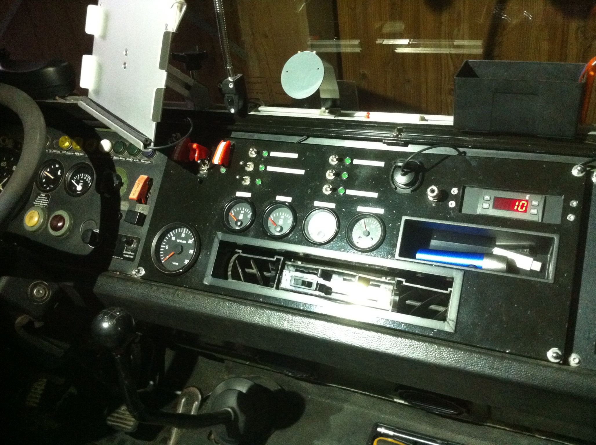

Habe doch noch 2 Fotos gefunden, GPS Geräte noch nicht montiert:
ja cool. Erinnert mich zwar irgendwie an meine Zeit als Student im Physik-Labor (fuction rules!) aber es scheint das zu sein, was ich mir so oder so ähnlich vorstellen könnte.Wüstling hat geschrieben:Habe doch noch 2 Fotos gefunden, GPS Geräte noch nicht montiert:
alec

zurück zum Thema.... und mal weiter gedacht....
Unter dem Stichwort "Linearführung" findet man ja ein reichhaltiges Angebot zu Führungssystemen wie Ralf sie verbaut hat.
Nach meiner Ansicht nach haben diese mehrere entscheidende Nachteile:
- Aufgrund der geforderten Präzision sind die Schlitten recht globig. Die Präzision bräuchteman eigentlich gar nicht. Wichtig ist nur, dass man nach Verschiebung die Teile sicher wieder arretieren kann (und damit eine entsprechende Auflagefläche bräuchte)
- Die Schlitten sind mit scharfen Kanten nicht gerade ein guter Airbag. Ja die Teile die man daran montieren will, sicherlich auch nicht, aber das liegt dann in der Natur der Sache
- Nicht jeder hat so eine gerade Cockpit-Oberseite wie Andi. Die Führungsschienen sind immer nur Linear - daher der Name. Eine gerade Führungsschiene passt nicht unbedingt zu einem gewölbtem Cockpit und sieht daher eher wie ein "reingebastelter Fremdkörper" aus. Die Schienen zu biegen scheidet eigentlich aus, da sich die Schlitten dann nicht mehr ausreichend bewegen lassen.
Heisst dann in der Konsequenz...
Was gibt es an Systemen, die nicht ganz so präzise arbeiten müssen (und daher vielleicht eine Biegung der Schiene erlauben)?
Ein Schlitten dürfte dann maximal 2 Abstützungspunkte haben und nicht über die ganze Breite sich abstützen....
Mir sind daher Führungsschienen/Laufschienen aus dem Möbelbau eingefallen.
Es gibt Führungsschienen für Schiebetüren. Zudem gibt es "Schlitten" die nur 2 Abstützungsachsen haben. Man würde dann aber für die Ruhestellung eine entsprechende Arretierung benötigen.
Gefunden habe ich z.B.
Laufschienensystem
(unter Stichwort "Führungsschiene" in ebay Kategorie "Baugewerbe")
Die Schlitten fahren wie Autos in der Schiene, haben 2 Achsen und einen Bolzen, der aus der Schiene rausragt.
Wie verbaut man das nun?
- Man nehme eine Schiene aus Alu mit der Öffnung nach oben,
- biege diese entsprechend der Wölbung des Amaturenbretts
- Man nehme Schlitten in ausreichender Anzahl und positioniere diese in der Laufschine
- Fixiere die Laufscheine mit Stoppern am Amaturenbrett
- Bastle zu jedem Gerät eine Trägerplatte, die sich per Schnellspanner auf dem Schlitten fixieren lässt. Durch das Zusammenziehen von Schlitten und Trägerplatte werden diese zugleich an der Schiene fixiert. Die Auflagefläche der Trägerplatte bestimmt dabei die Stabilität. Zu stark gewölbt darf die Führungsschine natürlich nicht sein. Ggf. kann man ja durch nachgebendes Material dazwischen die Wölbung ausgleichen
- Fixiere die Geräte per Schnellspanner flexibel auf den Schlitten
Was haltet ihr davon?
