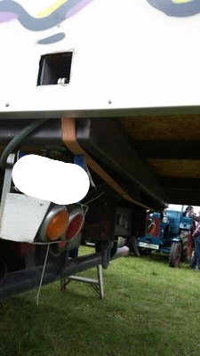

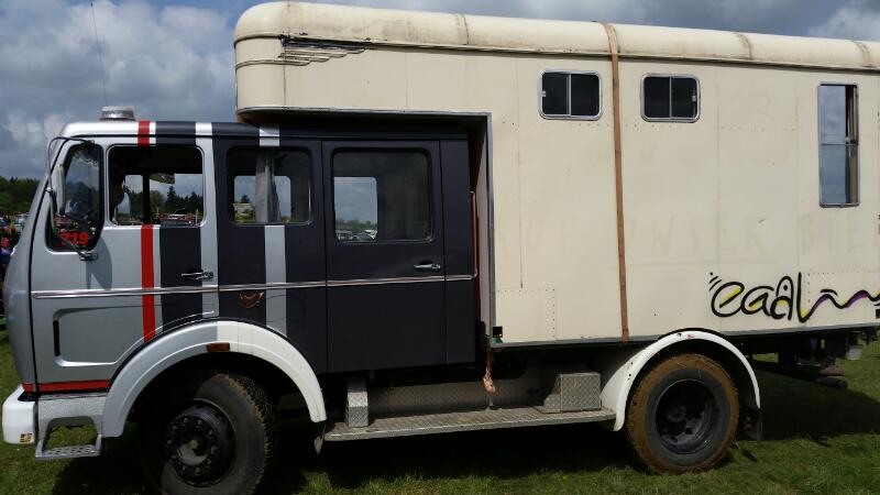

SO macht man einen Koffer fest oder doch nicht?
heute gesehen in Münsingen auf dem Oldtimer Treffen

Ich wollte meinen Koffer nicht so festmachen, 3 Gurte und das wars.....

Ich denke mal, das H-Kennzeichen gehört zum Lkw und der Koffer wird im Bedarfsfall auf der Pritsche festgemacht
Re: SO macht man einen Koffer fest oder doch nicht?
jedenfalls ist das Auto inkl. Koffer wieder heil zuhause angekommen...eben dran vorbeigefahren
Aber ob der Spanngurt die einzige "Ladungssicherung" darstellt, konnte ich nicht feststellen. Vielleicht ist es ja ein "Angstgurt" oder ein Alibi-Gurt ("Ja, der Koffer ist nur Ladung")...wer weiss?

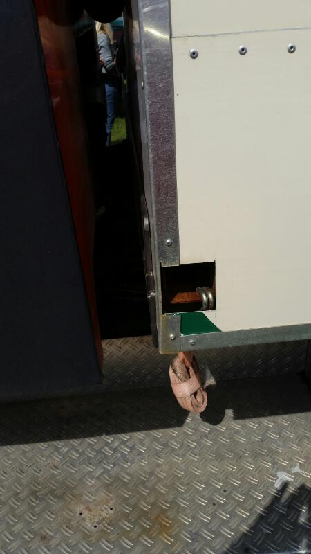

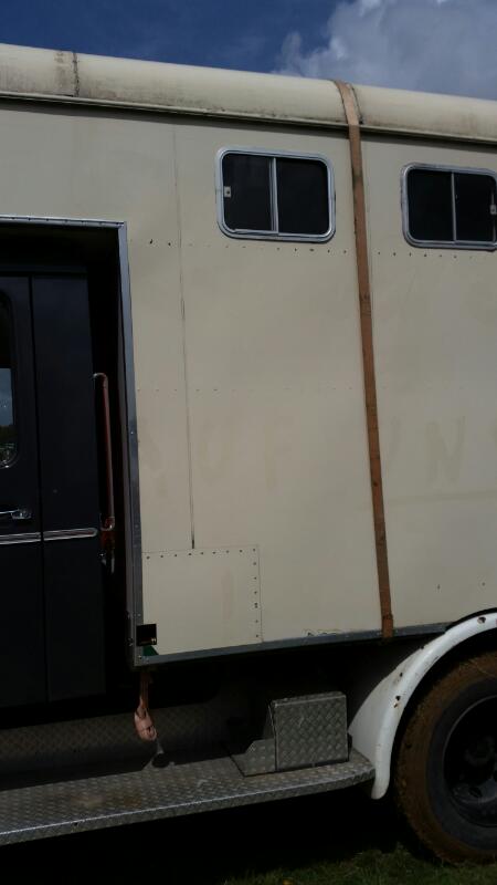

Naja, um da jetzt ´ne qualifizierte Aussage zu treffen, fehlen Detail-Info´s.
Wenn ich es richtig einschätze, dann ist der Koffer an den 4 Ecken mit je einem Gurt für zwei Punkte mit der Pritsche verzurrt. So ein Gurt hält ja 3 t üblicherweise? Das sollte für den Koffer ja reichen, bei zwei Gurten.
Ob der Stahlunterbau des Koffers die Lasten hält, kann man ja nicht beurteilen...
Der Gurt aussenrum ist natürlich schon rein optisch etwas verwegen, und vom Zurrwinkel untendrunter... der ist wohl nur für die Optik...
Ähnlich will ich es mit meinem Absetzkoffer jedenfalls auch machen, an den Ecken mit der Pritsche verzurren. Wobei ich derzeit zu Spannschlössern tendiere, aber das ist ja eher egal.

Ich würde Gummibänder nehmen. Dann kann sich der Rahmen unter dem Koffer besser verwinden.
