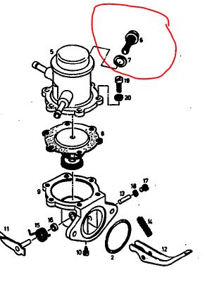

@Martin, hast du schonmal das Filterelement in der Hohlschraube der Vorförderpumpe überprüft?
In der Schraube neben der Zuleitung sitzt ein Sieb! Da sammelt sich gerne mal Schmodder oder Rostpartikel!
Grüße Chris

HildeEVO hat geschrieben:Beim G90 ist es eine Membranpumpe!
Yep! Die wurde im August letzten Jahres übrigens gegen ein Neuteil ersetzt.
HildeEVO hat geschrieben:@Martin, hast du schonmal das Filterelement in der Hohlschraube der Vorförderpumpe überprüft? In der Schraube neben der Zuleitung sitzt ein Sieb! Da sammelt sich gerne mal Schmodder oder Rostpartikel!
Machen wir bei der Aktion gleich mit. Gibt's noch Filter weiter "vorne", also z.B. im Tank? In der MAN-Motor-RepAnleitung ist das Kraftstoffsystem nur recht allgemein schematisch beschrieben. Ich habe den originalen ca. 80L-Tank.
Danke für die Infos und das erklärende Bild!
