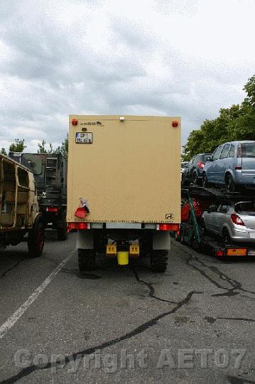

Hi @ All
Ich habe keine Sondergenehmigung! Der TÜV-er meinte nur es muss beleuchtet sein! Und das ist es!
Aufbauhöhe 3,50 m Oberkante des Kennzeichens ca. 3,3m
Greetz Chris

#6 Beitrag von DieGrüneKuh » 2007-09-27 2:21:56
bei dem MAN besteht aber keine Notwendigkeit das Kennzeichen so hoch anzubringen. Da muß nur mal ein blaues Männchen die Vorschriften gewälzt haben und es gibt einen Mängelbericht. Immerhin dient das Kennzeichen ja auch als zusätzlicher Reflektor und somit der Sicherheit. Sind an dem MAN überhaupt Reflektoren dran? Bei meinem Unimog sind extra 2 tiefergelegte biegsam befestigte dran.

#14 Beitrag von HildeEVO » 2007-09-27 21:40:47
DieGrüneKuh hat geschrieben:Moin,
Gruß Stefan
Hi Stefan,
die Reflektoren sidn in den 7-Kammerleuchten integriert. Richtig ist dass derzeit keine Veranlassung besteht das SAchild so hoch zu hängen... Wenn aber der Heckträger für´s Mopped und den Ersatzrädern dran ist schon! Habe ich halt mit meinem TÜV-er gleich besprochen! Mein Argunmelt war damals zusätzlich... Dass die deutschen Kennzeichen in Afrika begehrte Sammelobjekte sind, daher so hoich wie möglich angeracht werden muss!
