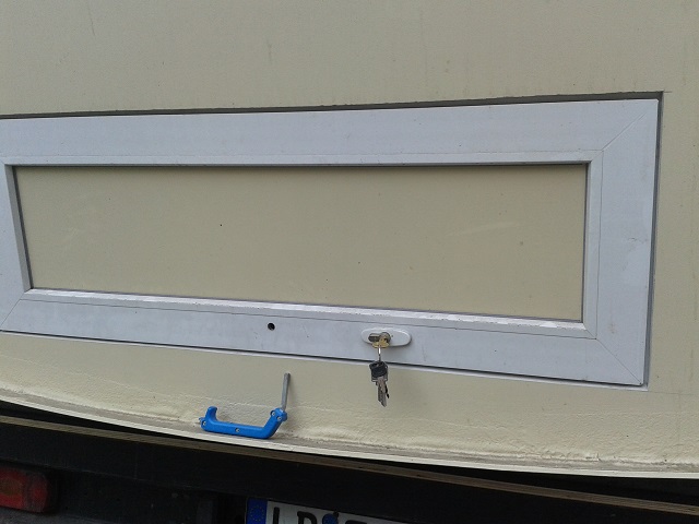

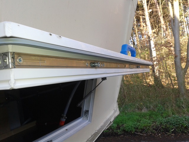

Moin Frank
mir waren die bekannten Fenster, Klappen und Türen für Womos
entweder zu labberig oder zu teuer ...
ich hab mir dann einen Fensterbauer gesucht
das Bild zeigt meine Stauraumklappe 120x60cm
50mm Veka-Profil mit Schliesszylinder
das Ding ist auch das Du an keine vorgegebenen Maße gebunden bist
selbst eine Seiten-Flügeltür ist im Fensterbau herzustellen
sogar beim LAK II
Gruss Jörg
Ps
ich sehe gerade das eine Stauraumklappe meiner Größe bei Outbound um 1000 Euro gekostet hätte :totlach:

Hallo Jörg
Deine Klappen sehen ja richtig schick aus. Ist das Kunststofffensterprofil?
Da würden mich mehr Einzelheiten und ein Detailfoto im geschlossenen Zustand interessieren.
Gruss Mischi

Hallo Jörg
Super Idee mit dem Kunststoffensterprofil. Wie hast du den Anschluss gemacht? Ich sehe das der Rahmen versenkt ist.
Kannst du die grosse Horizontalklappe von aussen mit dem Schlüssel öffnen?
Gruss Gregor

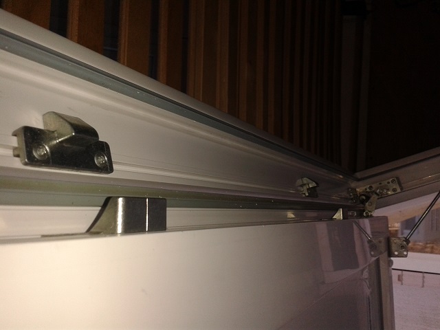

#7 Beitrag von atreyou » 2014-03-22 13:27:41
@Mischi
ja VEKA Kunststoff Fensterprofil
der Vierkant verschliesst die Klappe
der Schliesszylinder verschliesst den Vierkant .... wenn nötig
die Scharniere liegen im Profil !!
wenn es aussen liegende Bänder wären könnte man ja die Stifte ziehen
üblicherweise liegen die Glasleisten bei Fenster und Türen ja innen
in diesem Fall geht das aber nicht
also Glasleisten fett mit SikaFlex eingeklebt
die Füllung bekomme ich natürlich nicht mehr raus ... :bored: wozu auch
im Grunde ist das Teil eine kleine waagerecht falsch rum eingebaute Terrassentür
mit innenliegenden Scharnieren und anstatt Glas eine Kunststofffüllung,
gespickt mit nem Schliesszylinder :totlach:
so eine Terrassentür verschraubt man ja in's Mauerwerk
ich habe einen Rahmen aus Konstruktionsholz gebaut und darin verschraubt
was mag sowas Kosten ??? ... vielleicht 300 ...
ich hab nix bezahlt, darum kann ich zum Preis nichts konkretes sagen
Ihr müsst halt nen Fensterbauer finden der Bock hat etwas um die Ecke zu denken
:joke: gehen tut's ja wie man sieht
Gruss Jörg
Ps bei der Stauraumklappe von outbound kommen noch 21% Steuern drauf
und 230 Euro Versand :eek:

jetzt nerv ich meinen Fensterbauer bis er Blutblasen kriegt...mach doch bitte ein paar Fotos der Scharniere und der Schließmechnik...das wäre Klasse!!

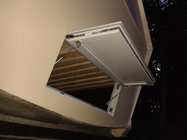

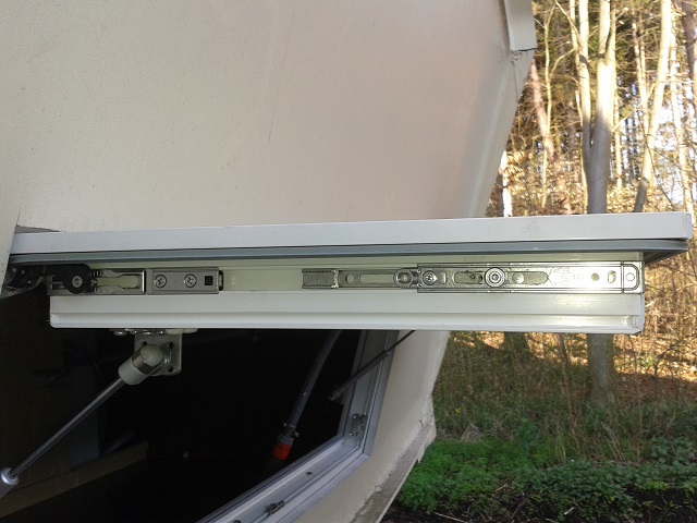

#9 Beitrag von atreyou » 2014-03-23 9:57:31
et voila

Hallo Jörg,
hast Du die Fenster auch machen lassen?
Welches Glas wurde dabei verwendet? Es muß doch Autoglas sein bei einem Womo - richtig?
A N D R E A S
atreyou
Beiträge: 230
Registriert: 2012-12-01 23:06:41
Wohnort: Lippstadt
Re: Außenklappen - woher?
#12 Beitrag von atreyou » 2014-03-24 14:21:04
Tach Andreas
ja die Fenster hab ich nach dem gleichen Prinzip bauen lassen
Doppelverglasung in ESG hergestellt
Autoglas ist ein komisches Wort ...
nimmt Deine Frau zum backen das Bäcker Mehl :joke:
die Automobilhersteller verwenden Sicherheitsglas ESG und VSG
ESG = Einscheiben Sicherheitsglas
für Seiten und Heckscheiben
VSG = Verbund Sicherheitsglas
für die Frontscheiben
soweit mir bekannt kannst Du aber ab 2 Meter Höhe einbauen was Du möchtest

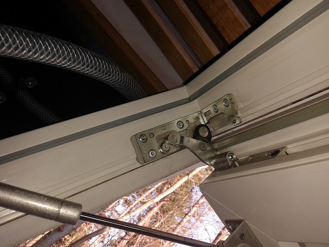

#14 Beitrag von riker1 » 2024-06-04 12:11:52
super Idee mit der Terrassentüre.
Welchen öffnungswinkel kann man da erreichen? gehen 120-150°
Wie wurden die Gasdruckdämpfer drangemacht? Haste da mal ein Bild?
Danke VG
