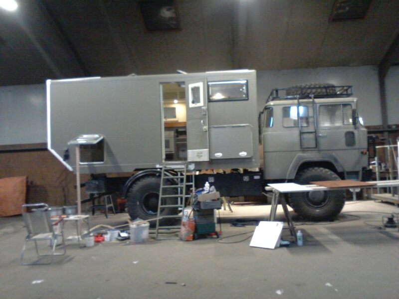

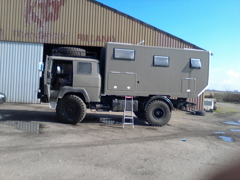

For inspiration : Magirus 170d11 with shorter cabine (homemade). Now 4 luxery seats in truckcabin and 4.80m ex-army shelter! Total length : 7.1m
Best regards Sjoerd

Hi Markus,
erst mal willkommen hier und viel Spaß.
In meinem Umbaufred kannst du sehen das es nicht immer Sinn macht
etwas Fertiges zu Kaufen....Ich habe komplett entkernt...
http://www.allrad-lkw-gemeinschaft.de/p ... 16&t=39689
Ich werde Reisefertig für 2 Personen bei 9,5To liegen...
In dieser Größenordnung noch immer mit jedem Kg zu rechnen war nicht das was ich wollte.
Also ich habe mich für einen LAK entschieden der ist um 1 Meter verlängert
Schönen Sonntag und Grüße vom Andreas :spiel:
