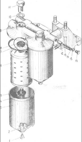

Hallo alle. Nein der Auspuff kann es nicht sein da er ab und an ja geht.Ich dachte es sind verstopfte Dieselfilter und habe die unterwegs gewechselt.Dabei hab ich festgestellt das die Filtergehäuse halb leer waren. Durchsichtige Leitungen habe ich auch zur Pumpe und von der Pumpe zum Filter eingebaut. Es kommt keine Luft. Die Kraftstoffleitung habe ich mittels Unterdruckpumpe geprüft. Die halten über Nacht 700mbar ohne Druckverlust. Meine Esp hatte ich schon zur Rep in Polen da sie gesprudelt hat wie ein Springprunnen. Seitdem braucht er mehr und Qualmt recht ordentlich. Hier will ja niemand an die Pumpe ran. Und wenn dann nur für richtig viel Geld.
Dieses Teil brauch ich.
Dieses Teil brauch ich.- MartinK
- Beiträge: 2987
Hei!
Ahhh, ja das ist die obere Filterabdichtung. Da hilft leider nur selberschnitzen.
In Polen kann das kein Problem sein diese Dichtung zu besorgen:
Teilenummer: 740 - 1117 114.
In Ersatz habe ich keine, aber man kann mit Sicherheit ein Gummiteil beim Landmaschinenhandel finden was da annähernd passt.
Ich habe meine Pumpe auch in Allenstein in Polen grundüberholen lassen (komplett zerlegt, neu gedichtet und justiert) seitdem läuft er aber besser als vorher.....

Hei. Werksseitig ist die Kraftstoffleitung des Vorlaufes zum Wasserabscheider zweiteilig. Im Bereich unter dem Fahrersitz ist der Übergang vom Rahmen zur Befestigung am Getriebe mit einem Gummischlauch versehen. Der wird gerne übersehen.Bei meinem sind das Stahlleitungen vom Tank zum Filter
Ich meine die Abdichtung der Handpumpe, die solltest Du auch mal überprüfen, geht ganz leicht. Losschrauben und zerlegt wird sie dann wen man den kleinen Metalldorn ausdrückt um den Pumpenhebel rauszuziehen.Welche Dichtungen meinst du in der Förderpumpe?

Ich habs gefunden
.Im Wasserabscheider (den ich im Winter erst gereinigt habe) hat sich das Sieb total zu gesetzt und schon leicht aufgelöst. Das kam bestimmt von den 100 litern Biodiesel die ich dieses Jahr vefeuert habe. Jetzt läuft er wieder wie ein Bienchen. Mir ist nur aufgefallen das wenn der Kompressor luft Pumpt das er leicht klappert. Sobald das das überdruckventil öffnet ist das Geräusch weg. Hat das auch jemand von euch? Gruß Steffen
- MartinK
- Beiträge: 2987
Hei!Im Wasserabscheider
Dieser Abscheider ist so gut, dass ein Freund von mir den gleichen in seinen Unimog 416 eingebaut hat. Ich reinige den auch einmal im Jahr und das lohnt sich wirklich, der hält einiges zurück.
