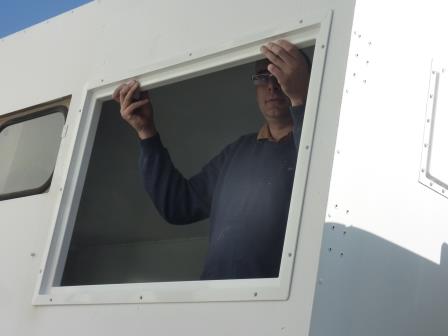

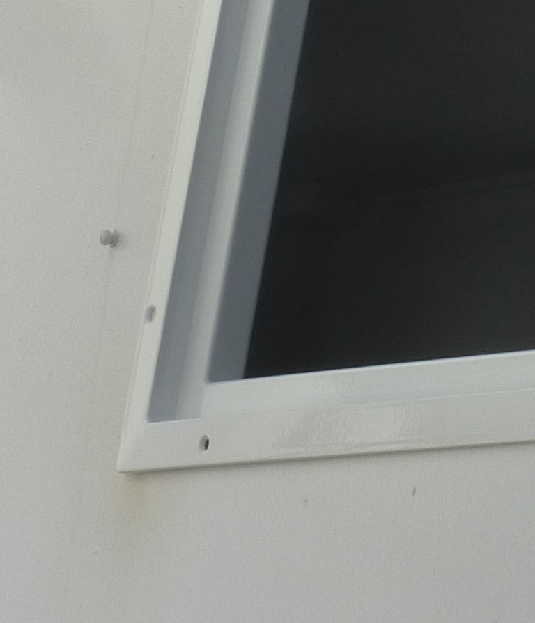

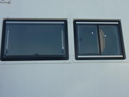

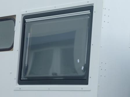

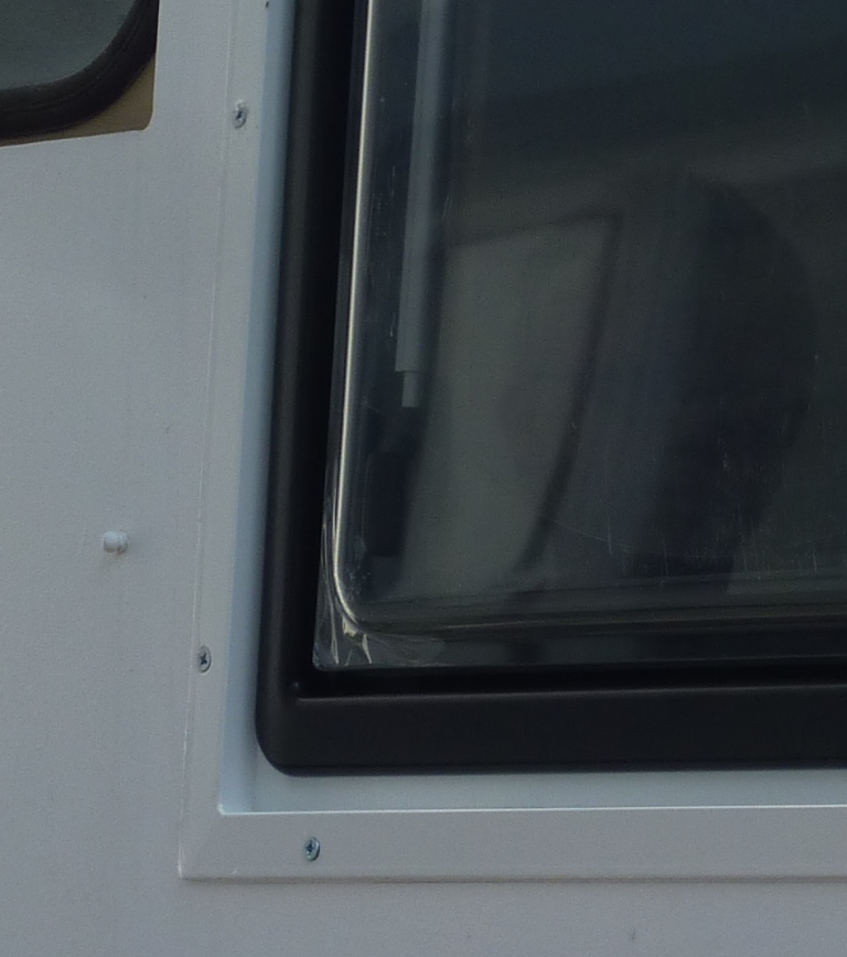

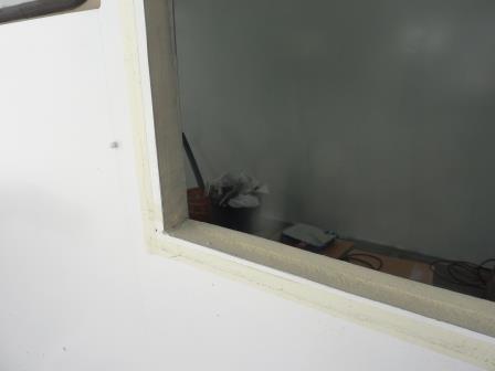

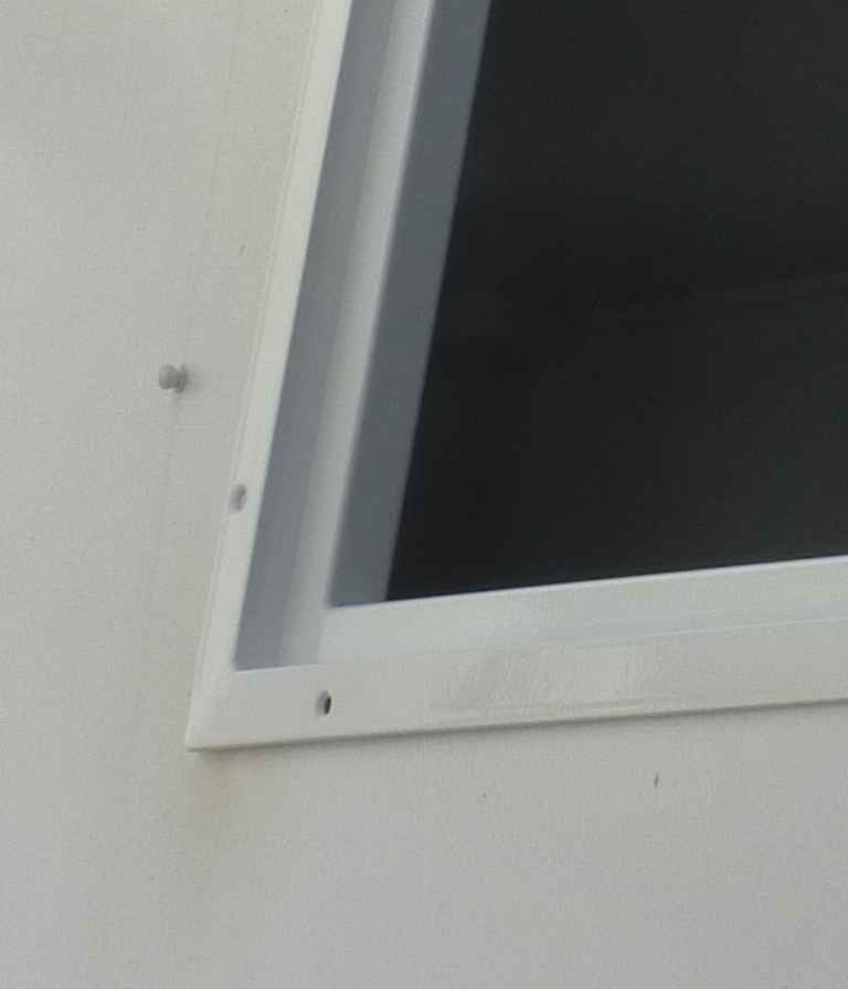

ich habe 3 stück S4 in den Zep II eingebaut. Ich wollte, dass die Fenster außen wandbündig sind. Habe mir dann einen Rahmen geschweißt und Pulverbeschichten lassen. In das Vierkantrohr bohrst du nach dem Schweißen zwei Löcher, und spritzt Bauschaum zur Isolierung rein. Ich habe den Hilfsrahmen mit Sikaflex geklebt und zusätzlich verschraubt. Die 4mm (30mm Vierkant) habe ich mit Holzleisten ausgeglichen. Hält und schaut gut aus.
Gruß aus Würzburg
Andreas

- Dateianhänge
- Zwei Fenster Nebeneinander
- P1040076.JPG (28.16 KiB) 4964 mal betrachtet
- "AllradMartin" half beim Einbau - Danke
- P1030889.JPG (28.49 KiB) 4964 mal betrachtet
- Außenansicht
- Fenster einzeln.jpg (27.5 KiB) 4964 mal betrachtet

@ Andreas: Das mit dem Hilfsrahmen und Vierkantrohr habe ich trotz Bilder nicht kapiert

Hallo MUeCke,
ok. habe mich evtl. undeutlich ausgedrückt bzw. habe etwas vergessen.
Auf dem Bild Nr. 2 siehst du den Fertigen Rahmen.
Dieser ist aus Vierkantrohr und aus Winkelstahl.
Der innere Rahmen ist aus dem besagten Vierkantrohr, um diesen ist ein weitere Rahmen aus Winkelstahl.
Dieser Winkel versetzt das Fenster auch nach innen.
Um diese jedoch selbst zu bauen, benötigst du eine gute Metallsäge und ein gutes Schweißgerät. Ich habe eine Metallbandsäge benutzt und die Teile WIG-geschweißt.
Im Anhang habe ich Fotos mit Details angefügt.
Wenn noch was unklar ist, einfach wieder nachfragen !!!!
Andreas

Hallo Andreas,
ok, jetzt habe ich's kapiert.
Deine Lösung ist vom Schnitt in den Shelter natürlich einfacher als mit Z-Profil und mit entsprechenden Abmessungen des Vierkantrohres sparst du dir natürlich auch den Hilfsrahmen.
Du dürftest aber doch trotz Bauschaum dadurch eine Kältebrücke bekommen (vom Winkel, auf Vierkant), oder?
