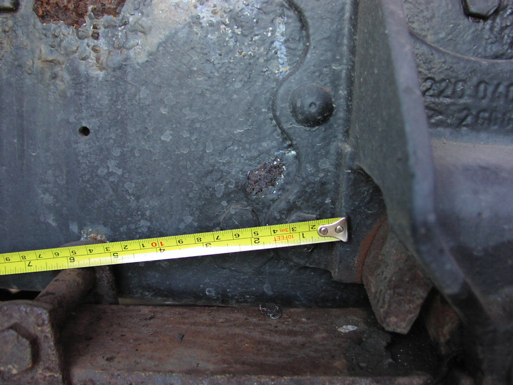

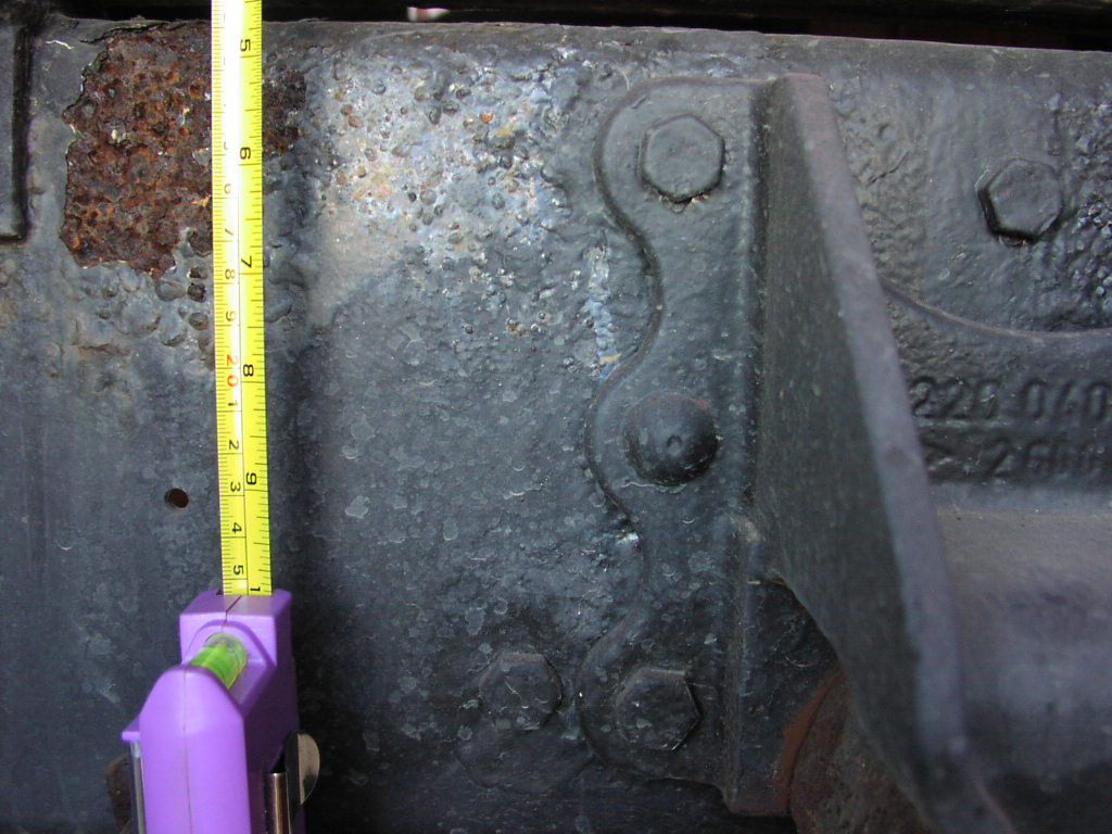

Mein Fahrzeugrahmen fängt (wieder) massiv an zu rosten. Damals hatte ich gründlich entrostet, eine spezielle Rostschutzgrundierung für handentrostete Flächen aus der Industriebeschichtung sowie eine 2-K Farbe, mit der normalerweise Pontons gestrichen werden aufgebracht. Wie bekomme ich das in den Griff bzw. ist es schon bedenklich, da es auch im bereich der Blattfederhalterung vorkommt.

an den Fotos kann man erkennen, daß da dunkle (schwarze)
Roststellen sind. Solche Stellen zeigen Rost mit Sauerstoffarmut
an. Also eine dichte Decklackierung.
Das üppige Rostvolumen nährt den Verdacht, daß da
Salz im Spiel ist. Ich vermute Salzionen im oberflächennahen
Kristallgitter des Stahls (alter Streusalzangriff ?).
Da hilft also auch kein Bürsten oder Nadeln.
Hier muß mit Korund großzügig gestrahlt werden, um langfristigen
Erfolg zu haben.

P.S: Sorry, aber in meinen Augen sieht der Schaden schon recht übel aus. Im Steg würde ich mir nicht so große Sorgen machen, aber in den Gurten würde ich nach dem Strahlen genau die fehlende Materialstärke überprüfen. Gerade im Bereich von z.B. Federböcken ist das nicht unkritisch. Bei nennenswerter Schwächung würde ich Verstärkungswinkel an/einschweißen, wie in Aufbaurichtlinien zur Verstärkung von Rahmenbrüchen/Änderungen beschrieben. Das ist aber nix zum Selberschweißen für den Hobbybrater, dafür braucht es die richtigen Schweißscheine und Werkstoffe.
Des weiteren besteht Gefahr, dass der Rost unter den Böcken dir Schrauben/Nieten sprengt. Bei auf Unterrostung verdächtigen Teilen diese demontieren, entrosten, wieder montieren und ausreichend versiegeln. (Lack u.Ä. hat zwischen Federbock und Rahmen erstmal nix zu suchen!)
Nieten kann man meist aufbohren und durch 10.9er Schrauben ersetzen. Näheres in den Aufbaurichtlinien.
Wie Schlimm es wirklich ist, muss man am Gerät selbst untersuchen. Rost hat etwas da 7 fache Volumen, das kann auf Bildern auch schnell täuschen. Lass dich im Zweifelsfalle beraten.

Der rost ist schon recht massiv. Bei gründlicher vorheriger entfernung jetzt schon wieder so dicke rostplacken, das sieht wirklich nach Salz oder Schaumbildner von der feuerwehr aus. 7 mm rost ist 1 mm gesunder Stahl gewesen. Bei 8 mm Rahmenstärke ist nach 56 mm Roststärke nichts mehr da.
Das hilft wahrscheinlich nur Strahlen oder eine andere gründliche Methode der entrostung.
