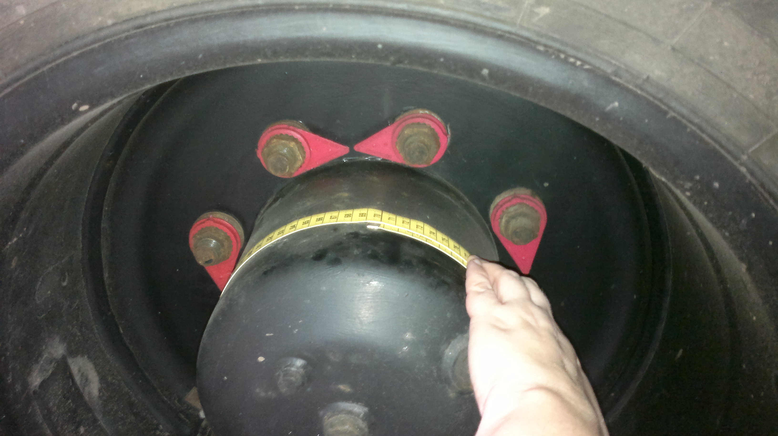

Ich kann Dir darüber hinaus folgende Zahlen nennen:
Umfang ca. 69cm.
Durchmesser ca. 22cm.
Mein Versuch der bildlichen Dokumentation ist leider etwas wackelig geworden, aber so sieht das aus:
(Bei Klick auf das Bild wird es größer und man erkennt auch ungefähr die Zahlen auf dem Maßband)

Hallo Wilmaaaa
Vielen Dank für die Info.
Mit den Wartungsunterlagen für unseren LKW scheints zu hapern.
Selbst "Oliveco" hat uns für unsren Hauber zwei Füllmengen genannt.
Werde heute noch die Maße vergleichen.
