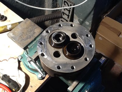

Hallo, seit geraumer Zeit ist meine Pumpe inkontinent. Letztes Wochenende hab ich sie nun ausgebaut und heute auseinandergenommen.
Die Dichtung war gequollen wie eine Papierdichtung, sah aber aus wie Aluminiumfolie.
Auch mit dem Saubermachen hab ich mich gemüht, war richtig fest mit der Dichtfläche verbunden.
Kennt jemand sowas, was ist das für ein Material? Und, was kann ich als Ersatzmaterial nehmen, was den Druck und die Temperatur aushält? Dichtungspapier, Dichtungsmasse?
Bin für jeden Tipp dankbar.
