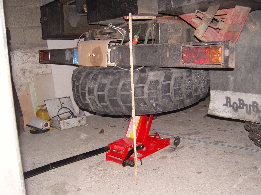

Im Zuge der Kofferüberlegungen stellt sich für mich die Frage
den Koffer 20 cm zu verlängern und dafür den Ersatzradhalter zu ersetzen.
Im Moment hängt das Teil zum Klappen hinter dem alten Koffer.
Wenn ich den Koffer (neuen) 20 cm länger mache bin ich immer noch kürzer als mit dem alten und dem Ersatzradhalter.
Doch wohin nun damit?
EInzigste sinnige Stelle ist hinter der Hinterachse direkt an den Rahmen gezogen.

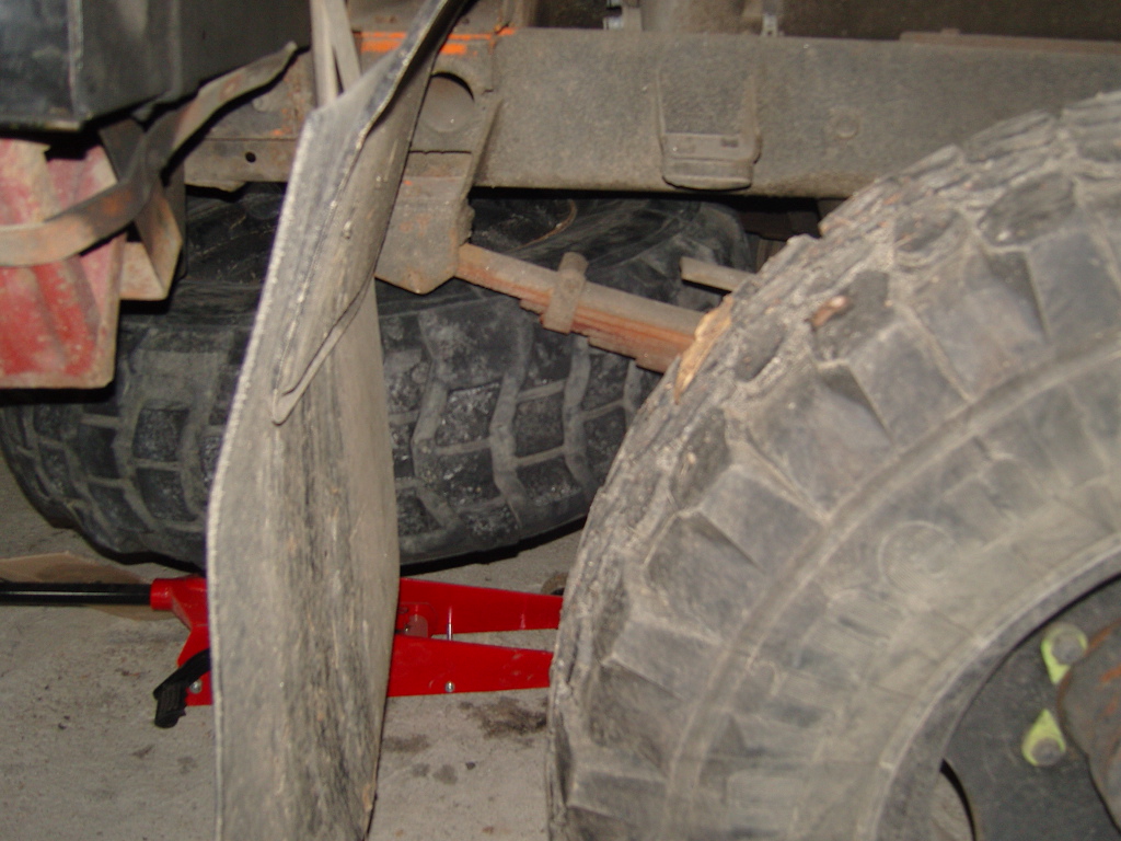

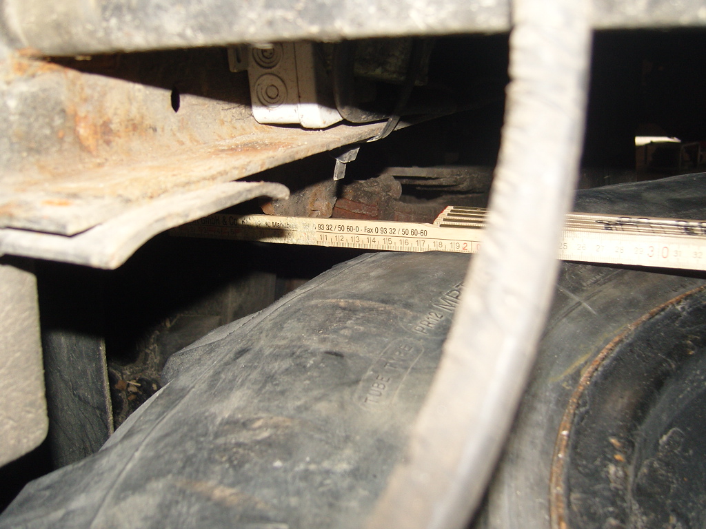

Re: Ersatzradüberlegungen
Weiter im Text...

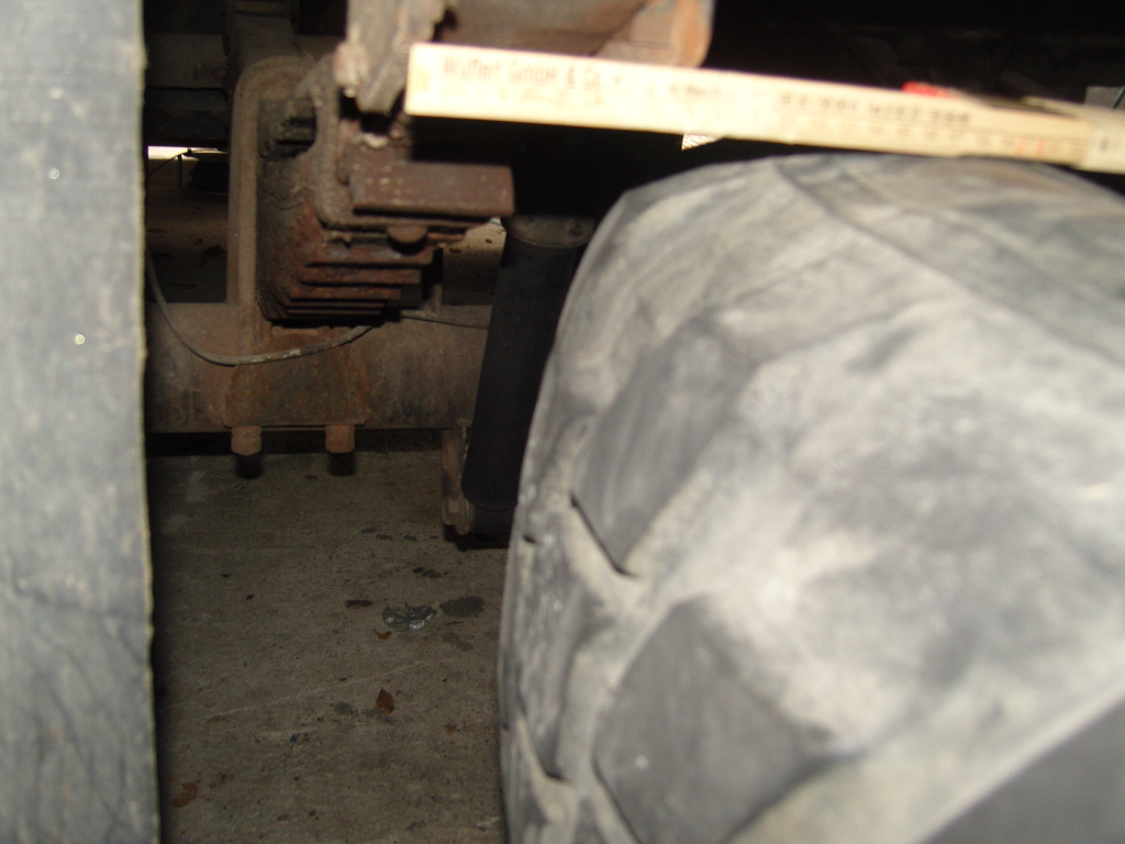

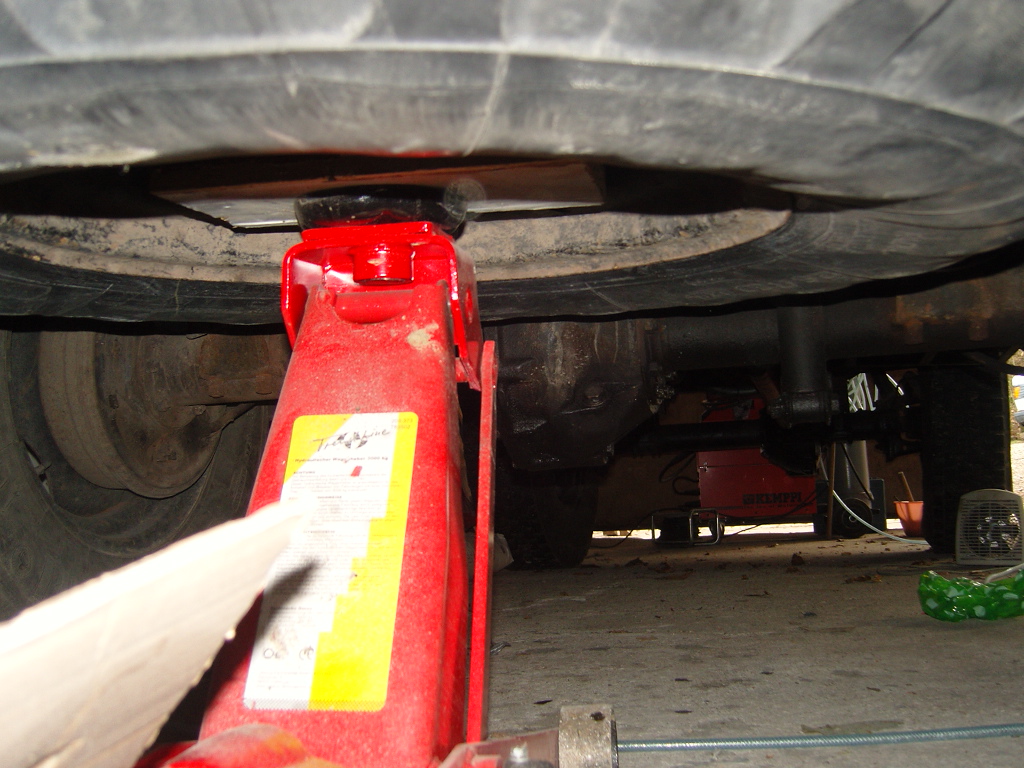

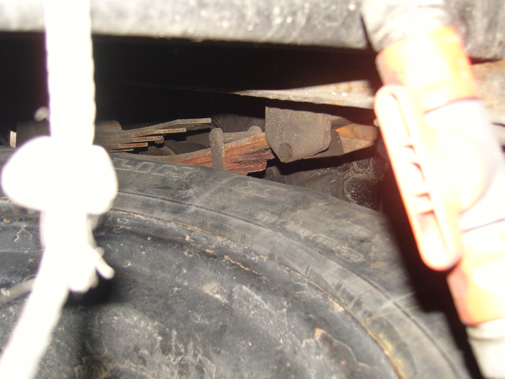

schaut euch bitte mal die anderen Bilder an und sagt ev. was zu den Abständen die dort grob gepeilt werden könnten.
Das Rad soll direkt unter der Hackenkupplung (mitte Rad) hochgezogen werden. PAssen die seitlichen Abständ zu den Federn so?
Gibt es was Tüv relevantes zu bemerken?
Ach ja Abstand mitte Hinterrad bis AK Ersatzrad ca 165 cm wobei die Unterkante Rad dann auf ca 55 cm liegt, ob es Schräg auch klappt habe ich noch nicht probiert ...Rad hat 1,01 m Durchmesser

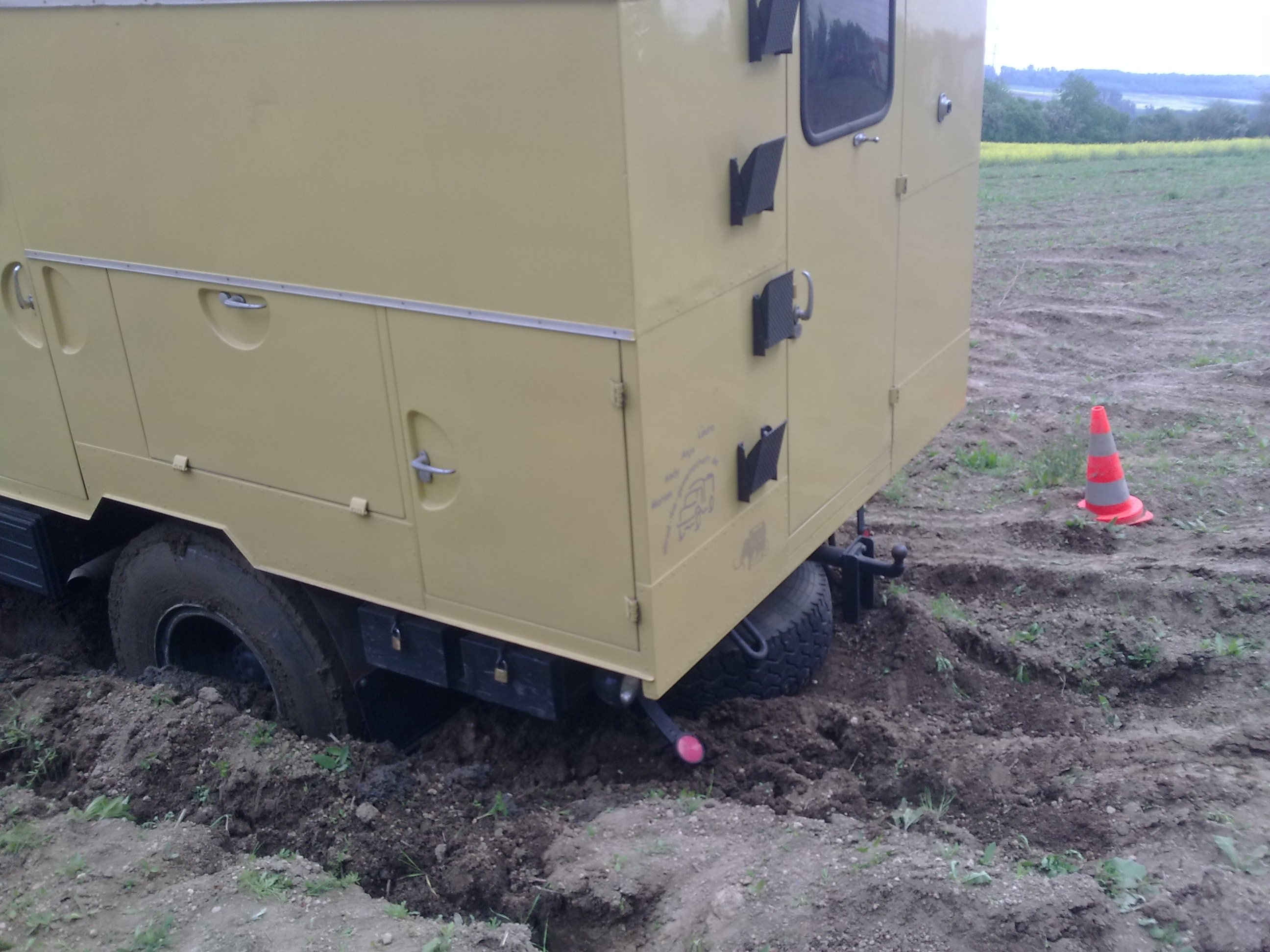

... Ingo nennt sein in vergleichbarer Position montiertes Ersatzrad "Spassbremse" ... wenn die Fuhre im Gelände auf dem Radl aufhockt, geht zwar nix kaputt, aber weiter gehts halt auch nimmer ...

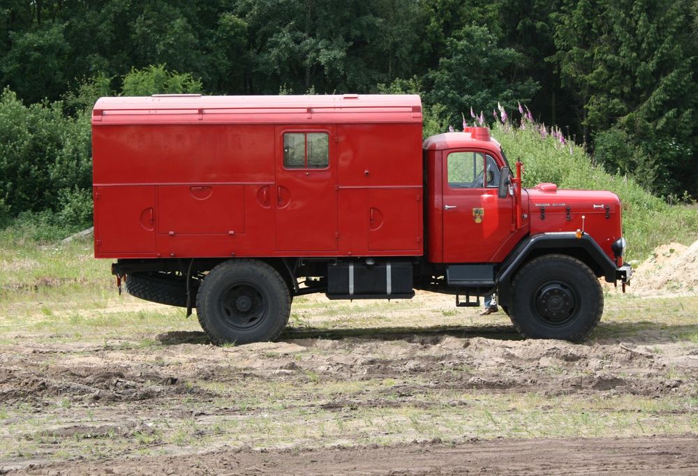

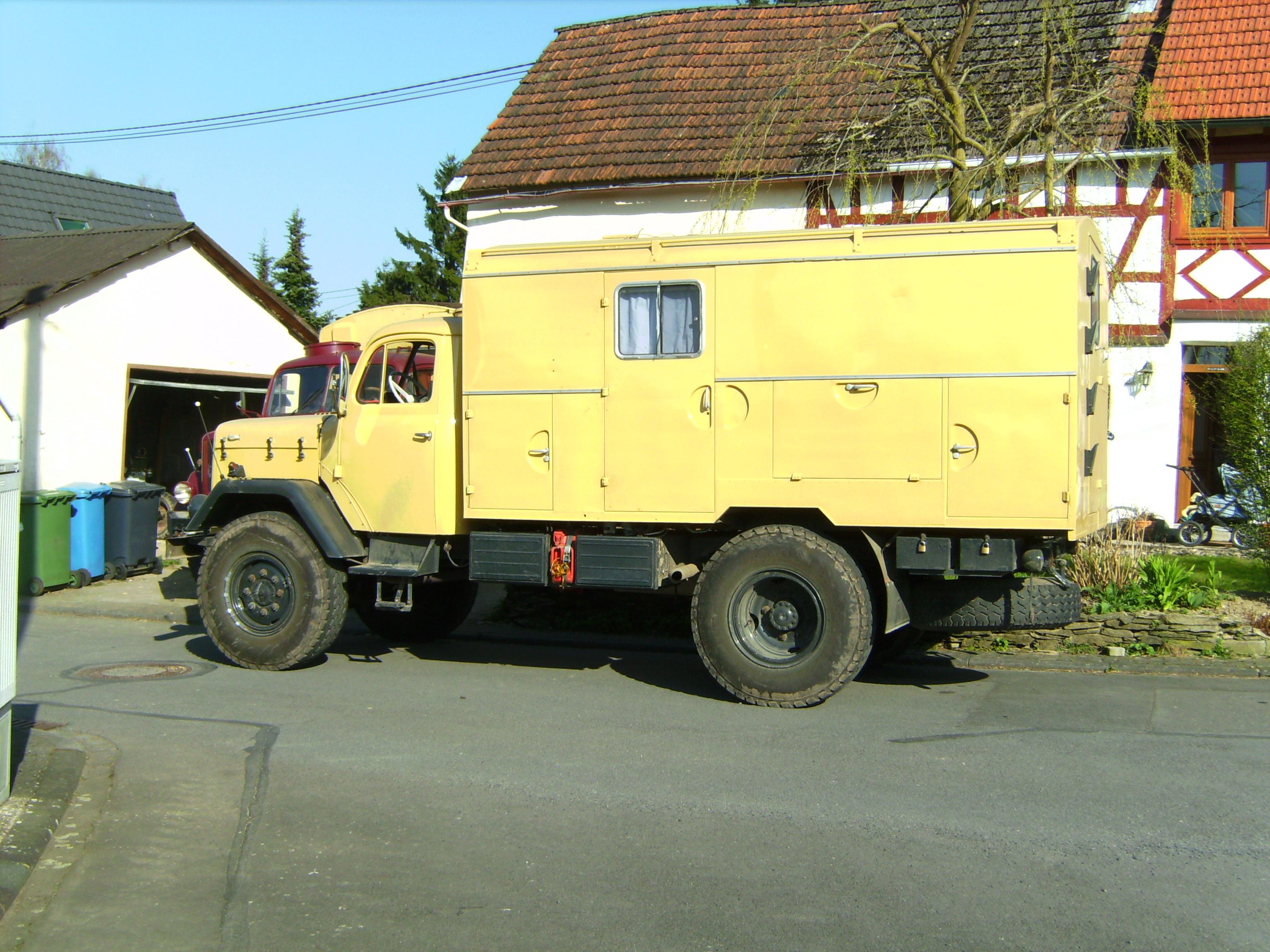

Moins,
ich bin Jahrelang so gefahren, mit ner
hinten unter der Achse.
In Saverne habe ich den immer abgebaut, um mal ordentlich zu spielen
Der Reifen setzte bei mir so mittelmäßig auf, reichte aber völlig für die Straßen Europas und in Afrika (Kenia) hätte es auch völlig gereicht, wenn wir mit dem Dicken dort gewesen wären.
Anbei mal ein Bild wie der Reifen sitzt:
und als Spaßbremse
der Reifen saß auf und entlastete meine HA, da war schluss mit Fahren, ging nur noch mit ne Kräftigen Zugmaschine weiter.
Mein neues Konzept ist etwas ungewöhnlich.
Ich habe immer 2 Ersatzräder dabei, aber mit größerem Montage aufwand.
Ich habe hinten zwillingsbereifung
und meine Radlasten sind kleiner, als ein Rad tragen kann. d.h. theo. reicht die Single bereifung.
Es sieht zwar dann bescheuert aus, wenn ich nur mit 5 Rädern unterwegs bin, kann mir aber noch helfen und zu ner Reifenbude fahren bzw. den kaputten reifen in ruhe auf dem Übernachtungsplatz reparieren.

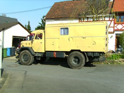

Ach so: unten auf den Bildern sieht man meinen ehemaligen, der im Juli 2013 verkauft wurde
-- leider

und als Spaßbremse

Moin !
Bei Dir würde ich die Heckstoßstange / Unterfahrschutz abbauen.
Rückleuchten einzeln anbauen.
Bei mir habe ich das Rad dann vorne etwas tiefer montiert um unter die Federlager zu kommen und weiter Richtung Achse montieren zu können.
