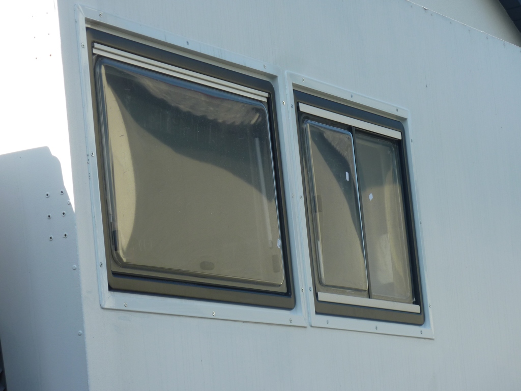

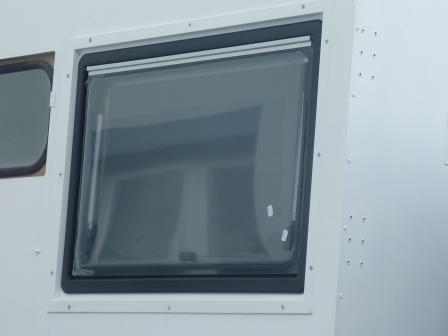

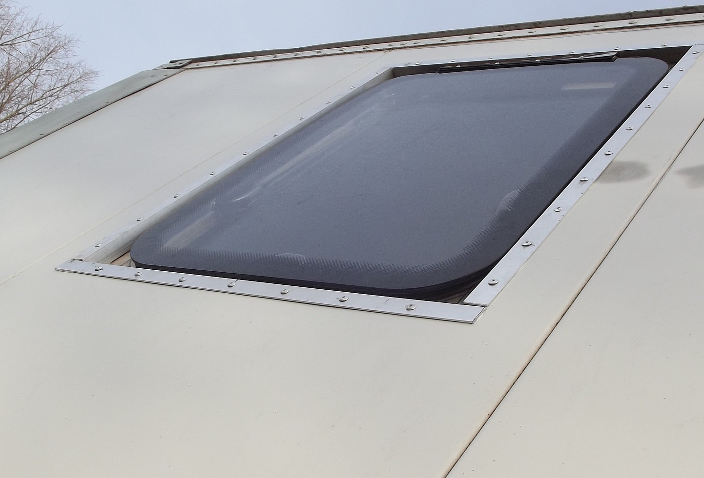

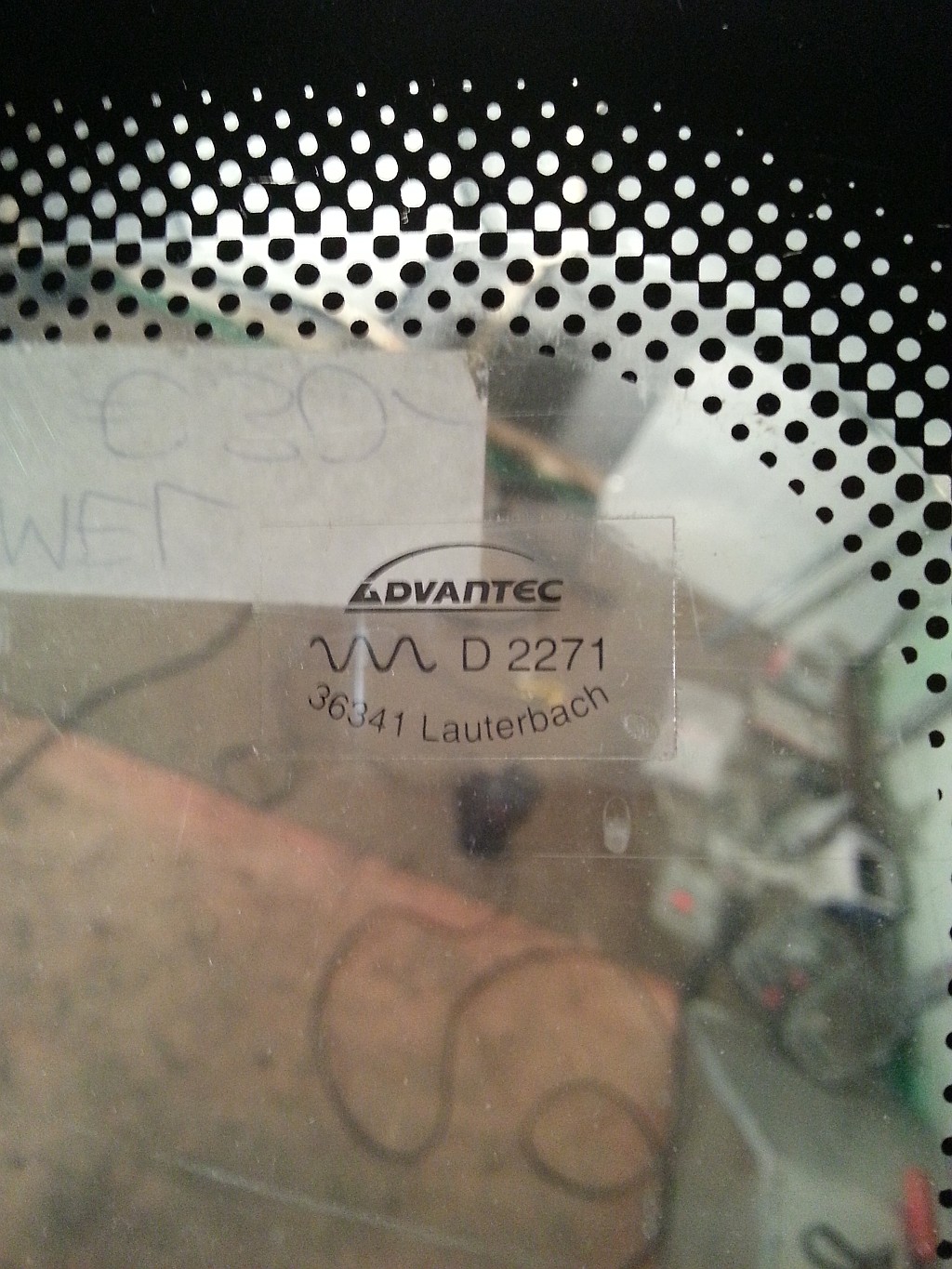

ich bin so nach und nach dabei meinen Koffer auszubauen. Dafür habe ich zufällig vor einiger Zeit ein rahmenloses Ausstellfenster erstanden, das außen eben ist. Genau so eines suche ich jetzt noch einmal. Unter "Advantec Lauterbach" konnte ich im Netzt nichts finden. Hat jemand eine Idee woher man so eine Scheibe noch einmal bekommt?

Hallo Andreas,
mir scheint das Fenster hat das ca. Maß 50x40cm und wird hauptsächlichh als sog. Naßzellenfenster verbaut. Da du scheinbar im sehr großen Raum München wohnst, melde dich doch per PN oder mail bei mir.
Kann dir vermutlich damit helfen.

du kannst auch normale Seitz S4 Fenster Wandbündig verbauen, indem du einen dementsprechenden Rahmen fertigst.

danke für die Hinweise. Das mit den Seitz-Fenstern ist mir bewusst. Wäre nur ganz nett, wenn ich zwei mal die gleiche Bauart hätte...
(Außerdem ist bei diesen Fenstern die Aerodynamik besser... :lol: )
Andreas

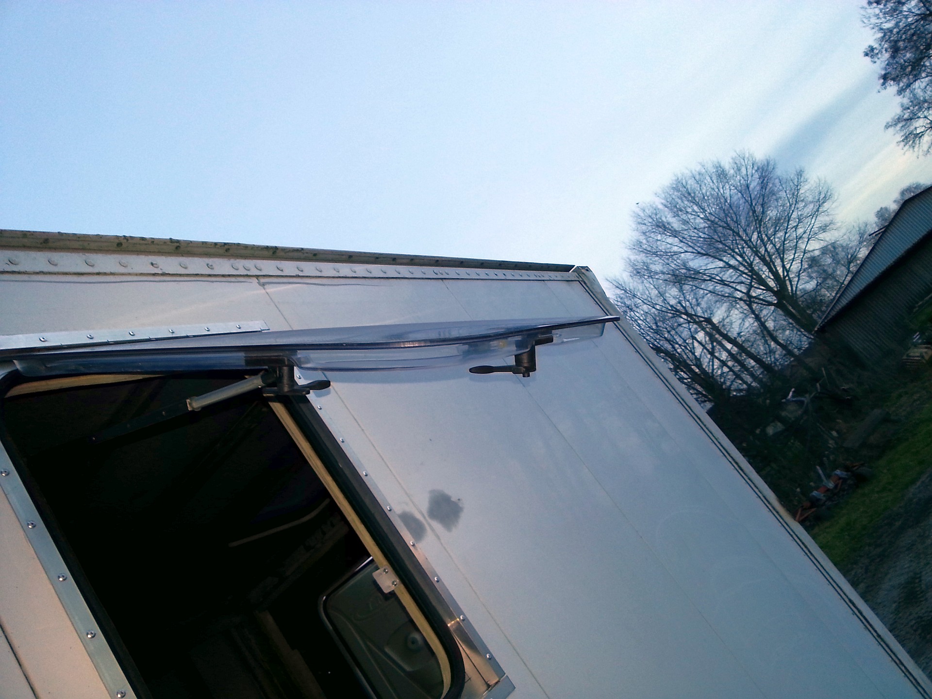

#5 Beitrag von Knuet » 2014-01-19 21:51:22
kann es sein, dass dies ein Dachfenster/-luke ist? Sieht auf jeden Fall so aus...!

#6 Beitrag von MUSKOLUS » 2014-01-19 22:17:05
Guten Abend,
Dachfenster? Hm.. ich glaube eher nicht. Es besitzt Feststeller und Riegel wie die Seitz-Fenster und das Scharnier besteht aus diesem üblichen Alu-Profil. Außerdem ist das Scharnierprofil an der kurzen Seite befestigt. Das würde man so als Dachfenster eigentlich nicht bauen....
Für mich ist der einzig erkennbare Unterschied zu den rahmenlosen Seitz-Fenstern, dass die "Ausbuchtung" nur nach innen geht und das Fenster außen dadurch eben ist.
Andreas

Re: Fenster außen eben
#7 Beitrag von Duke775 » 2014-01-20 6:19:39
erinnert mich an die Echtglasscheiben zum Nachrüsten für Seitzfenster.
http://www.vanglas.de/webshop/index.html
