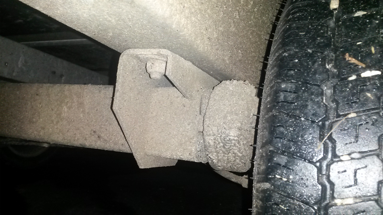

Tach!
nachdems jetzt doch mal schief gelaufen ist:
meine Wollmilchsau ist schon immer etwas niedrig. guggst Du
Somit steht er angekuppelt immer etwas Bergauf. Am PKW nicht weiter wild, muss halt die Hinterachse ein klein wenig mehr Tragen....
jetzt hatte ich mal den ungeschicktesten Fall:
Zugfahrzeug Mercur (Kugelkopf ein kleinwenig höher als am PKW)
Anhänger wirklich voll.
Zugfahrzeug ganz leer. (war bisher auch immer ordentlich was drinn wenn was drann war)
War nicht mehr gigantisch viel Platz im Radkasten. Naja überladen war er nicht, weit die Strecke auch nicht. Nur die Achslastverteilung etwas NIO. Ok fährt man etwas langsam und um die Schlaglöcher herum. Zur Not streift der Reifen halt mal kurz am Ladenflächenholz.
Das nächste mal lädt man halt etwas geschickter....
Dummerweise hat da der Eigentümer von dem Teil da noch Zurrösen nachgerüstet und jetzt steht noch eine Schraube nach unten etwas raus....
ich hab heut einen neuen Reifen bestellt......
jetzt kommts:
ich hab schon länger vor in der Höhe nachzubessern. Jetzt erst recht....
meine Gedanke:
ich möchte etwas zwischen Achsen und Rahmen zwischenlegen. So das der Rahmen in der für die Anhängekupplung richtigen Höhe steht.
Geht das einfach so?
Wie mess ich das am geschicktesten aus? (Höhe)
was für Material sollte ich nehmen? Stahl erst bearbeiten und dann zum verzinken? Oder geht auch z.b. hochwertiges ALU?

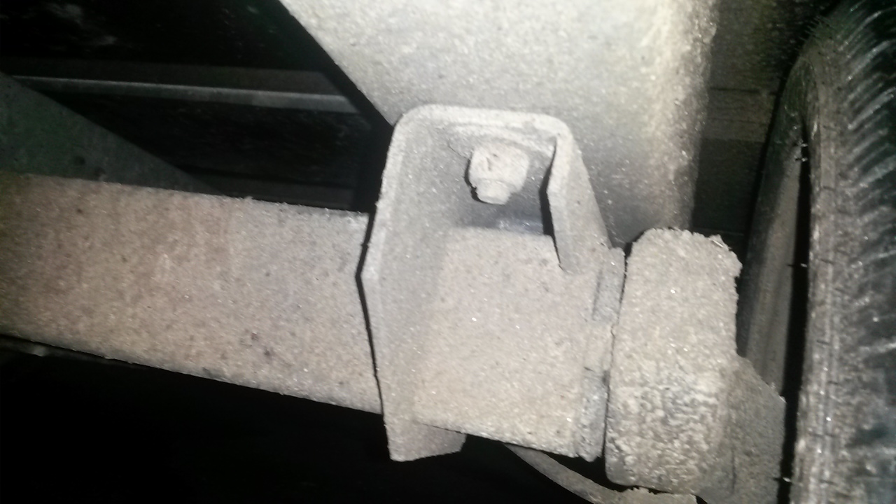

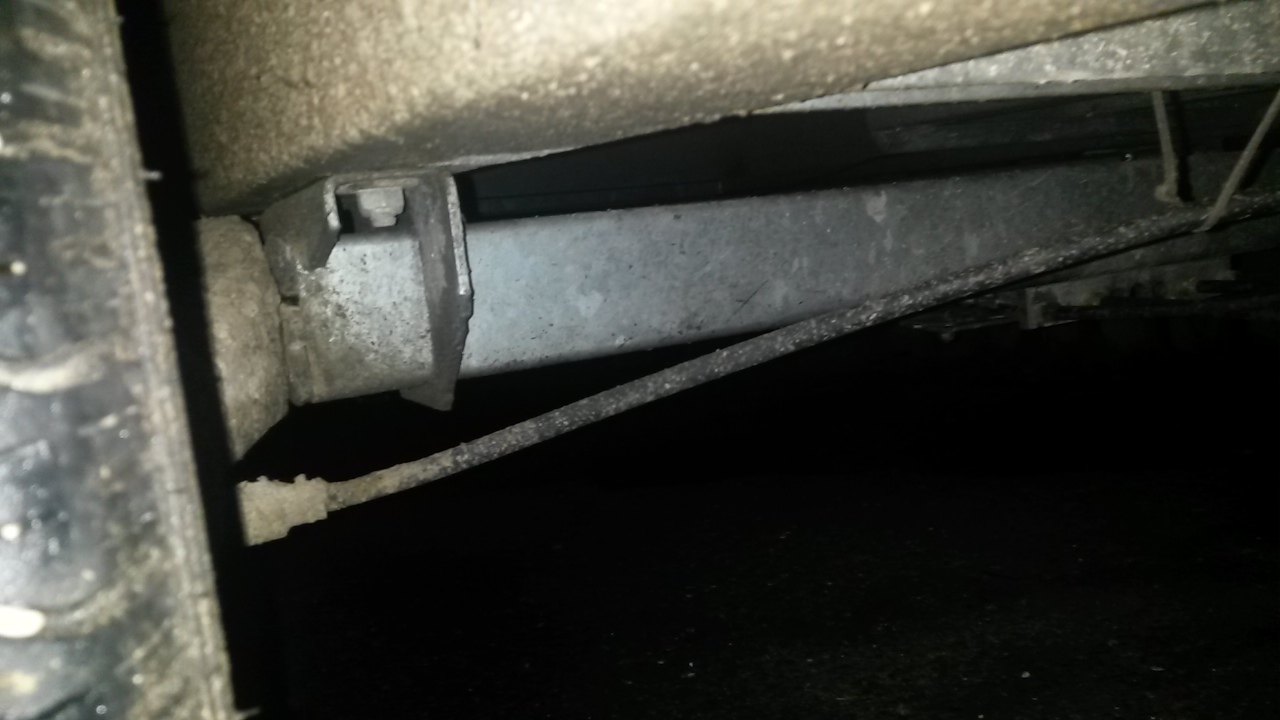

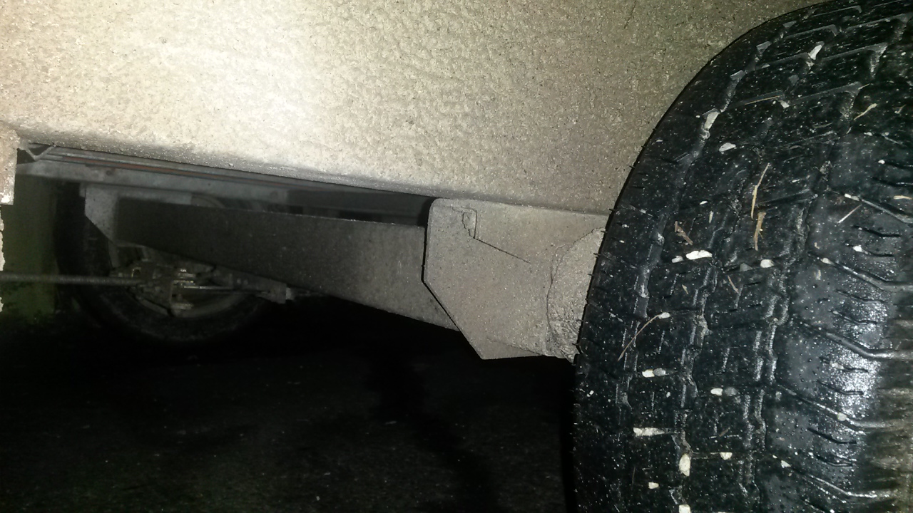

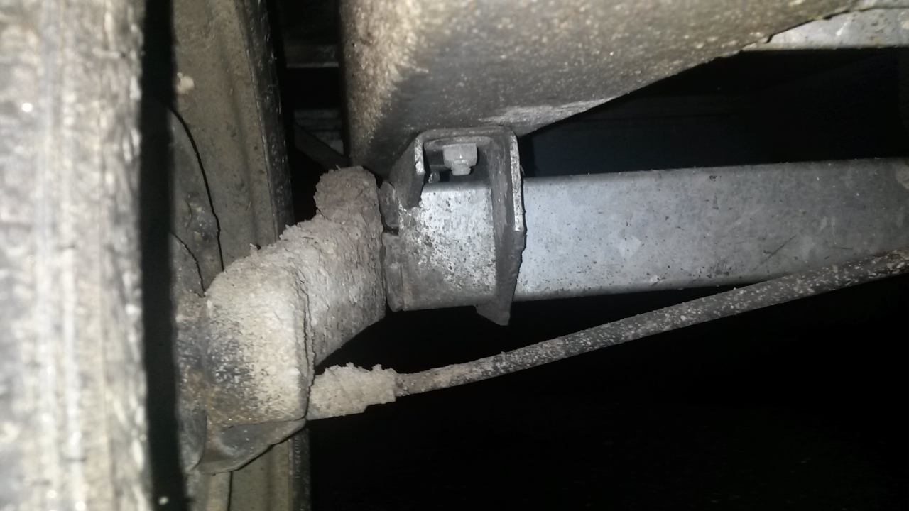

Bilder....

Is dat nich ne Drehstabfeder? Beim Käfer haben wir früher durch einfaches Umstecken in der Verzahnung die Höhe verändert, ginge das hier nicht auch?

Rumpelstielzchen hat geschrieben:Is dat nich ne Drehstabfeder? Beim Käfer haben wir früher durch einfaches Umstecken in der Verzahnung die Höhe verändert, ginge das hier nicht auch?
Das ist so eine Art GummiAchse. Fabrikat Schlegl.
(ok eigentlich 2 Achsen)

Ich würde Vierkantrohr mit Wandstärke analog dem Fahrzeugrahmens mit eingesetzten Stützhülsen nehmen. Erhöhung so das du die oben genannten Toleranzen für den Kuppelpunkt bei geradestehenden Hänger einhalten kannst. (Verzinken ist möglich ;-) )
Dannach müsstest du - da du ja ein neues Gutachten zur Erlangung der Betriebserlaubnis brauchst zu dem "Is so weit weg" und dannach zur Zulassungsstelle "Is dann nimmer arg viel weiter".
Kami
Ich bin leer bei so 350mm rum. Muss mal auf gerader Fläche genau messen...
Rohr? Ich war gedanklich auf dem Vollmateriealtripp. Aber gut der Rahmen und die Montagefläche der Achse sind ja auch nur abgekantetes Blech so 3-5 stark.....
Na dann werd ich mal Bretter zählen um fest zu stellen was für ein Rohr es braucht und besser VOR dem Umbau mal WEIT fahren....
