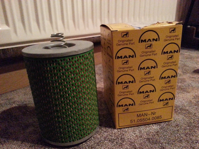

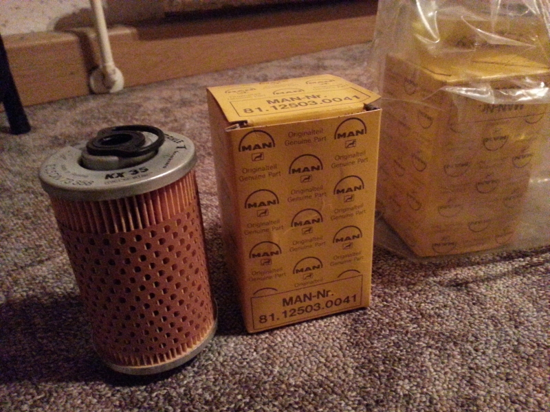

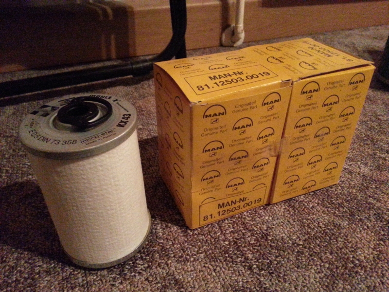

Vielleicht kann ich weiterhelfen...mein 11.168er war auch ein TLF 16/25, Baujahr 1977, mit dem Fünfzylinder-Motor und einzelnen Zylinderköpfen (falls das weiterhilft)...da nicht ganz klar war, welche Kraftstofffilter die richtigen waren, hab ich damals einfach beide verfügbaren varianten (wie oben auf dem Bild sind jeweils 2 nötig) bestellt. Zum Einsatz kamen sie aber dann nie...
Desweiteren hab ich auch noch ein entsprechendes Ölfilterelement hier....
Sind da eure Filter dabei?
