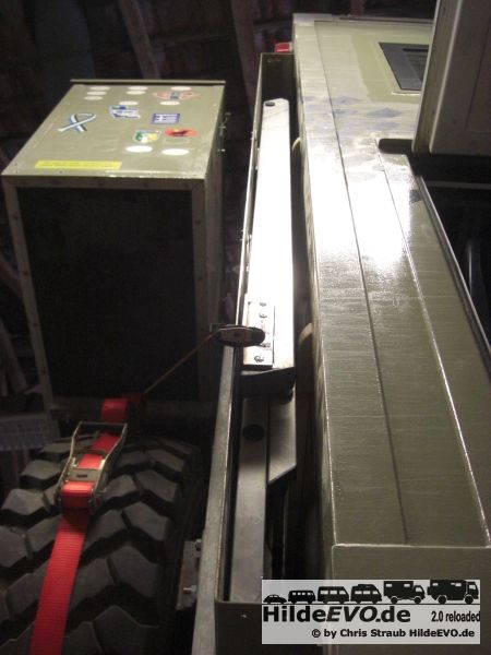

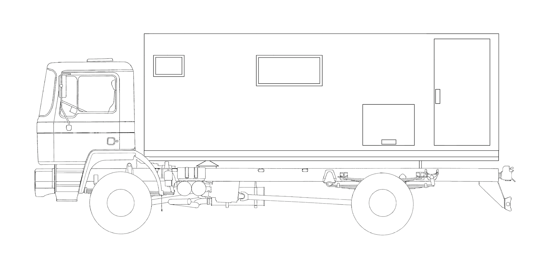

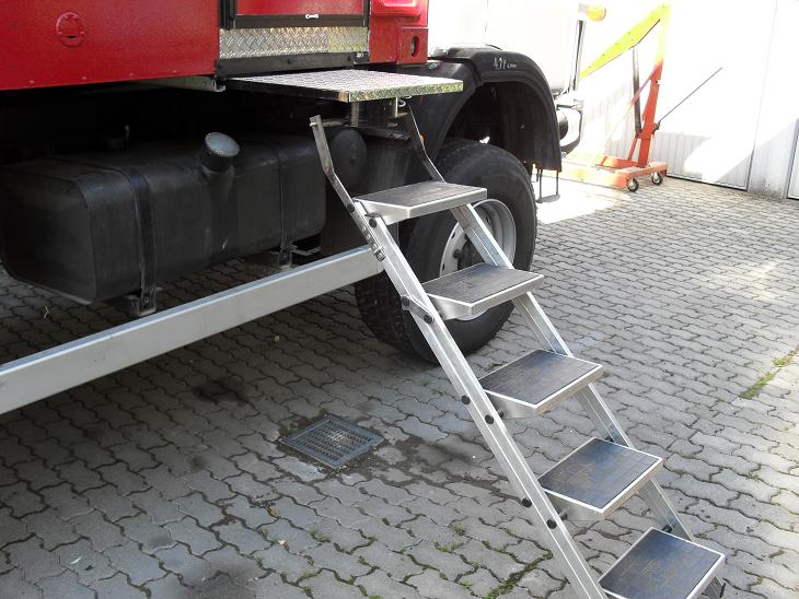

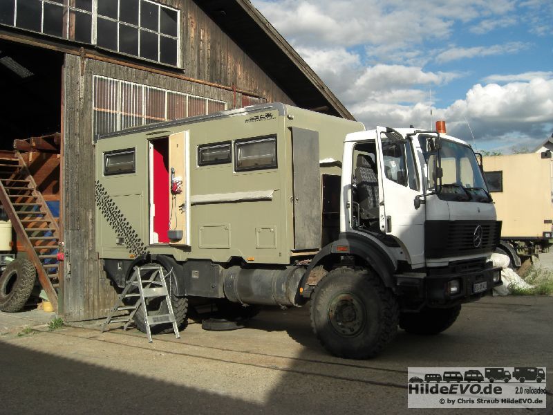

Jetzt suche ich eine Lösung wie ich in meine Wohnkabine komme. Und zwar täglich mit etwas Komfort.
Entweder ich hänge Sie in die Lagerung ein (siehe Bild) oder ich finde eine bessere Lösung. (Bitte helft mit auf die Sprünge)
Die Kabinenunterkante wäre fast auf 1,5 Meter Höhe. Leider kann ich die Treppe nicht zwischen Rahmen und Kabine einschieben, da genau dort die Lagerung Ihren Auflagepunkt hat.
Ich freue mich über Eure Ideen und Anregungen.

Plan, leider von der Gegenseite

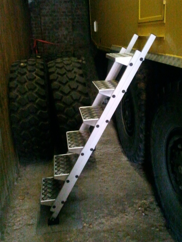

Uli Dolde - hier im Forum Luigi - der mit dem Buch - schiebt sie zwischen Shelter und Fahrerhaus. Im Buch kann man das sehen - auf der webseite musst Du mal schauen ob ein Bild ist.

So habe ich es gemacht. Unterschieben klappte bei mir auch nicht.

@ sharkrider: Danke für die Idee. Er hat eine WAKÜ Treppe, die er benutzt. Little Jumbo.
Man kann sie auch selbst ausbauen auf mehr als 5 Stufen. Ich benötige mind. 6 Stück.
Das wäre also eine Einhänglösung! Gibt es was Besseres bei einer Einhänglösung was sich bewährt hat?

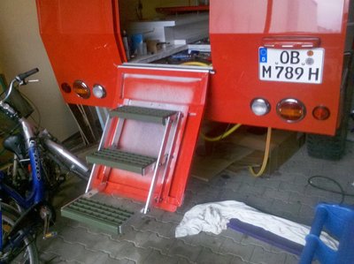

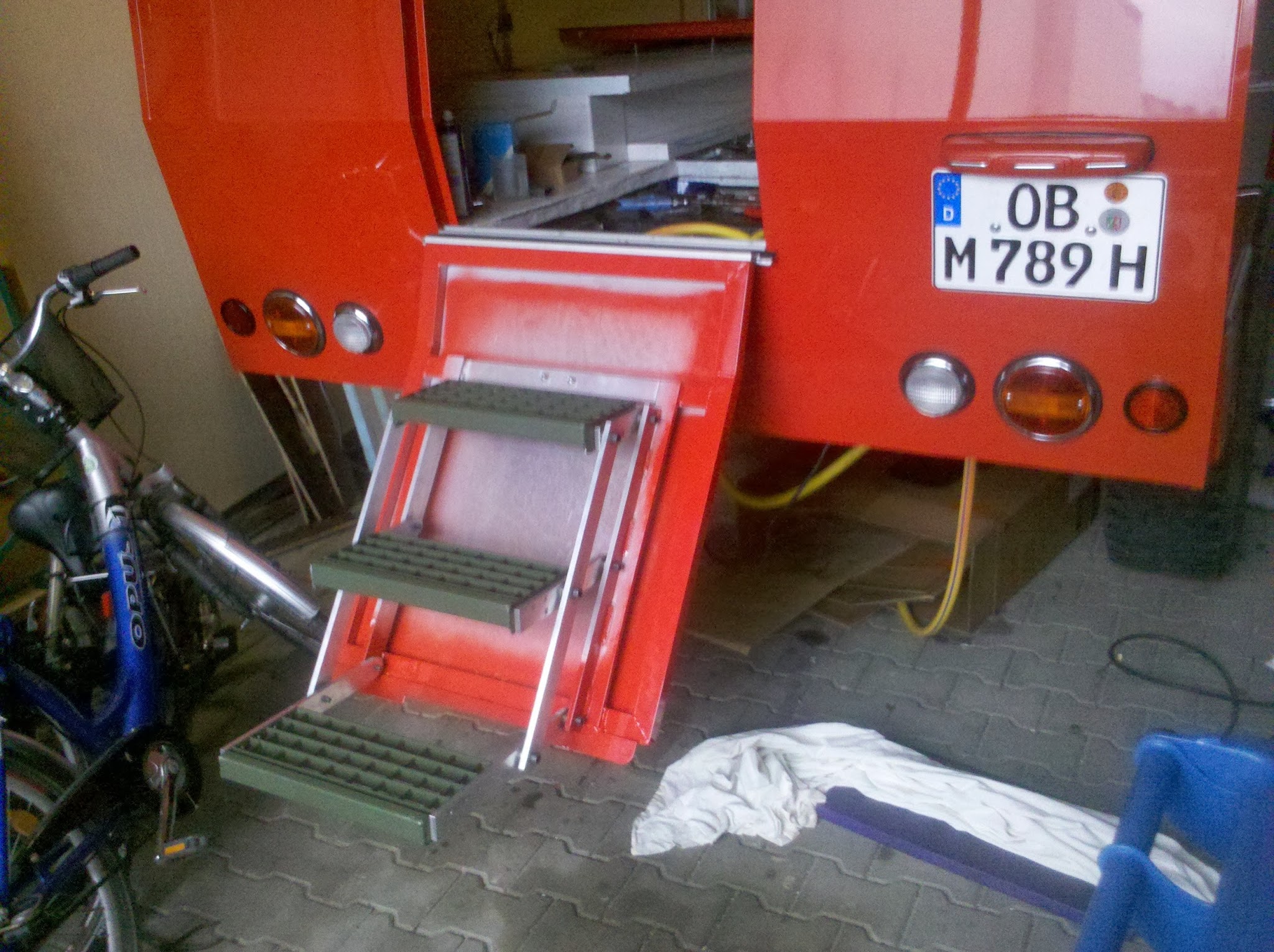

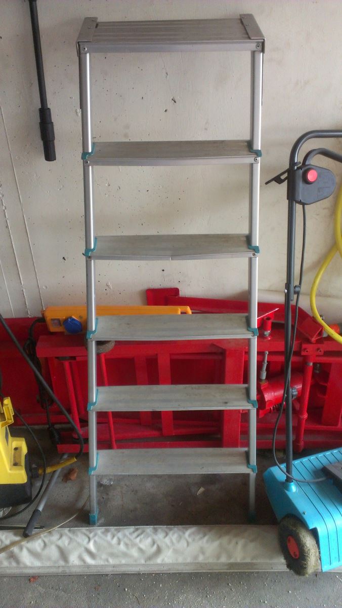

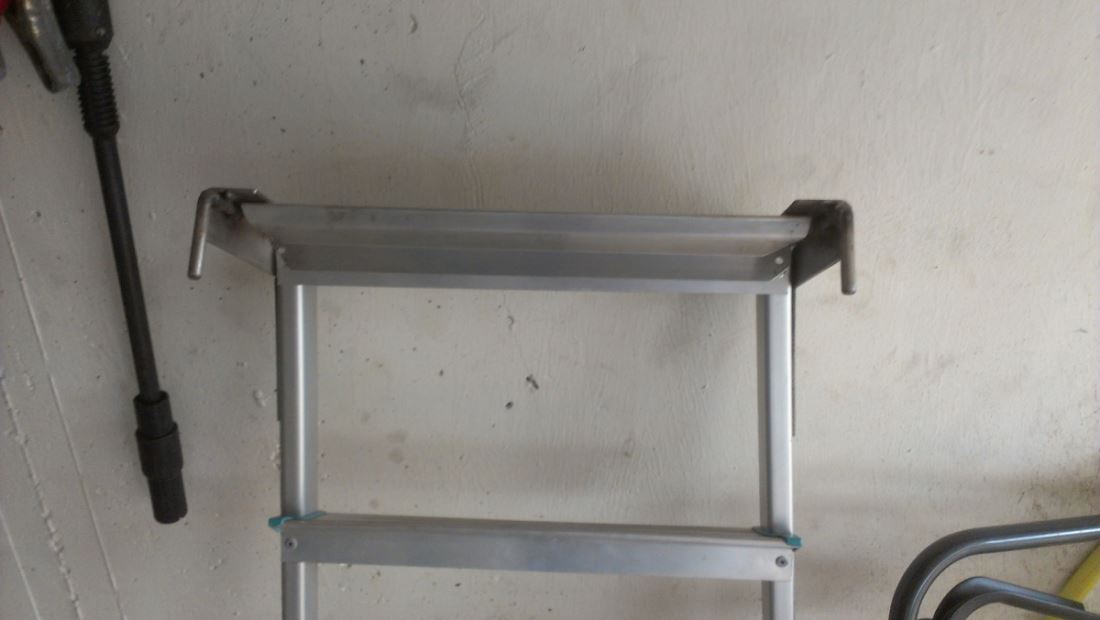

Wir haben eine Treppe zum einhängen dran, sehr leicht, wenn man das mit den anderen Treppen vergleicht.
Wird an einem Aluwinkel am Koffer eingehängt, wurde in der Zwischenzeit mit einer besseren ersetzt und ist käuflich zu erwerben. Eine Stufe hat aber nen Knacks und müsste ersetzt werden

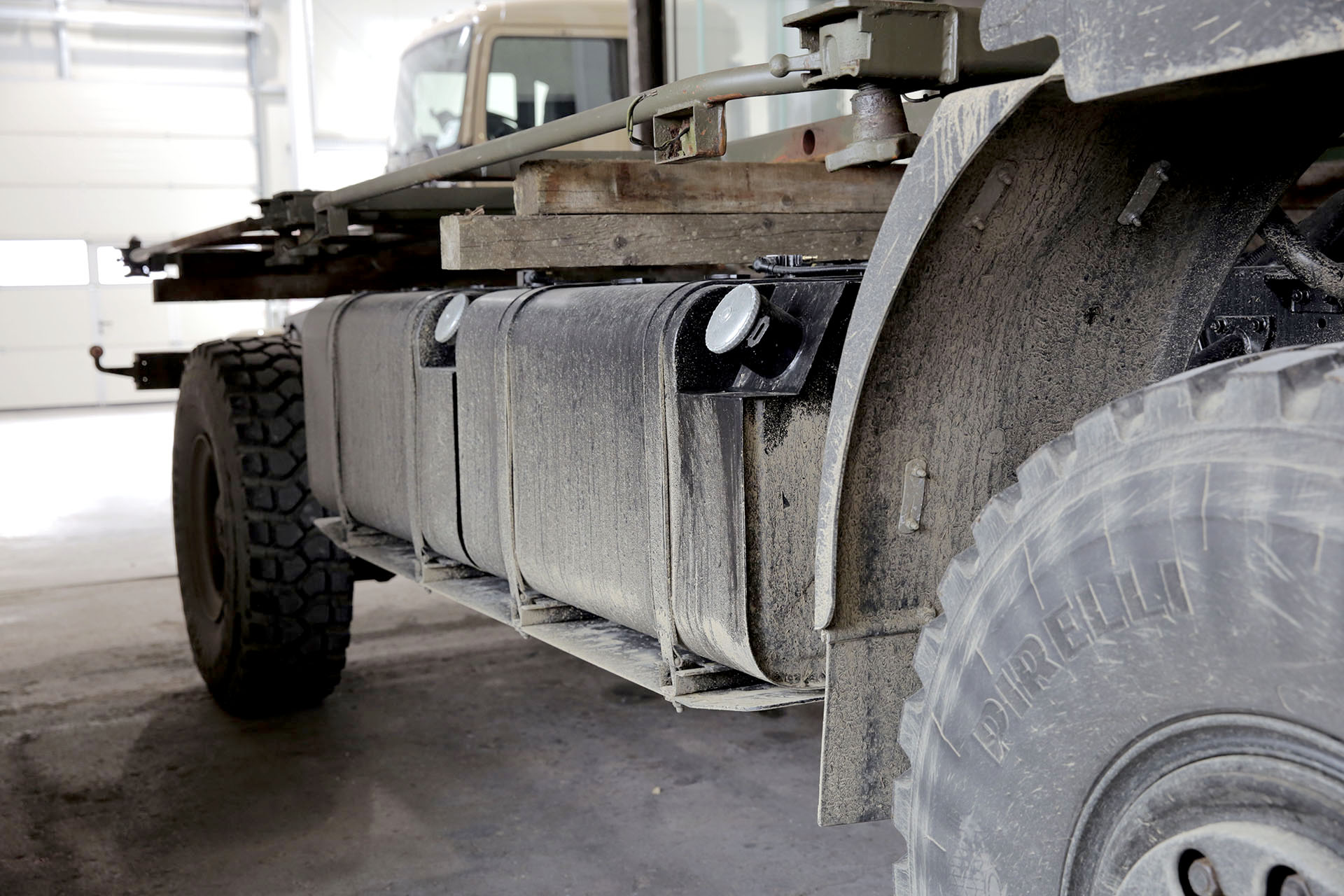

wenn ich die Fotos richtig verstehe, ist der Eingang ungefähr vor dem 2. Einfüllstutzen von vorne?
Der Vorbesitzer von meinem Vario ließ einfach den Tank ändern, weil er ihn in den Bereich der Treppe umsetzen wollte.
Ne Möglichkeit, wenns auch weh tut?

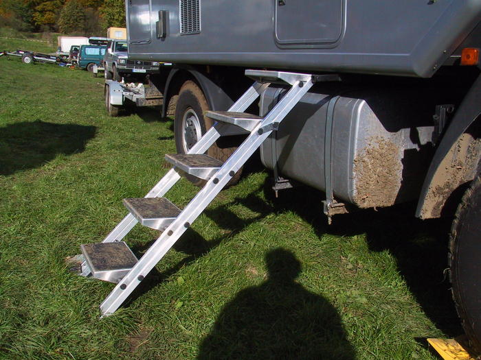

#17 Beitrag von mario1 » 2014-01-15 15:35:44

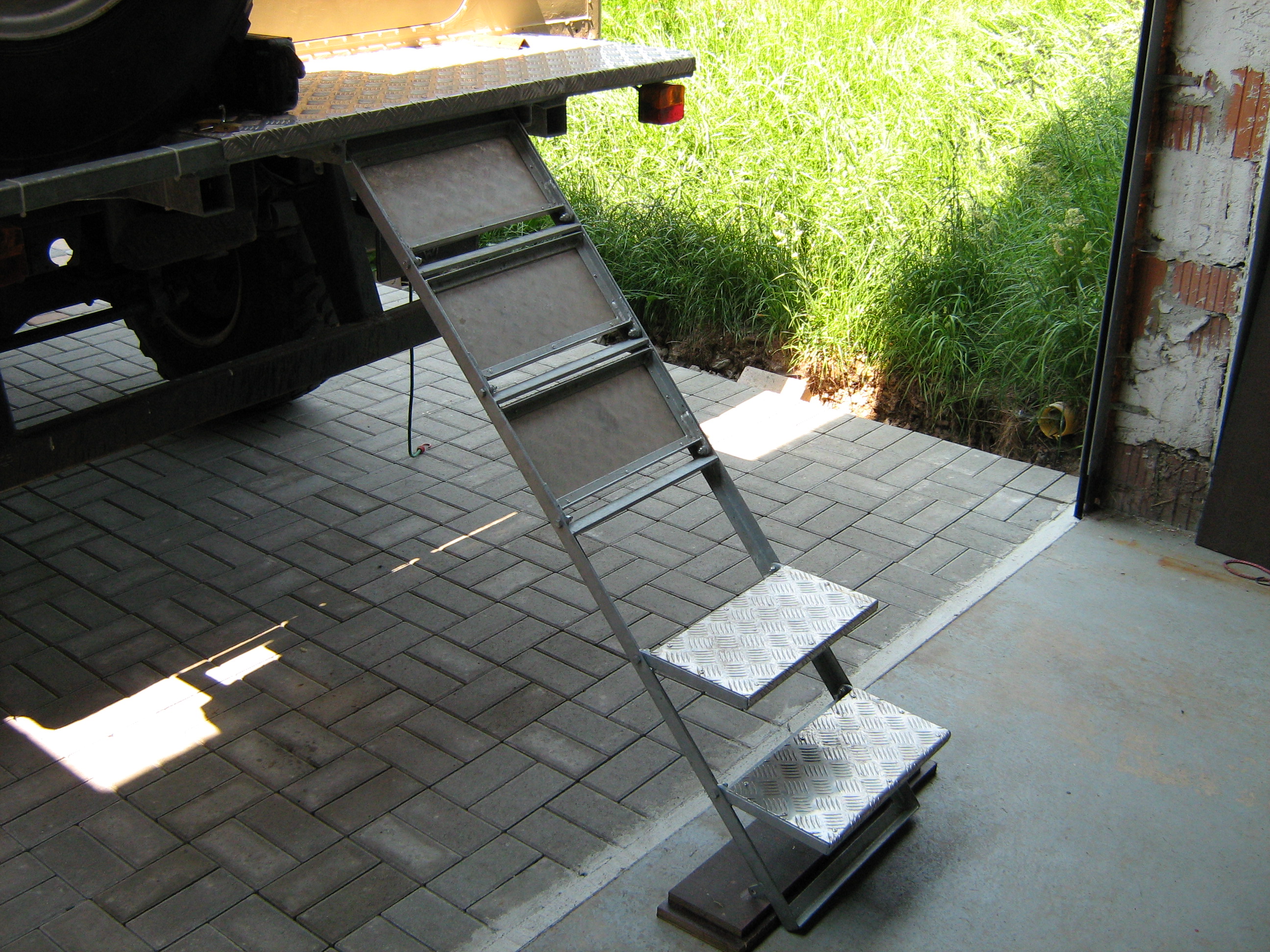

So haben wir das gelöst. mit ner Little Jumbo
Treppe hängt an einem Drehgelenk. Lässt sich quer als auch längs benutzen.

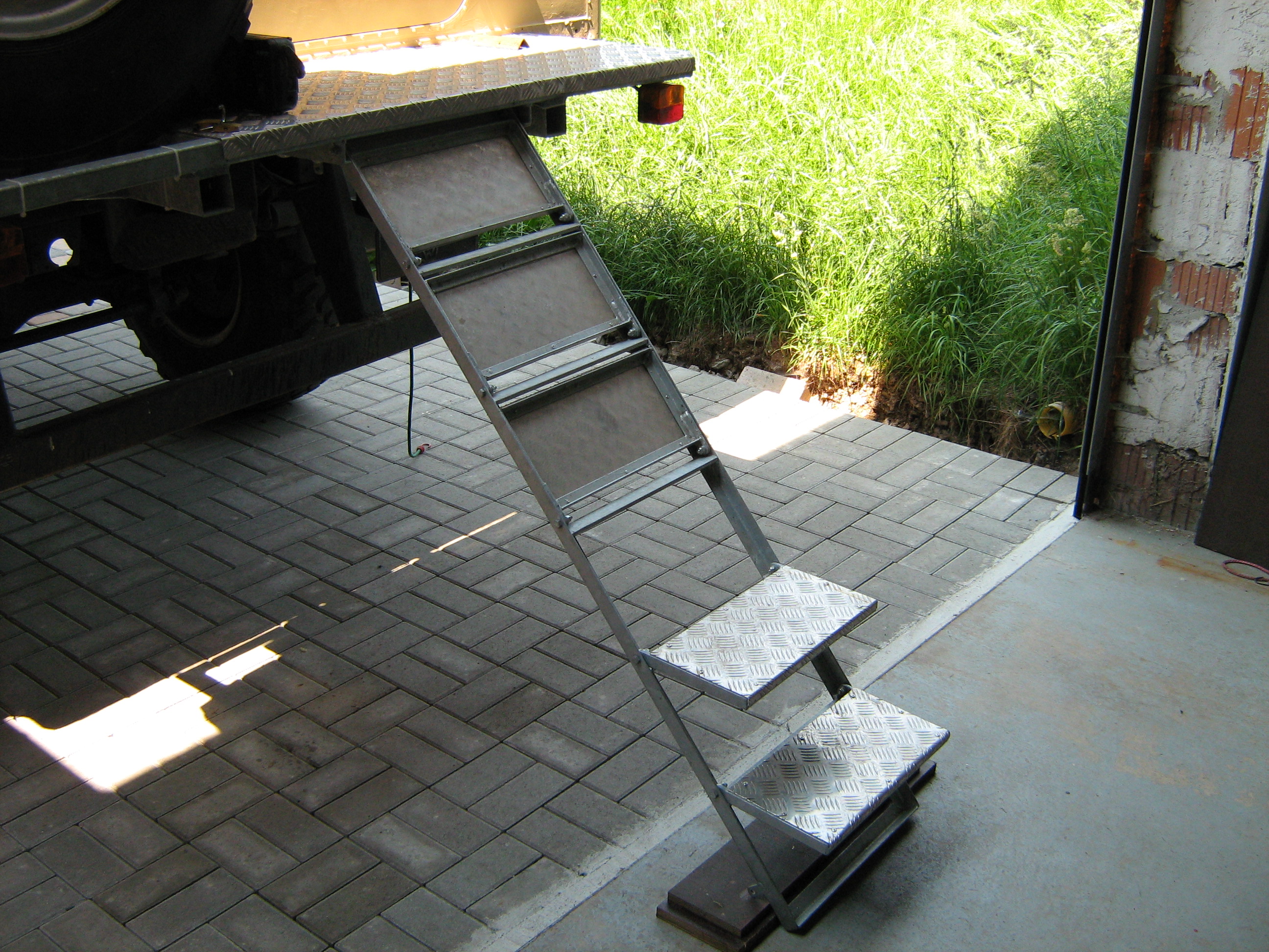

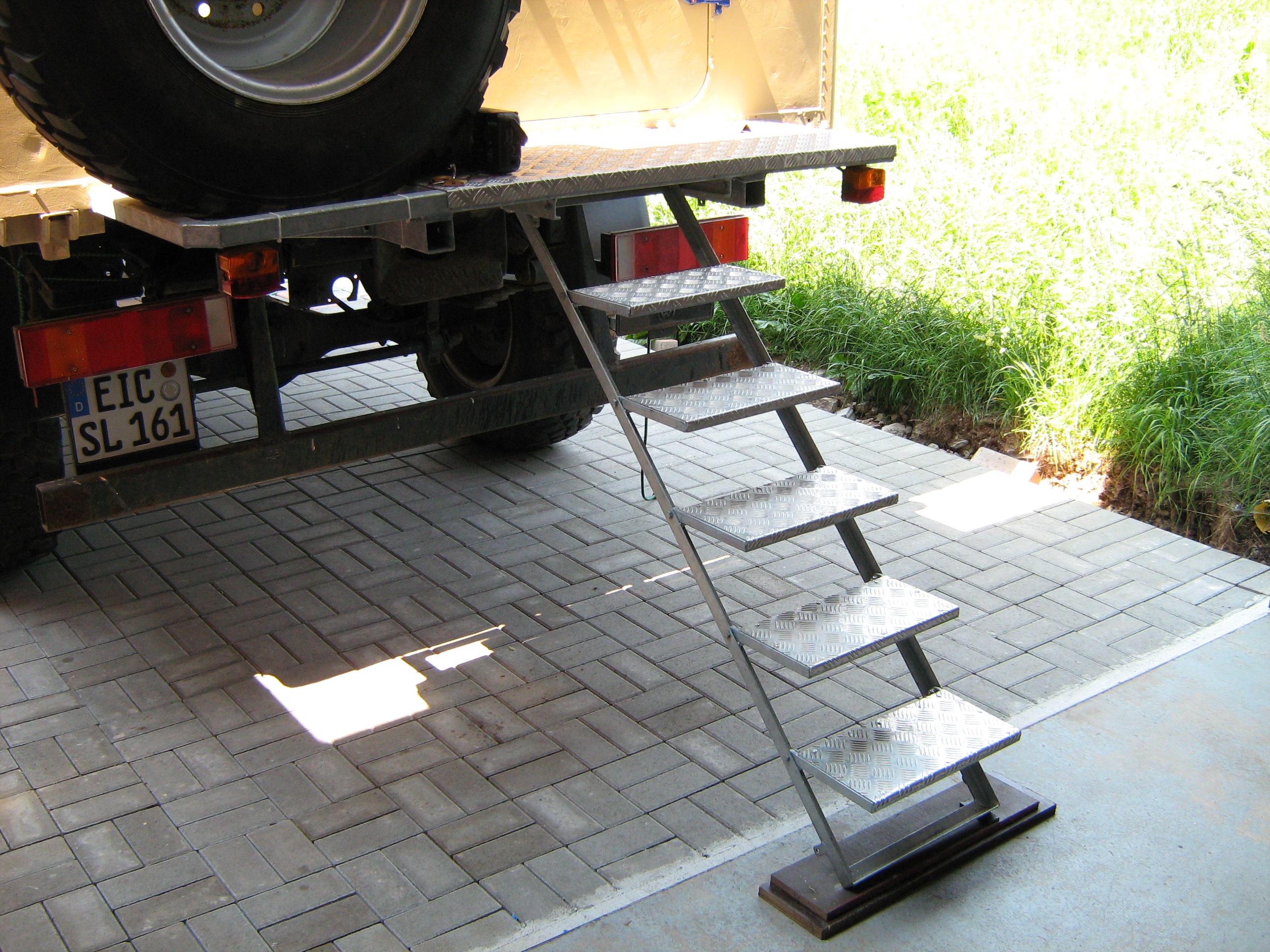

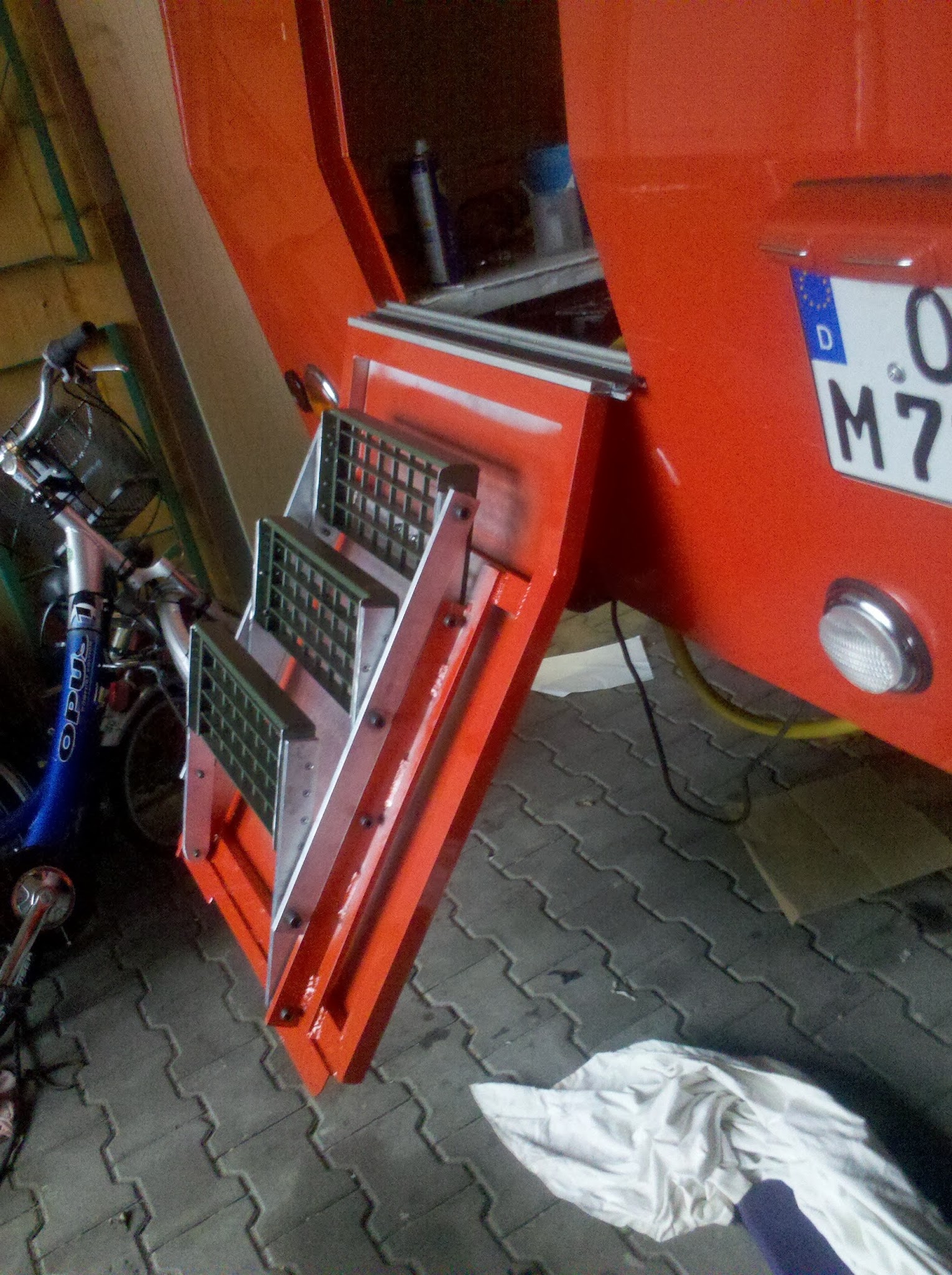

da will ich meine Treppe auch mal zeigen.
Die Treppe ist oben in den Schienen mit 2 Kugellagern geführt
Gruß Stephan
Grüße von mir
Wäre eine teure Idee, da schon Tanks mit Unterbodenschutz verbaut sind.
Noch suche ich eine Lösung ohne Tankumbau :-)

mario1 hat geschrieben:So haben wir das gelöst. mit ner Little Jumbo
Das schaut doch mal super aus :-)

#23 Beitrag von mario1 » 2014-01-26 14:51:54
Hi ja die Idee hab ich mir bei Actionmobil abgeschaut.
Ist eigentlich ganz simpel.

Beiträge: 3475
Re: Einstiegsleiter - Zeigt mir Eure Lösungen :-)
#25 Beitrag von HildeEVO » 2014-01-27 21:56:35
So nun zeige ich meine Leiterlösung auch mal, sie ist ganz einfach...
Es ist ne LittleJumbo mit 5 Stufen. und ich habe sie zum Glück nicht kastriert. Einzig den Bügel habe ich demontiert! Wir haben die Leiter/Treppe nun schon seit 2008 und sind mehr als Glücklich damit.
Wir hatten Anfangs eine gekürzte Haushaltsleiter als Einstiegshilfe. Da diese jedoch am Auto eingehängt werden musste machte diese des nachts immer Quitschgeräusche. Wenn man sich im Bett umdrehte oder wenn man im Auto herum lief! Zu dem waren die Stufen zu wenig tief dass der Hund die Treppe benutzen konnte! Mit der LittleJumbo haben wir auch immer eine praktische Hilfe um die Scheiben zu putzen oer den Koffer zu waschen! Das geht nicht mehr, wenn man die teure Leiter zersägt!
Zu Transportieren hae ich einen Einschub machen lassen und sichere die Leiter mit einem fetten Vorhängeschloss.
Den Einschub sieht man auf dem ersten Bild. Der Kasten war früher an der Vorderwand der Kabine und ist nach der Kabinenverlängerung an die Rückwand gewandert!
Grüße Chris

@Chris , lässt du deine Leider über Nacht außen stehen ?
Fitz hatte auch die Lösung bei seinen Deutz .
Ich hoffe es hat sie inzwischen einer mit genommen und sie steht nicht mehr einsam auf der Strasse in Tunesien . Er hat sie nach einer Pause vergessen mitzunehmen . :totlach:
Bis wir wieder in D waren , war das schon Sportlich . :lol:
HildeEVO
Beiträge: 3475
#28 Beitrag von HildeEVO » 2014-01-28 7:32:26
AL28 hat geschrieben:Hallo
Ja, ich lasse meine Leiter draussen, ich mache aber eine Kette mit Vorhängeschloss dran...
1. wegen Diebstahlschutz
2. ist das noch eine zusätzliche Sicherung wenn der Untergrund nicht so stabil ist und die Leiter etwas wackelt!
Bislang hatten wir noch nirgens das Problem, dass uns jemand die Leiter klauen wollte! Und wir haben die Lösung auf der großen Reise auch schon benutzt! Ich sehe sogar einen weiteren Vorteil darin. Wenn wir irgendwo stehen wo uns die Situtaion nicht wirklich toll erscheint, in Städten oder auf Parkplätzen mit viel Durchgangsverkehr, stellen wir die Leiter nicht auf. Wir können recht gut über das Hinterrad nach oben und unten klettern. Ein ungeübter tut sich da etwas schwer, z.B. Zollbeamte! :joke: Das in Vebindung mit einem bellenden Hund in der Eingangstüre hat oft eine Durchsuchung des Fahrzeugs eingeschränkt! :blush:
Nur einmal habe ich sie vergessen einzuladen und ich habe sie ein paar Meter an der Kette hinterher gzerrt! :wack: Sie hat das aber gut überstanden, seitdem passe ich vor der Abfahrt besser auf!!! :angel:
Grüße Chris

#29 Beitrag von wolf_gang » 2014-01-28 19:41:50
Habe uns nun auch eine neue Einstiegsleiter gefertigt. Da es die Höhe standardmäßig nicht gab, habe ich nur die Trittstufen und die Bolzen gekauft, die Holme habe ich dann selbst gefertigt. Endlich komfortableres einsteigen möglich.
Wolfgang
Träumen heißt...
durch den Horizont blicken.
atreyou
Beiträge: 230
Registriert: 2012-12-01 23:06:41
Wohnort: Lippstadt
#30 Beitrag von atreyou » 2014-01-28 20:26:12
wolf_gang hat geschrieben: habe ich nur die Trittstufen und die Bolzen gekauft
Wolfgang
Hallo Wolfgang
wo gibt es die Stufen?
und der Preis pro Stück wäre auch Interessant
thanks für die Info
Gruss Jörg
