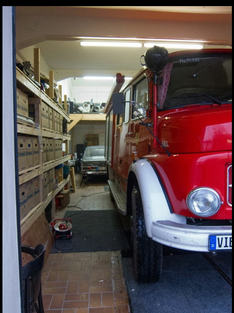

1113 und Heckflosse : gute Kombination!...
Viel Spass noch!....
