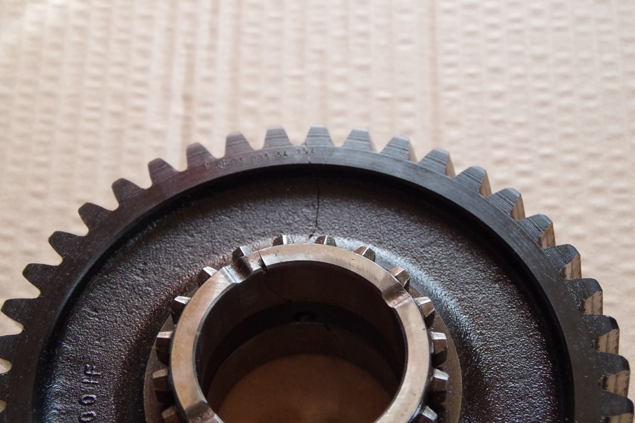

erstmal allen ein gutes neues Jahr.
Hat jemand sowas schon mal gesehen?
Es handelt sich um ein Zahnrad (Straßengang) aus dem VTG von meinem Mercur. Das ganze fing damit an, dass auf der Autobahn ein leichtes geschwindigkeitsabhängiges Klackern hörbar wurde. Beim durchdrehen eines aufgebockten Rades konnte man feststellen, dass es eine leicht schwergängige Stelle gibt und am VTG, wenn man das Vorderrad dreht die hintere Kardanwelle an der besagten Stelle zuckt (der eine oder andere erinnert sich vielleicht noch, diesen Sommer, Savernetreffen).... Naja und jetzt hab ich es zerlegt und das gebrochene Zahnrad gefunden. Alles andere sieht noch gut aus, alle Lager sind i.O. und laufen leicht. Beim drehen des Getriebes mit offenem Gehäuse sieht man dass immer wenn die Zähne neben dem Riss in Eingriff kommen der erhöhte Widerstand auftritt.

Hier noch ein paar Gedanken zur Schadensursache.....
Als ich vor Jahren diesen besagten Rädersatz aus einem anderen VTG (auch Merkur) entnommen und hier eingebaut habe, fiel mir auf, dass dieser Rädersatz kein Zahnflankenspiel aufwies, im Gegensatz zu allen anderen Rädersätzen der beiden VTGs. Da alles leichtgängig war hatte ich die Räder trotzdem eingebaut. Naja und jetzt liegt die Vermutung nahe, dass das die Ursache für den Riss ist....

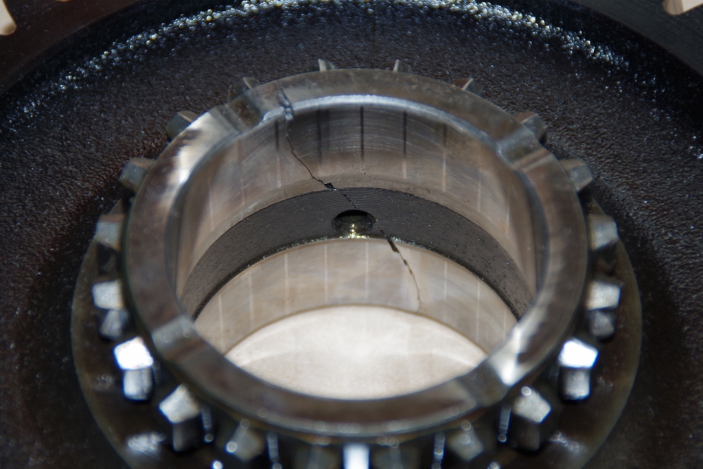

zur Schadensursache habe ich auch überlegt, dass für so ein Schadensbild enorme radiale Kräfte notwendig sind, die eigentlich nicht aus einer Überlastung im Fahrbetrieb stammen können.

ja wenn man das Schadensbild sieht und drüber nachdenkt wird es schon langsam klar, ein Zahn der in die Lücke des Gegenrades gedrückt wird, da das ganze unter Vorspannung steht wirkt ja wie ein Keil... schon erstaunlich. Ich hatte immer befürchtet das VTG würde mal durch einen Lagerschaden ausfallen, wegen diesem fehlenden Spiel.

ich würde nicht unbedingt einen Gewaltbruch vermuten - ich glaube da würdest du noch andere Spuren oder Folgen finden, Kraft benötigt immer auch eine Gegenkraft. Ich denke eher dass hier über einen längeren Zeitraum eine Überlastung vorgelegen hat und der Riss dann langsam vom Zahnfuß aus gewachsen ist bis dass der verbleibende Rest dann in einem Rutsch abgerissen ist. Wäre indem Fall wahrscheinlich, dass sich auch in den anderen Zahnfüßen unsichtbare Risse im Zahnrad finden.
Es kann auch ein Material- oder Fertigungsfehler hinzu gekommen sein, dass z.B. der eine Zahn nicht richtig gefertigt wurde, ein Einschluss im Material, ein Fehler beim Härten...

Ich denke auch eher an eine Macke des Zahnrades, die sich dann langsam ermüdet hat. Evtl. Wird das Ding doch einwenig warm mit den mickrigen 1,5 Litern Öl drin. Ich hatte mal vor einiger Zeit wegen den Halslagern und deren erhöhten Lagerluft nachgefragt. Erhöhter Druck auf eine Stelle eines Zahnrades kann man sich noch vorstellen, wenn die betreffende Welle einen kleinen Schlag hat, das könnte auch diese Schwergängigkeit erklären.

Dauerbruch, das ist klar, trotzdem wirkt natürlich über den Keileffekt eine vielfache Kraft, die dann mit der Zeit den Riss vorantreibt. Warum genau an der Stelle ist schnell erklärt, im Zahnrad verlaufen 3 Schmierbohrungen von je einer Zahnlücke bis in die Nabe. Der Bruch befindet sich bei einer solchen Bohrung. Ich hab die Bereiche der anderen beiden Bohrungen auch angeschaut, bei einer meint man es könnte vielleicht auch ein Haarriss vorhanden sein, aber nur mit der Lupe nicht eindeutig klar zu sehen.

Nochmal zum Ausfallbild, die schwergängige Stelle war ursprünglich nicht vorhanden, hatte damals ja vielfach das Getriebe durchgedreht und probiert. Die Schwergängigkeit entsteht dadurch, dass infolge des Risses, der Abstand zwischen den 2 benachbarten Zähnen etwas größer geworden ist. Dadurch kämmen die Zähne des Gegenrades nicht mehr sauber (vor dem Hintergrund, dass eh schon kein Zahnflankenspiel vorhanden war). Man sieht auch an diesen beiden Zähnen, an der dem Riss abgewandten Seite, einen erhöhten Zahnflankenverschleiß, der diese Theorie bestätigt.

klar, dass dieses Zahnrad nicht mehr sauber läuft. Ich meine auch Spuren der Lagernadeln innen im Zahnrad zu erkennen, wahrscheinlich genau die Position, in der das Lager von dem Bruchzahn einen auf den Deckel bekommen hat. das gegenüberliegende Zahnrad und dessen Welle wird auch entsprechend einen mitbekommen haben, sodass die beiden Zahnräder und beide Wellen defekt sind - damit lohnt das Getriebe nur noch zur Teilegewinnung.
Wenn du dort Fremdzahnräder eingebaut hast, kann das die Ursache gewesen sein: Auch wenn diese VTG von Außen alle gleich aussehen, gibt es eine gewaltige Vielzahl von Ausführungen, meist nur mit minimalen Änderungen. Im schlimmsten Fall haben die wirklich den Achsabstand minimal verändert...

dass ein geänderter Achsabstand die Ursache ist würde ich ziemlich ausschließen, ich hatte bei der Umbauaktion die beiden Wellen jeweils in beide Getriebegehäuse gesetzt. Beides Mal ergab sich das gleiche Bild; 3 Rädersätze (2x G.-Gang, 1xS.-Gang) hatten deutliches Spiel, der eine besagte Rädersatz hatte kein merkliches Spiel. Ich bin mir daher ziemlich sicher, dass das Räderpaar einfach ein Übermaß aufweist (letztendlich ein Fertigungsfehler).
