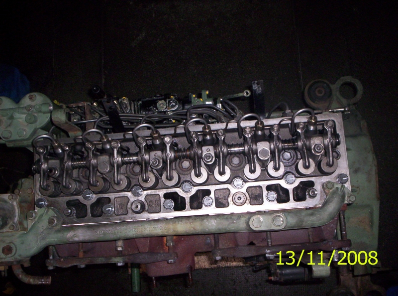

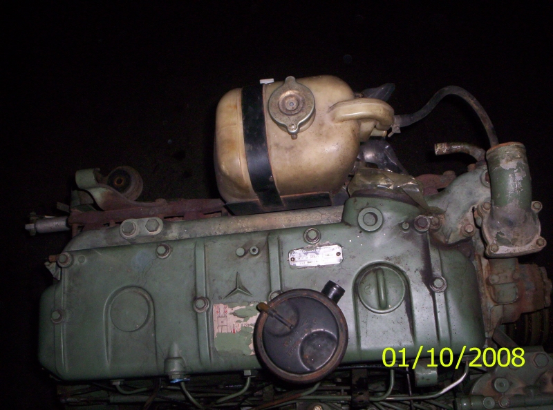

der Turbodeckel ist mit zwei zusätzlichen Schrauben in den Ecken des Ventildeckels befestigt.
Beim Saugerkopf sind unter den Löchern gekonterte Schlitzschrauben.
Kann ich die einfach rausschrauben und als Ersatz Buchsen mit Gewinde reinmachen ?
Braucht der aufgeladene Kopf unbedingt die zwei zusätzlichen Schrauben zum halten und dichten des Deckels ?
Danke,
Tas

...jetzt habe ich mal im WHB nachgeschaut: Sauger und Turbo haben je 25 ZK Schrauben. Tas, bist Du sicher dass die Bohrungen für die zwei zusätzlichen Haubenschrauben genau dort sind wo die ZK Schrauben sind? halte ich für unwahrscheinlich nach dem Bild im WHB. Foto hast du nicht gemacht?

#5 Beitrag von Markus-U2050L » 2013-12-30 21:10:18
die beiden Zylinderkopfschrauben habe einen Kopf mit zusätzlichem Gewinde für die Aufnahme der Ventildeckelschrauben.
