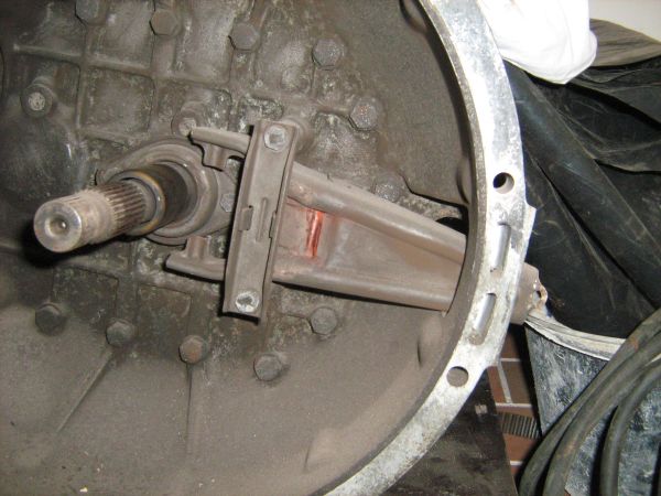

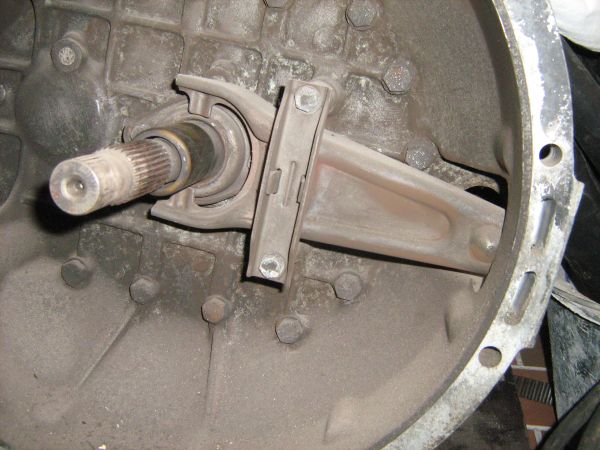

MAN
Beiträge: 619
Re: MAN 9.150 Kupplung
#6 Beitrag von MAN » 2013-12-17 22:23:12
Moin Moin,
@ Tom: wie meinst du das mit dem Auge, das Teil der Ausrückgabel wo der Dorn den Nehmerzylinders reindrückt oder die andere Seite der Gabel wo die Gabel aufliegt? Das mit der Belagstärke hab ich auch schon mal irgendwo gelesen, das gibt es irgendwo eine Maßangabe wie die Aurückgabel steht, aber frag micht jetzt mal einer wo....
@ Bernhard hast du nicht ein ZF Getriebe drin oder verwächsele ich da grad was?
ich hatte mir damals eine halbe Unterlegscheibe an die Ausrückgabel angeschweißt um die Gabel besser zurück ziehen zu können um das Getriebe raus zubekommen.
Hab mal noch 2 Bilder eingefügt, das eine zeigt die Gabel in der normalen Stellung und das andere wenn die Gabel zurückgezogen ist so das man das Getriebe abziehen kann.
Gruß Stephan

@Stephan
Danke für die guten Fotos vom Ausrückhebel! Habe nachgelesen, der Hebel wandert nach vorne, wann aber genau Ende
ist, wird sich sicher durch "Durchrutschen" im 5. Gang bemerkbar machen. Wenn das mit dem 2. Gang noch schlechterr wird, dann habe ich ja deinen super Tip mit der U-Scheibe.

MAN
Beiträge: 619
#15 Beitrag von MAN » 2013-12-18 22:34:22
sorry... aber ich schnall das nicht so richtig was du mit dem Auge meinst, die vertiefung in dem Ausrückhebel wo der Stößel vom Nehmerzylinder rein drückt?
Meins hatte so gute 190000 gelaufen ohne das was kaputt gegangen war, ich hatte allerdings nach 175000 wo ich den gekauft hatte vorsichtshalber die Kupplung neu gemacht, die war sozusagen optimal abgefahren und wurde neu gemacht, bei so gut 190000 hatte ich dann auf ein längeres Getriebe umgebaut.
Soweit mal wieder.
Gruß Stephan
