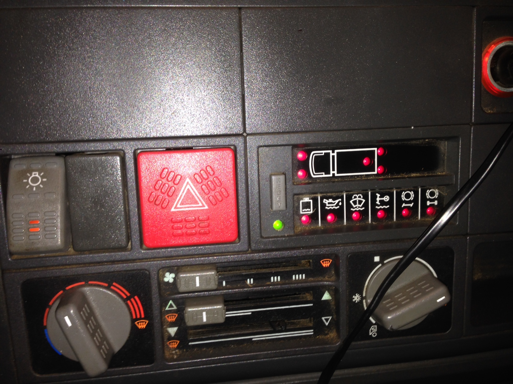

Hallo Forumswissen..
habe heute einen neuen alten Kran abgeholt. Montiert auf einen Iveco 18 e 240 . BJ 97
Nun hat er eine Anzeige mit einem kl roten Licht und einem nervigen Summton, den man aber resetten kann- nach jedem Start kommt er aber wieder.
Ein Fahrzeugsymbol mit 2 roten LEDs vorne und 3 hinten am Fahrzeug. Die vorne rechts bleibt an. Kann das eine Lampenkontrollfunktion sein? Bremsbelagsverschleißanzeige glaube ich eher nicht. Es gab keine Bedienungsanleitung dazu....
Markus
und nein, kein Allrad..aber Laster! ;)

Geraten: hat der Kran Abstützungen und Arretierungen (Drehkranz) welche als "unsicher" erkannt werden da Signale fehlen?

So wie das Ding aussieht, stammt das serienmäßig von IVECO und wurde nicht nachträglich zusammen mit dem Kran eingebaut. Also eher eine Lampenkontrolle.

Wenn nicht alle Lampen funktionieren würden...und hinten 3? Bremse viel?
Er hat keine Stützenüberwachung- zumindest nicht für die Last. Für den Anschlag glaube ich auch nicht..

sieht aus wie die Mittelkonsole unserer Trakker Ballastzugmaschine; nachdem da noch nie was geleuchtet hat, hab ich mich nicht näher damit befasst :blush:
Also was serienmässiges, da hat der Pirx schon recht, hat definitiv nichts mit dem Kran zu tun.
Vermutlich Kontrolllamperl für Lampen, kann aber mal nachfragen, wir waren ja früher Iveco-Vertretung.

Das ganze ist das Iveco-Controll und meldet Sachen wie z.B. Bremsbelagverschleiß, defekte Glühlampen und zu geringe Flüssigkeitsstände. Ist original von Iveco und muß erst dann nicht mehr bei jedem Start resettet werden, wenn der Fehler behoben wurde. Die oberen LED´s gehören zur Glühlampenüberwachung, die untere Reihe ist ja anhand der Piktogramme selbsterklärend.

das ist auch meine Info, die ich heut vom Werkstattmeister bekommen habe.
