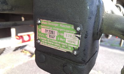

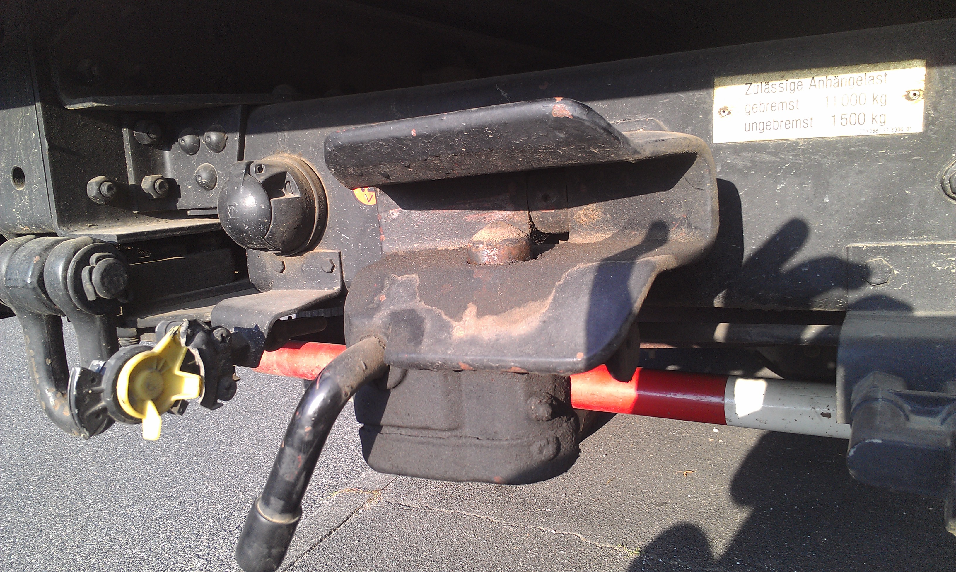

nach 400km Fahrt, stellt sich nun das Problem dass die Kupplung sich nicht mehr zum abhängen öffnen lässt. Sprich der Anhänger geht nicht mehr ab. was nun....?
Kann man auf den Öffnungshebel ein Rohr aufstecken um etwas zu hebeln??
Und ja der Sicherungsstift wurde herausgezogen zum öffnen......

steht der Hänger schief zum Laster? Kann gut sein, dass sich das Zugauge mit dem Kupplungsbolzen verkantet hat. Dreh mal die Kupplung in Traversenachse und kipp die mal hoch und runter. Dann sollte das gehen. Oder mit nem Helfer, der versucht die Kupplung zu öffnen und du ruckelst mit'm Laster. Rohr auf den Hebel stecken halte ich für ne sehr schlechte Idee :hacker:

Das blöde Spiel kenn ich , hatte das gleiche mit einem Miet LKW + Tandem Anhänger .Sobald das Gespann in Fahrtrichtung schräg stand konnte ich die Kupplung nicht mehr öffnen ,auch der Versuch durch leichtes ruckeln (Zufahrzeug vor/zurück) hat absulut nix gebracht .Kaum stand das Gespann eben ,konnte ich die Kupplung mit 2 Fingern öffnen .Hilft Dir jetzt wahrscheinlich nur bedinngt .Ich hoffe das hier einer der Experten den entscheidenden Tip gibt ,dann bin ich auch schlauer beim nächsten mal .Weil nicht immer kann man so parken das alles gerade steht ,kann ja nicht sein das das Voraussetzung ist um das Gespann zu trennen.

Den Hebel langsam bewegen, schnell bewegen geht nicht, dann klemmt er fest. Ist bei meiner AHK so.

Kenne das Problem auch allerdings auch von einemGespann mit Tandemanhänger. Desöfteren hat es geholfen die Luftleitungen zum Anhänger abzumachen damit der gebremst ist und dann am Zugfahrzeug mal die Handbremse auf machen, kann sein das sich da was verspannt hat und sich dadurch dann löst. Ansonsten halt dsa schon erwähnte ruckeln oder einfach nochmal ein Stück umparken und nochmal versuchen.

Das Maul lässt sich seitlich bewegen wenn es nicht genau in der Mitte steht geht die Kupplung nicht auf
das kommt gerne vor wenn es schwer gängig ist

ich kenn das von ziehen eines zirkuswagens, wo eine neue buchse in die öse der deichsel gepresst war und somit zwischen kupplung und deichsel extrem wenig spiel war - sobald der anhänger nicht exakt eben zum zugfahrzeug stand hatte sich die deichsel in der kupplung ein klein wenig verkantet und der kupplungsbolzen ging nicht mehr auf.
die zunehmend genervten lösungs-versuche hatten bei uns recht viele methoden beinhaltet: mit dem laster hin und her ruckeln (nicht erfolgreich), mit nem laster hin und her ruckeln und mit fäustel-schlägen die verkantung versuchen zu lösen (nicht erfolgreich), mit nem fäustel und rohrstück von unten den kupplungsbolzen hochschlagen versuchen (nicht erfolgreich), mit nem kurbelstützen-wagenheber den kupplungsbolzen hochdrücken (nicht erfolgreich) und letztendlich die vorderachse des zirkuswagens soweit aufbocken, dass die deichsel in einer ebene mit dem lkw stand. dann ging die kupplung mit zwei fingern auf. einfach umparken hätt vermutlich am besten funktioniert; aber dann wäre der wagen ja nicht dort gestanden, wo er hinsollte... :D

.... je nach dem, wie der Winkel ist: entweder beim LKW Luft aus den Hinterrädern lassen oder Wagenheber zwischen Achse und Rahmen setzen... So hat das unser alter Kutscher (fluchend) gemacht...

Ruckeln mit dem LKW hat geholfen.....Anhänger ist ab
