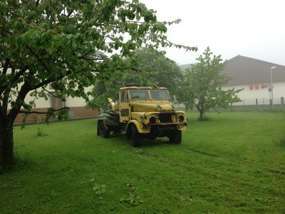

Hallo ihr Lieben

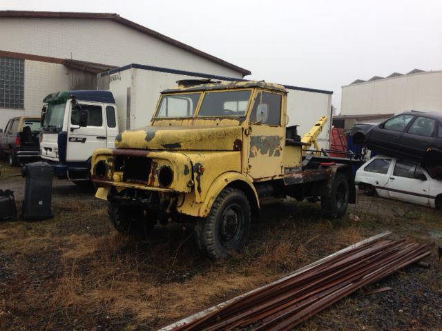

Brauche für meinen Hanomag Al 28 Abschleppwagen Paar Tips und Tricks
weil wie ihr ja sehen könnt ist der gute Alte Hano mächtig in die Jahre gekommen
Habe ihn vor ca 2 monaten bei einem Bekannten weg geholt da er ihn nur verrotten lassen wollte !!! :(
Und das konnte ich nicht zulassen deswegen habe Ich ihn jetzt zu mir geholt und werde ihn nun langam wieder Fertig machen =)

Erzähl' doch mal ein bisschen mehr zum Abschlepper - läuft z.B. der Motor? Ein paar Detailfotos zur besseren Abschätzung des Zustands sind sicherlich auch nicht schlecht.

Moin Peddy,
Respekt, hast dir ja viel vorgenommen.
Tipps? Nun, werden wohl zunächst recht allgemein ausfallen.
Komm nicht auf die Idee den zuerst großzügig auseinanderzunehmen.
Ruck Zuck hast den in tausend Kisten und Fragmenten liegen...
Das sieht dann immer nach zuviel Arbeit aus und bleibt dann zu lange so.
Mach das Step by Step.
Damit der Spass nicht zu kurz kommt,
kümmer dich zuerst darum, dass der Motor wieder läuft.
Wie der wiederbelebt wird und was nach langer Standzeit zu beachten ist, können wir gern hier klären.
Dann die Bremsen, auch kein Hexenwerk.
Elektrik, Beleuchtungsanlage zuerst, damit der rasch mal auf die Straße per Kurzzeitkennzeichen kann.
Reifen? Sollten dafür auch fit sein.
Dann drehst ein paar Runden und bekommst den Lohn für die Arbeiten, Spass muss sein.
Nun erst kommt der ganze Rest, Rost wegmachen, Auto lackieren und innen aufhübschen.
Hat der dann TÜV und H, kannst als Abschlepper an Oldtimerveranstaltungen mitfahren.

Moin Peddy,
Der kommt mir bekannt vor,

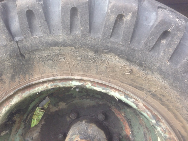

hat der ein OM 314 Motor oder den AL28?
hat der die Reifengröße 10.5/20 oder sind das größere?
schöner Hani, braucht aber glaube ich
noch viiiiel Zuwendung! :cool:
dir auch viel Spaß hier,kosmische :blume: grüsse!

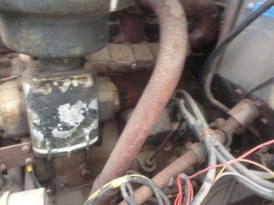

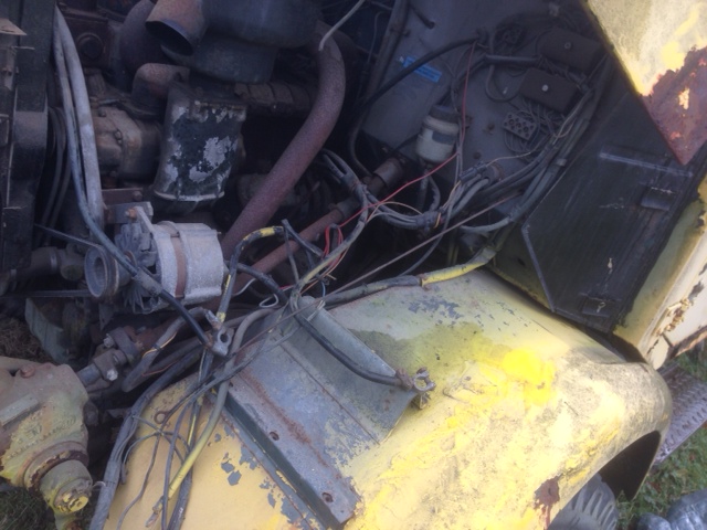

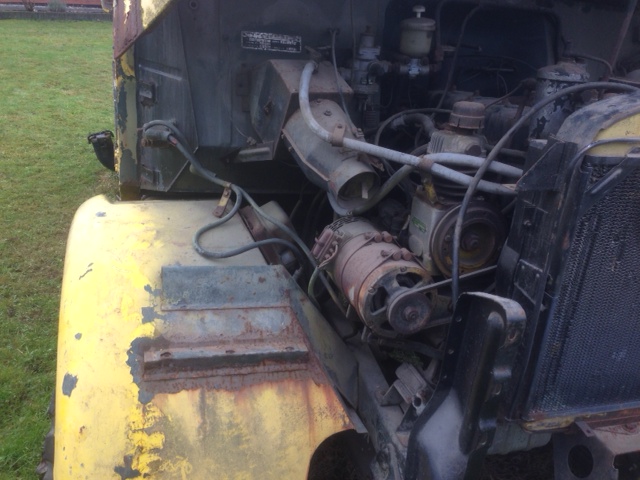

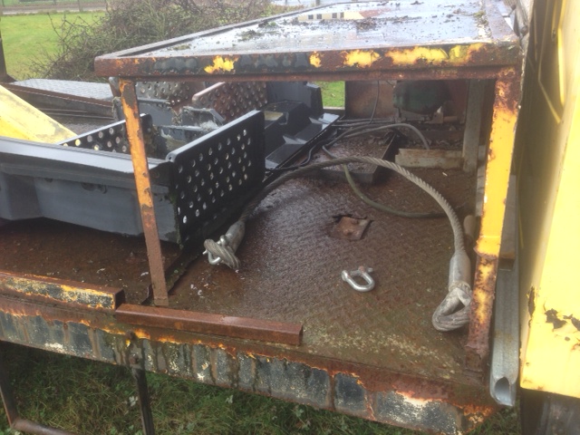

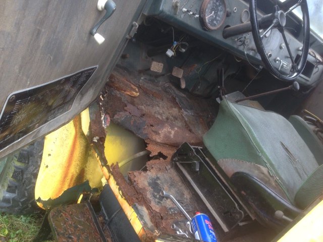

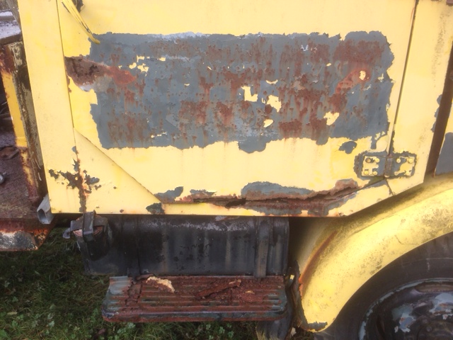

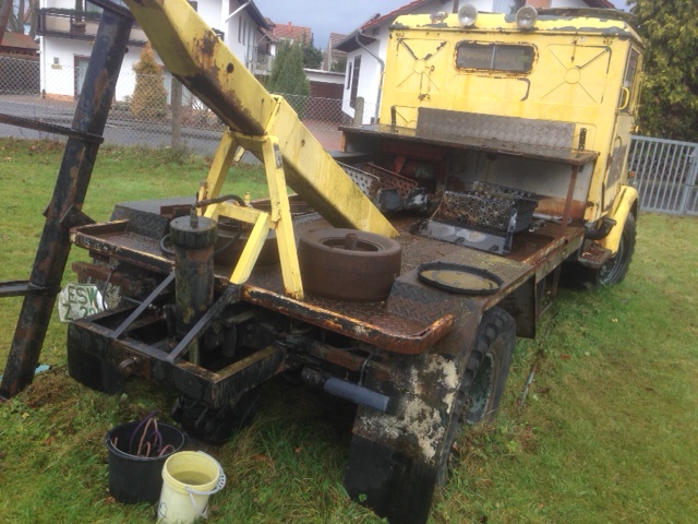

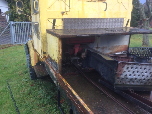

Also fragen habe ich zu allem wie was geht / wie man es am besten macht Usw. :)

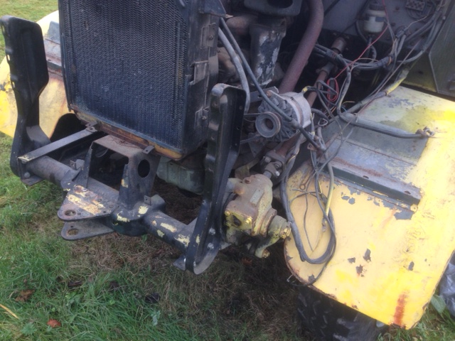

Motor läuft habe ihn letzens mal gestartet habe zwar die ersten paar min nichts mehr gesehen aber dann war alles super hat auch gut gas angenommen=)
habe noch mal paar bilder für euch aber bitte nicht erschrecken sehen sehr schlimm aus :(
Beiträge: 25998
Re: Brauche Tipps und Tricks zum Restaurieren meines Hanomag
#13 Beitrag von Ulf H » 2013-12-15 15:31:59
... ach Du Scheisse ... da hab ich vor Jahren schon ein deutlich besseres Fahrerhaus entsorgt ... ich würdeda wohl nach einer "neuen" Hütte suchen ...

Beiträge: 11650
#15 Beitrag von Uwe » 2013-12-15 18:56:11
Hallo Peddy,
wenn ich auf den Kranaufbau scharf wäre, würde ich den nehmen und auf ein anderes 1,5t-Fahrgestell aufsetzen. So tief wie das Auto in die Wiese gesunken ist, würde ich kaum auf verwertbares am Fahrgestell hoffen.

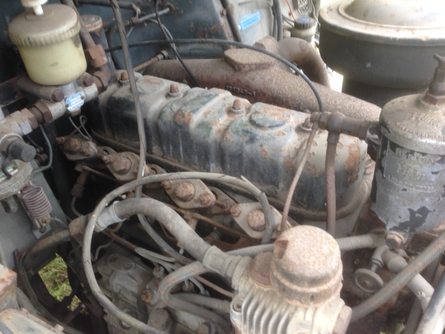

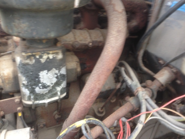

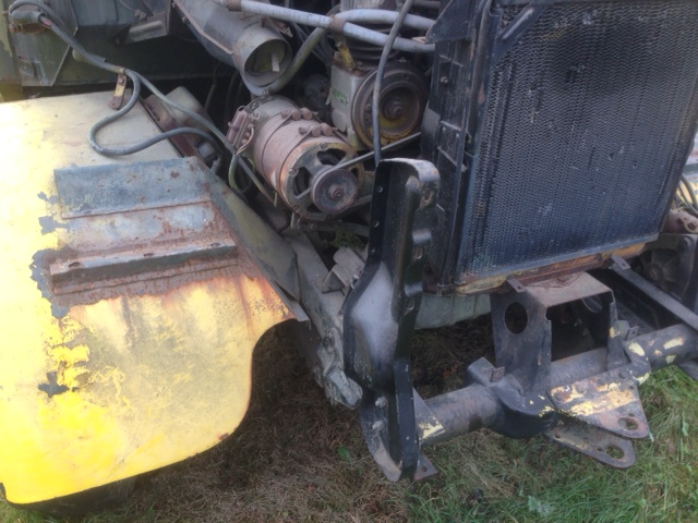

habe noch mal schöne Bilder vom Motor gemacht :)

#17 Beitrag von Prickel » 2013-12-15 20:51:47
ich würde das mit dem Fahrerhaus nicht so eng sehen.
Shiet auf Original und etwas Mehrgewicht.
Schrott und dünnes Blech großzügig entfernen.
Aus Winkeleisen, Flacheisen ein Gerippe drumrum und nach Pinseln 2mm Bleche kleben und nieten.
Geht schneller als die Hütte tauschen und ist stabiler.
VG Tom

#20 Beitrag von Prickel » 2013-12-15 23:46:11
jepp,
über einen, der keinen vollgepackten Koffer schleppt.
Und hat der später mal nen E-Type hinten dran, geht es eh standesgemäß langsam zur Sache.
"also das Führerhaus komplett neu schweißen meinst du ?"
Nicht komplett, nur da wo nötig.
An Türen, Haube, Kotflügeln und auch an der Hütte obenrum,
lässt sich viel mit GFK, Sika und etwas Spachtel oder Zinn machen,
immer noch besser als aufgepappte Bleche.
Bodenbleche erneuern bis zu absolut stabilen Bereichen.
Aufnahmen der Hütte einbinden falls nötig.
Sicken untenrum oder Abkantungen wo sinnvoll, kann fast jede Schlosserei machen.
Eventuell die ganze Karre so wie sie ist komplett sandstrahlen lassen, den Dreck später mit großem Baustellen Kompressor wegpusten.
So ein Ding hat fast jede größere Tiefbau Firma.
Dann mit Brantho Nitrofest dünn spritzen, stört nicht beim Schweißen und ist prima Grundierung, gar für GFK und Spachtel.
VG Tom

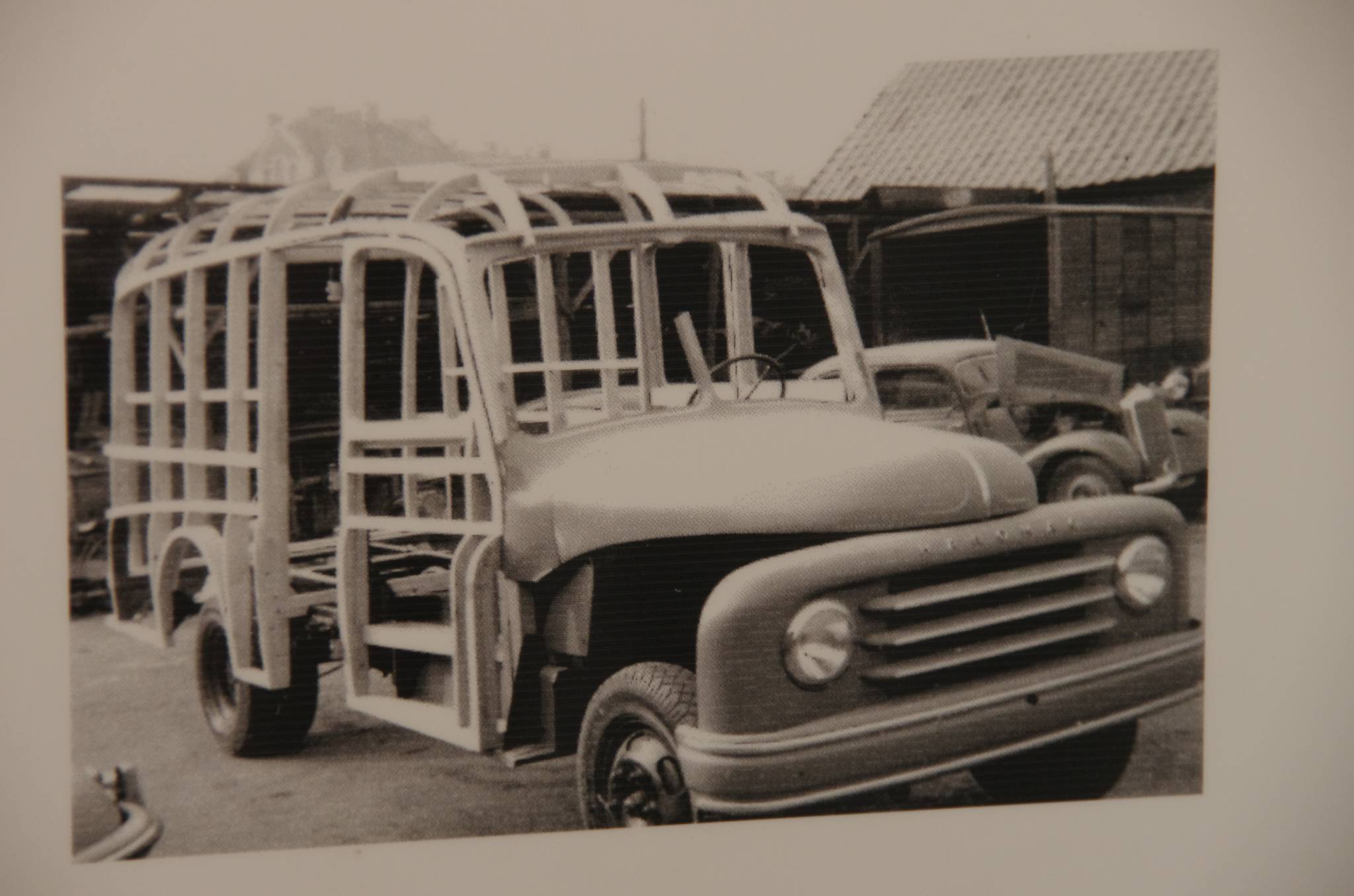

Hmm, bei der Substanz empfiehlt sich dann vielleicht gleich der Aufbau eines Vollintegrierten.
Hier gibt es schon mal ein schönes Beispiel (gefunden im Bauernhausmuseum Amerang, das Bild):
Braucht man natürlich etwas Kenntnis im Holzbau.

So könnte ich ihn natürlich auch bauen :)
aber ich werde ihn wieder so Bauen wie er mal gewesen ist
