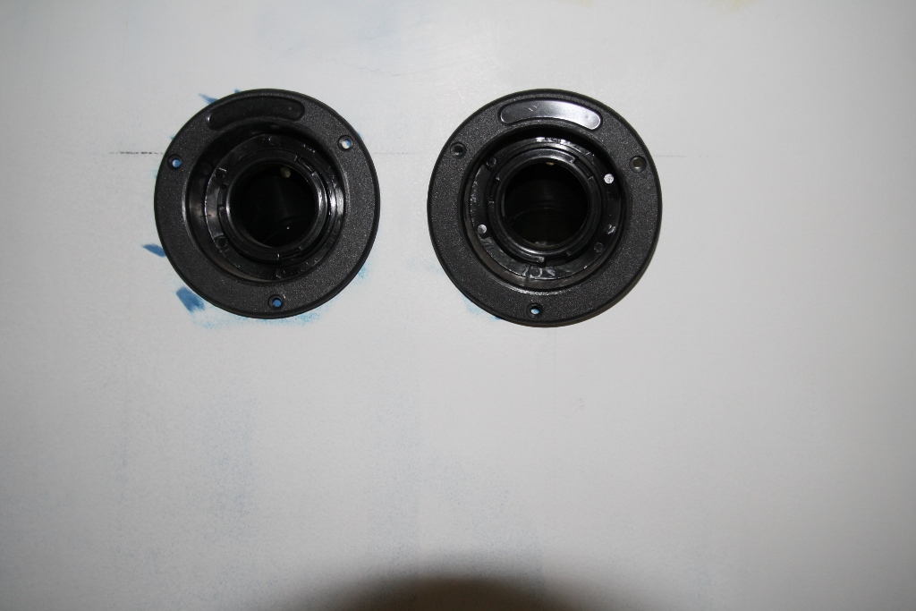

habe im Koffer zwei Dieseltanks.
Befüllung von außen über GFK - Tankstutzen und abschließbarem Tankdeckel.
Die Üblichen eben, nur mit 1 1/2" Anschluss.
So einen Entlüftungsnippel 3/8" hat der Tankstutzen auch.
Jetzt hab ich aber festgestellt, dass ich über den 3/8" nicht entlüften kann, da der Entlüftungsnippel hinter dem Tankdeckel sitzt und der Tankdeckel dicht schließt.
Wie kann ich die Tanks entlüften, dass ich bei Entnahme über den Motor kein Vakuum ziehe???

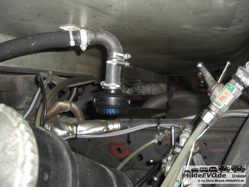

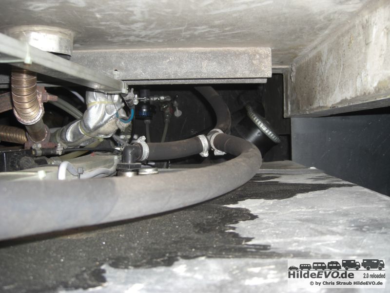

ich habe heute mal 2 Fotos geknipst!
Schalldämpfer für Druckregler als Entlüftungssieb für Dieseltank
19 mm Schlauch mit Y-Stück zur Tankentlüftung
Ich bin aber noch nicht zufrieden damit. Ich habe nur ca. 20 cm Höhenunterschied ab OK-Tank. Beim Bremsen drückt es mir Diesel aus dem Tank! Ich muss den Schlauch in jedem Fall weiter nach oben legen. Vielleicht lasse ich mir eine VA-Box schweißen Maße ca. 800 x 250 x 30 das ergibt ca. 6 Ltr. Volumen. Oben und unten einen 19 mm Stutzen dran. Das könnte ich an die Vorderwand als Überlauf und Entlüftungsgefäß bauen. Unten den Schlauch von den Tanks und oben einen Filter drauf damit kein Dreck rein geht!
